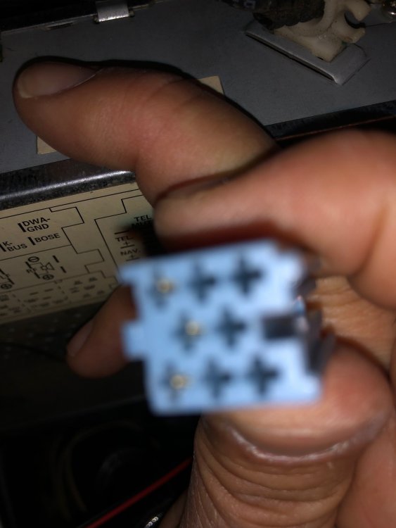

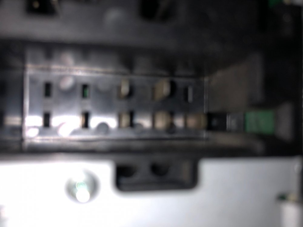

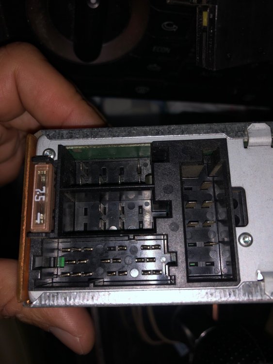

krudo2002 Publicado 16 de Marzo del 2020 Autor Denunciar Publicado 16 de Marzo del 2020 (editado) Hola de nuevo. Ahora que lamentablemente tenemos mas tiempo, me he decidido a intentar poner el artefacto para la radio, pero al desmontarlo, esto es lo que me encuentro, supongo, que debería ir donde unicamente hay hueco, que es donde pone nav y telefono, pero resulta que el conector, no es el mismo, lo único es saber donde poder colocarlos, ya que tengo 3 + el negativo y el positivo, y en la radio hay 7 y sacarlos de donde están y usar un factom para colocarlos. Alguien me podría decir donde irían las conexiones? Muchas gracias Editado 16 de Marzo del 2020 por krudo2002 Responder
antoniocarlab Publicado 17 de Marzo del 2020 Denunciar Publicado 17 de Marzo del 2020 hace 14 horas, krudo2002 dijo: Hola de nuevo. Ahora que lamentablemente tenemos mas tiempo, me he decidido a intentar poner el artefacto para la radio, pero al desmontarlo, esto es lo que me encuentro, supongo, que debería ir donde unicamente hay hueco, que es donde pone nav y telefono, pero resulta que el conector, no es el mismo, lo único es saber donde poder colocarlos, ya que tengo 3 + el negativo y el positivo, y en la radio hay 7 y sacarlos de donde están y usar un factom para colocarlos. Alguien me podría decir donde irían las conexiones? Muchas gracias Rojo es positivo bajo llave,lo tienes que conectar al cable que vá entre CD-R y Data out,el negro al negativo y el conector azul va al hueco cubierto por CD-R,S-GND y CD-L.Por esos cables mete el audio.Si te pasas a privado te explico bien qué tienes que hacer.No es tan sencillo. Responder

a4quattro Publicado 19 de Marzo del 2020 Denunciar Publicado 19 de Marzo del 2020 Pero ese interfaz no va donde pone nav/telefono, va en el grupo de conectores donde pone CD-R CD+R,... Ese interfaz sustituye al cargador de CDS CDCC, y hay que llevarlo activo en la concert para que funcione. Se de gente que lo ha conseguido activar con el VAGCOM. Es decir, es para pasar música vía BT a la concet a través de los conectores del CDCC, no es para utlizarlo de BT de teléfono móvil para llamadas. Responder
