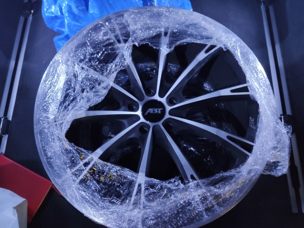

Keisuke Publicado 16 de Marzo del 2020 Denunciar Publicado 16 de Marzo del 2020 (editado) Hola, Voy a cambiar las llantas del Allroad, pasaré de las de 19" ET43 8,5J de origen a unas de 20" ET33 9J, aún tengo pendiente de decidir el tipo de neumático, no quiero perder confort y sobre todo para pasar sin problemas los bordillos que por donde vivo siempre hay que estar subiendolos. Los que lleváis separadores (imagino que los aletines del avant normal son igual de anchos salvo por la moldura plástica del allroad), hasta qué punto lleváis las llantas para no tener problemas con el aletin ?. En cuanto a itv alguno con un ET diferente al de serie habeis tenido problemas para pasar la itv?, según he calculado me paso un par de mm con respecto a la tolerancia que está permitida como ancho de vías según la itv, paso a 32mm de desplazamiento por eje, siendo lo permitido entre +- 30mm. Editado 16 de Marzo del 2020 por Keisuke Responder

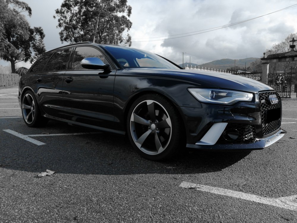

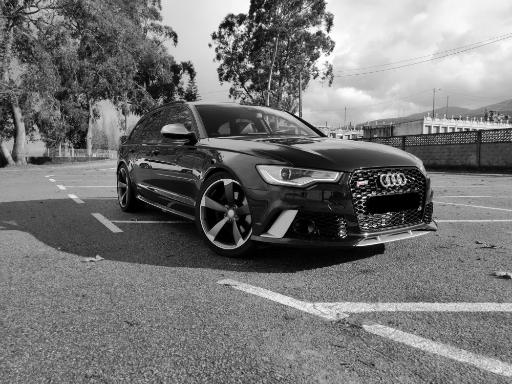

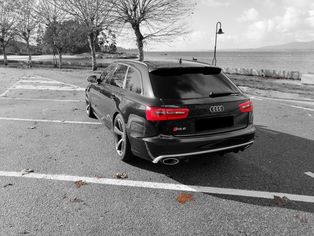

Shoky Publicado 20 de Marzo del 2020 Denunciar Publicado 20 de Marzo del 2020 Así va el mio y pasó la ITV sin problemas...ahora mismo no se que et lleva pq no tengo el coche conmigo...275/35 r20 Responder
juakoman Publicado 20 de Marzo del 2020 Denunciar Publicado 20 de Marzo del 2020 Espectacular @Shoky! Queremos reportaje fotográfico! Ese coche lo merece! No crei que las Rotor le quedarán tan bien. Esas al menos, que tienen cierta concavidad. Responder
Shoky Publicado 20 de Marzo del 2020 Denunciar Publicado 20 de Marzo del 2020 Pues ahí van algunas más... Responder
juakoman Publicado 21 de Marzo del 2020 Denunciar Publicado 21 de Marzo del 2020 E S P E C T A C U L A R Pegas en la ITV con la defensa? O tuviste que homologar? Responder
Shoky Publicado 21 de Marzo del 2020 Denunciar Publicado 21 de Marzo del 2020 hace 2 horas, juakoman dijo: E S P E C T A C U L A R Pegas en la ITV con la defensa? O tuviste que homologar? Ninguna pega...no tienes nada que homologar... Responder
