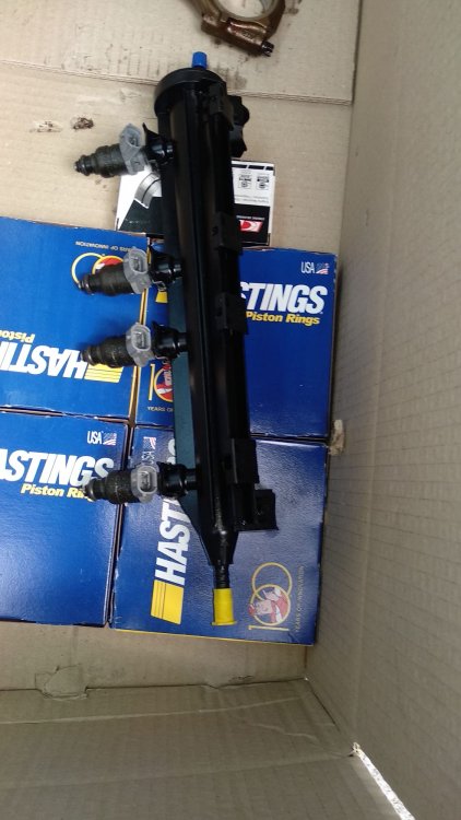

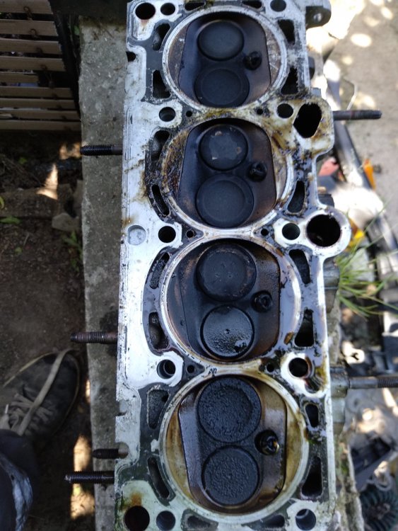

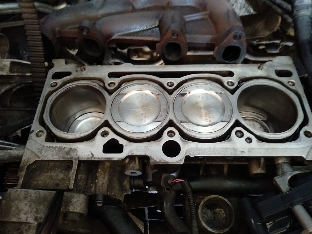

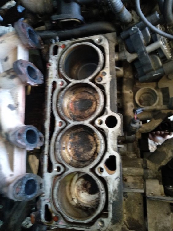

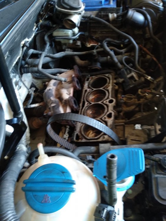

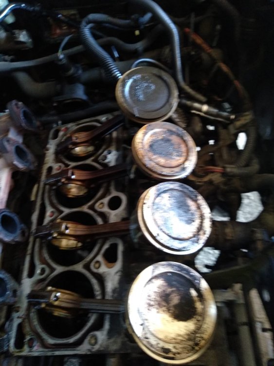

mdiazcuadrado Publicado 22 de Mayo del 2020 Autor Denunciar Publicado 22 de Mayo del 2020 Hola de nuevo, vengo con novedades. Al final he decidido reparar mi motor, ya que tiene sentido hacerlo si quiero conservar el coche lo más original posible. Además me hace ilusión reconstruir el motor con 323.000 km y ves hasta dónde puedo llevarlo con un mantenimiento excelente como el que tendrá a partir de ahora. Os cuento las averías detectadas; Lo primero, hay un inyector estropeado, por lo que será cambiado por uno original, esto provocaba el humo negro. Por otro lado, los aros de los pistones estaban en muy mal estado, sobre todo en el cilindro cuatro, como se puede ver. Ahorra se llevará todo a repasar, limpiar y las válvulas se limpiarán o cambiarán, según estén. Se cambiarán todas las gomas, juntas y todas las tuberías del motor. Aprovechando todo esto os comento que le va a poner todos los recambios posibles originales, correa de distribución, bomba de agua, correa de servicio, tensor, Aceite 5W30 original Audi, líquido de frenos, valvulina, termostato, sensor temperatura, botella refrigerante...entre otras cosas más. Para una segunda intervención en Julio, se cambiarán faros, radiador, embrague, que está al 40 % de uso, discos, pastillas, axiales y rótulas. Y para Septiembre, se pintará todo el coche con varias reparaciones de chapa en el color original, Negro Phantom Efecto Perla. En breve os sigo contando y cuando lo tenga, os doy impresiones sobre el nuevo "rodaje" así como todas las piezas que he cambiado estas semanas de confinamiento. Responder

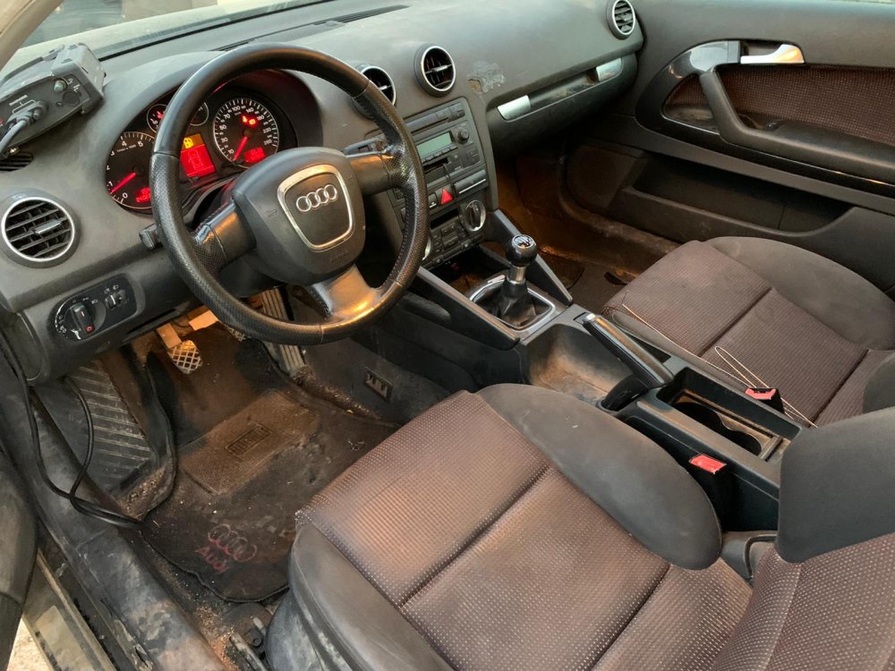

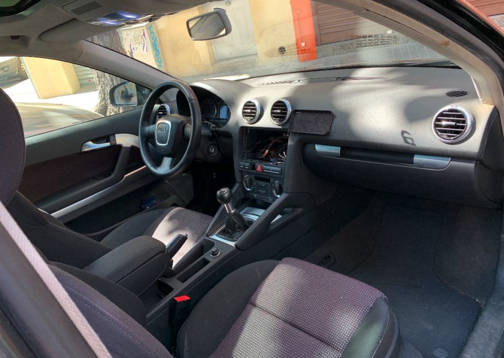

mdiazcuadrado Publicado 22 de Mayo del 2020 Autor Denunciar Publicado 22 de Mayo del 2020 Por cierto, os dejo unas fotos del coche, si vais a la página 1 y comparáis, veréis el cambio. Aunque no se ve en las fotos, hemos limpiado toda la moqueta con una aspiradora de agua y queda como nuevo. La radio la recibo la semana que viene, es la RNS-E de LED. Responder

Moncho2 Publicado 23 de Mayo del 2020 Denunciar Publicado 23 de Mayo del 2020 (editado) Creo que este es el hilo más deliciosamente absurdo de todo el foro (de hecho es por el, por lo que entro en este subforo)....Y no lo digo como crítica, si no todo lo contrario..Me quito el sombrero... El cambio del interior con la limpieza IMPRESIONANTE Editado 23 de Mayo del 2020 por Moncho2 Responder
mdiazcuadrado Publicado 23 de Mayo del 2020 Autor Denunciar Publicado 23 de Mayo del 2020 hace 6 horas, Moncho2 dijo: Creo que este es el hilo más deliciosamente absurdo de todo el foro (de hecho es por el, por lo que entro en este subforo)....Y no lo digo como crítica, si no todo lo contrario..Me quito el sombrero... El cambio del interior con la limpieza IMPRESIONANTE Si os fijáis bien, casi todas pieza las piezas se han cambiado, falta tapizar el techo también y cambiar el salpicadero, pero os invito a fijaros pieza a pieza y veréis todo lo que se ha cambiado. Las llantas he comprado dos en muy buen estado y las he cambiado, además de una buena limpieza. Responder

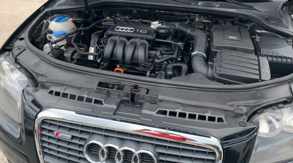

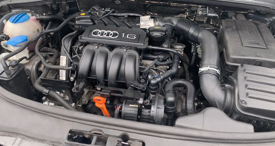

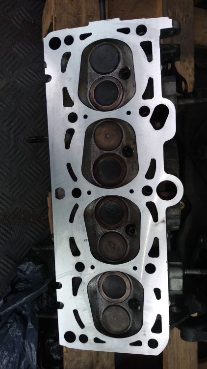

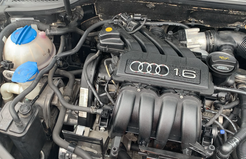

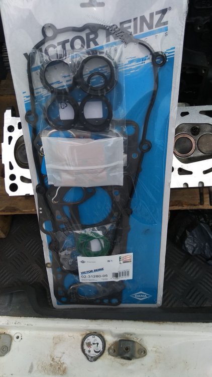

mdiazcuadrado Publicado 15 de Junio del 2020 Autor Denunciar Publicado 15 de Junio del 2020 Hola a todos! Hemos avanzado bastante con el coche, haré una actualización más grande, pero voy a subir dos entradas para explicar como vamos. Hace dos semanas se finalizo el proceso de restauración del motor, os dejo algunas fotos tras los trabajos de rectificado. Se han cambiado todas las juntas, se ha realizado la distribución, correa de servicio, tensor, bomba de agua, cableado de bujías (Estaba mal uno de ellos), se ha cambiado el termostato y el sensor de temperatura. También se limpiaron inyectores. Tras encender el coche ya no tira nada de humo y lamentablemente tengo un ralentí inestable a bajas revoluciones, por lo que aprovechando que irá a la Audi este jueves para programar una llave con mando nueva, tratarán de mirarlo, ya que puede ser algo de regulación, pedal del acelerador o centralita, el mecánico me recomendó que me lo mirarán allí al ser un tema eléctrico. Para vaya, circulando el cambio se nota y mucho (Recordar que tenía 323.000km). Se le ha cambiado líquido de frenos, líquido refrigerante, valvulina...todo original Audi. También se ha cambiado luces interiores y matricula a LED, motor del limpia trasero, axiales, rótulas, taco motor, cubre cárter y tapas inferiores laterales, además de algunas piezas más del interior a nivel estético, como la guantera, que estaba muy sucia y el mecanismo se atascaba. Responder
mdiazcuadrado Publicado 15 de Junio del 2020 Autor Denunciar Publicado 15 de Junio del 2020 Os dejo algunas fotos más, por cierto el 27 de Junio a las 12:30 pasará la ITV, esperemos que no haya ningún problema, ya que es el primer paso para seguir restaurando el coche (Pintura, tapizados, llantas...) Responder

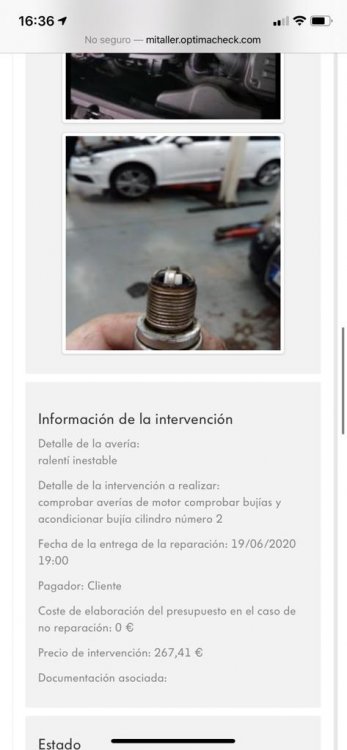

mdiazcuadrado Publicado 18 de Junio del 2020 Autor Denunciar Publicado 18 de Junio del 2020 (editado) Hola compañeros! Ya me han entregado el coche del taller Audi donde ha ido para programar la nueva llave original que pedí con mando y la única que tenía, la broma han sido 300€. Por otro lado, tal y como os dije, tras toda la reconstrucción de motor, tenía un ralentí inestable y el mecánico me dijo que sería un tema eléctrico, por lo que decidí llevarlo a taller oficial, ya que la electrónica prefiero que no la toquen demasiado por ahí afuera. Pues bien, como veis en la captura que os adjunto, el problema era una bujía golpeada!!!! Cuando se realizó la reconstrucción del motor, suministre parte del material, entre los que se incluían un conjunto día bujías nuevas Bosch de bastante calidad, pero en algún momento, antes de montarla se golpeó y ni yo ni el mecánico se dio cuenta. Me han cobrado "sólo" 160€ (IVA Incluido) ya que es el diagnóstico, han arreglado la bujía y listo, el coche va perfecto. Si quería cambiar las cuatro bujías, el presupuesto era 360€ (IVA Incluido), cuando en internet las encuestarás por 29€ (IVA Incluido). Así que nada, ahora que el motor está listo, este fin de semana le daré caña para probarlo bien y seguiremos montando piezas interiores, haré fotos y os paso una buena actualización del proyecto, que esta semana me ha llegado equipo de sonido BOSE, RNS-E LED, paragolpes trasero con sensor de aparcamiento y algo más! Editado 18 de Junio del 2020 por mdiazcuadrado Responder
