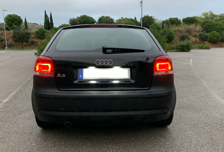

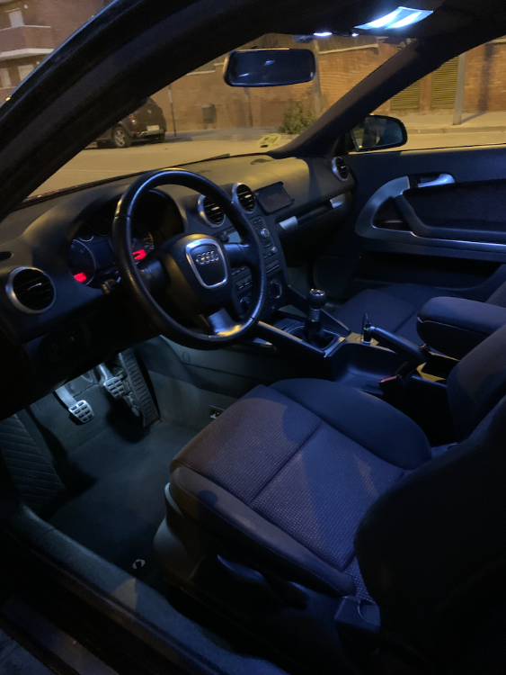

Lazpi Publicado 19 de Octubre del 2020 Denunciar Publicado 19 de Octubre del 2020 Solo te puedo ayudar con la duda de los plafones LED originales. Tienes que intercalar unas resistencias que venden, que se ponen en el conector que entra en la pieza que lleva los plafones y la maneta de apertura del maletero, es decir tienes que desmontar el guarnecido interior del maletero, desconectar la pieza e intercalar las resistencias (viene con un juego macho-hembra, no se corta nada) https://www.ebay.es/itm/174023107987 Un saludo Responder
mdiazcuadrado Publicado 19 de Octubre del 2020 Autor Denunciar Publicado 19 de Octubre del 2020 hace 2 minutos, Lazpi dijo: Solo te puedo ayudar con la duda de los plafones LED originales. Tienes que intercalar unas resistencias que venden, que se ponen en el conector que entra en la pieza que lleva los plafones y la maneta de apertura del maletero, es decir tienes que desmontar el guarnecido interior del maletero, desconectar la pieza e intercalar las resistencias (viene con un juego macho-hembra, no se corta nada) https://www.ebay.es/itm/174023107987 Un saludo Muchas gracias, una duda, ¿Necesito un adaptador o dos? Así lo compro ahora mismo. Responder
Lazpi Publicado 19 de Octubre del 2020 Denunciar Publicado 19 de Octubre del 2020 hace 33 minutos, mdiazcuadrado dijo: Muchas gracias, una duda, ¿Necesito un adaptador o dos? Así lo compro ahora mismo. Solo uno, Ello ya trae las resistencias para ambos plafones, asi como los puentes para que el pulsador del maletero siga funcionando, desconectar intercalar las resistencias y a correr. Un saludo Responder

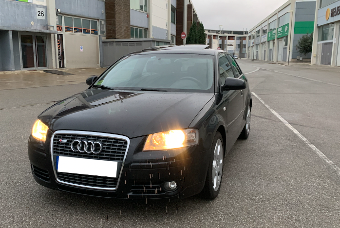

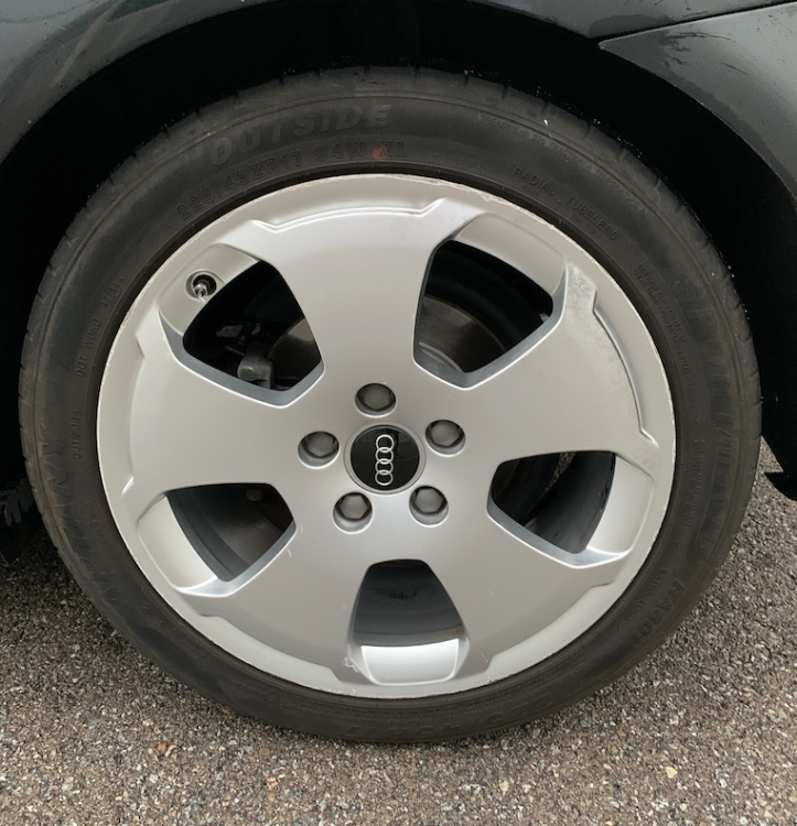

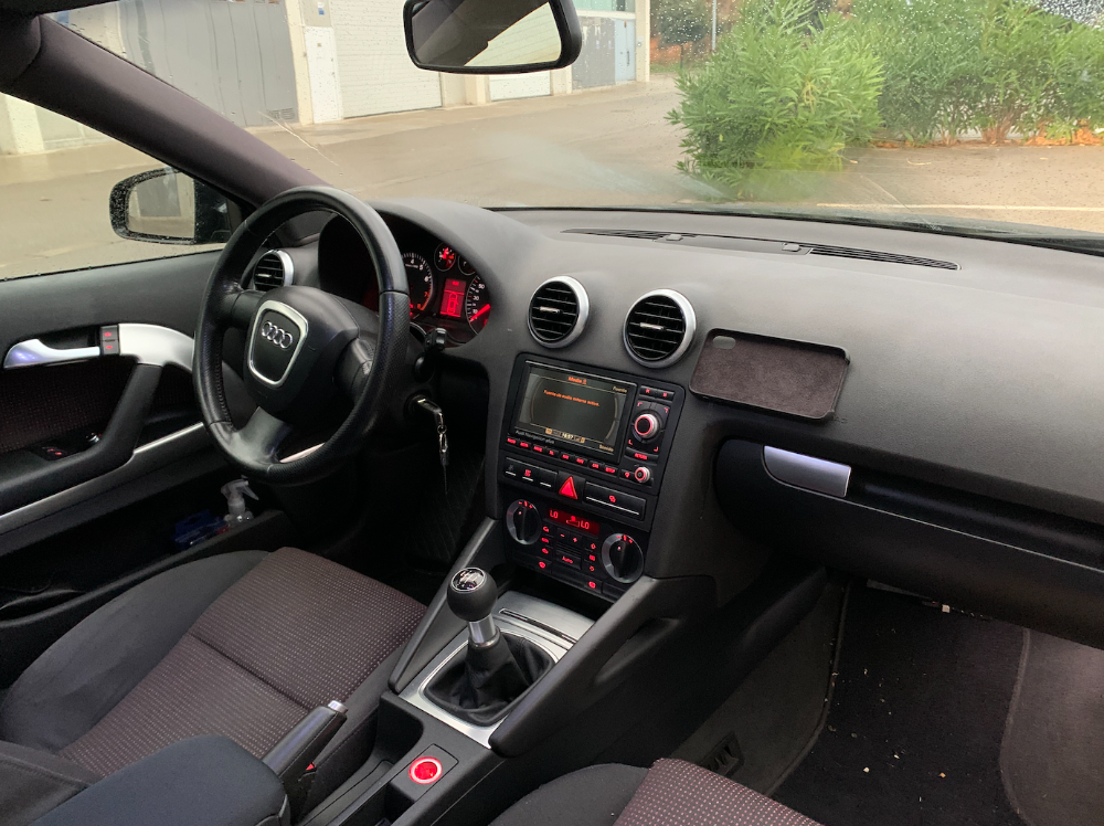

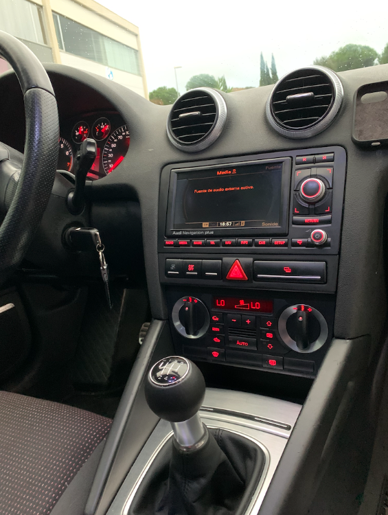

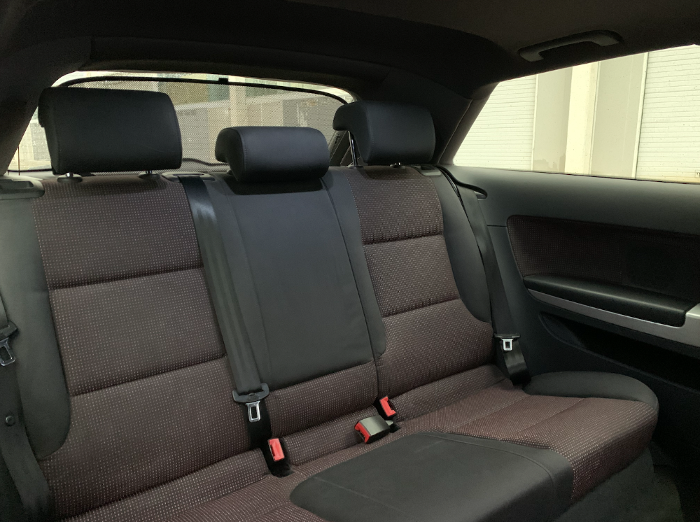

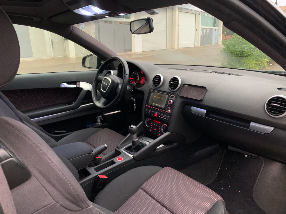

mdiazcuadrado Publicado 19 de Octubre del 2020 Autor Denunciar Publicado 19 de Octubre del 2020 Vamos allá con las fotos, espero que os gusten: Responder
mdiazcuadrado Publicado 19 de Octubre del 2020 Autor Denunciar Publicado 19 de Octubre del 2020 Segunda oleada, alguna foto sale sucia y una foto medio desmontado. Responder

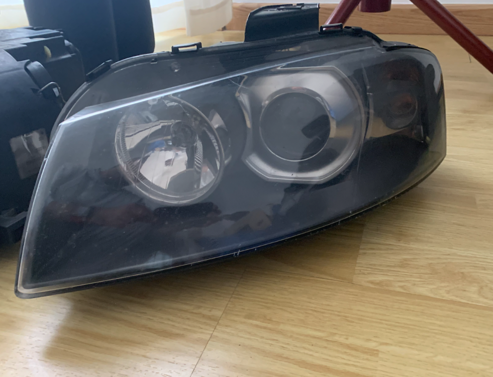

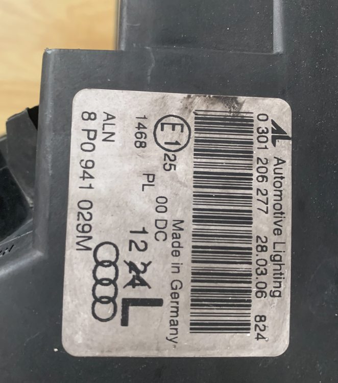

mdiazcuadrado Publicado 28 de Octubre del 2020 Autor Denunciar Publicado 28 de Octubre del 2020 Hola de nuevo. He comprado unos faros Xenon por Wallapop por 90€, os adjunto fotos, entiendo que son normales, ni bixenon no ?. El chico que me monta todo esto me dice que con un cable y una configuración funcionarán, aunque para llevarlo legal tiene bastante trabajo. Soy más partidario de llevarlo legal, aunque suponga un coste mayor, ¿Qué opináis? Responder
mdiazcuadrado Publicado 28 de Octubre del 2020 Autor Denunciar Publicado 28 de Octubre del 2020 Por cierto, las referencias son 8P0941030M y 8P0941029M. Responder
Lazpi Publicado 28 de Octubre del 2020 Denunciar Publicado 28 de Octubre del 2020 Pues si que han bajado los faros de xenon...por 90€ me parece mas que un regalo. Las referencias son correctas, los faros de xenon no necesitan de ningun adaptador, ya que llevan conector de 10 polos igual que los halogenos. Asique, si tu centralita de red de abordo es compatible, con decirle que llevas faros de xenon en vez de halogenos, sirve para que funcionen. PERO, circularas de manera ilegal, para ir legal, necesitarias instalar lavafaros y regulacion automatica de altura, ademas de meterlos en ficha. Desde luego, que poniendo los faros 'a pelo' a lo unico que te expones es a una multa (sin lavafaros 'canta mucho') asi como a no pasar la ITV. Por tanto, yo creo que esto no es de 'que opinais', si no a lo que te quieras exponer tu. Un saludo Responder
mdiazcuadrado Publicado 28 de Octubre del 2020 Autor Denunciar Publicado 28 de Octubre del 2020 hace 2 horas, Lazpi dijo: Pues si que han bajado los faros de xenon...por 90€ me parece mas que un regalo. Las referencias son correctas, los faros de xenon no necesitan de ningun adaptador, ya que llevan conector de 10 polos igual que los halogenos. Asique, si tu centralita de red de abordo es compatible, con decirle que llevas faros de xenon en vez de halogenos, sirve para que funcionen. PERO, circularas de manera ilegal, para ir legal, necesitarias instalar lavafaros y regulacion automatica de altura, ademas de meterlos en ficha. Desde luego, que poniendo los faros 'a pelo' a lo unico que te expones es a una multa (sin lavafaros 'canta mucho') asi como a no pasar la ITV. Por tanto, yo creo que esto no es de 'que opinais', si no a lo que te quieras exponer tu. Un saludo Muchas gracias por tus comentarios, os dejo algunas dudas de próximos pasos, ya he cambiado las cuatro ruedas por Goodyear. ¿Sabéis referencias OEM de las piezas que necesito para instalar los faros o algún hilo existente? Voy a colocar espejos plegables, tengo que cambiar la bandeja de la puerta y el interruptor de los espejos. Compré el 4F0959565 en cromo, pero creo que no permite giro de 180 grados para doblar los espejos. ¿Sabéis la referencia correcta? He comprado la centralita del sensor de parking 8P0919283D, pero no se si me vale para el paragolpes delantero y trasero. ¿Sabéis para qué sirve este botón en la zona inferior del mando de luces? Muchas gracias! Responder

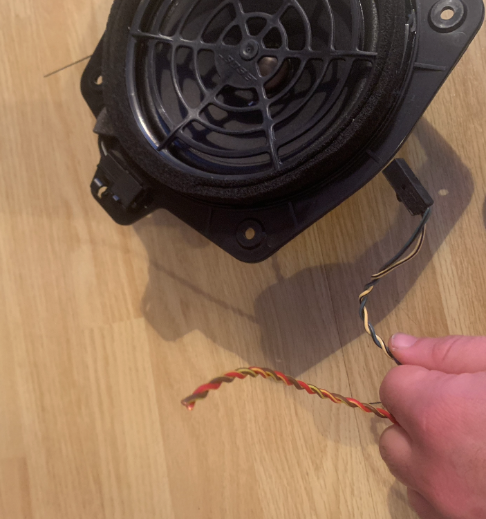

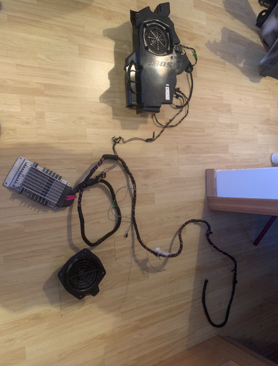

mdiazcuadrado Publicado 23 de Enero del 2021 Autor Denunciar Publicado 23 de Enero del 2021 (editado) Hola a todos, he avanzando mucho con el coche, ya os haré un hilo más detallado, pero necesito vuestra ayuda con respecto a la instalación del equipo de sonido BOSE. Como veis en las fotos, tengo bastante cosa, pero me falta un conector del cableado que me han dado para un altavoz de la zona trasera lado derecho, acabo de comprar uno original en EBAY. Los altavoces delanteros si que funcionan bien con el cable que tenía mi coche, recordar que compré el Audi Sound System de origen. Dejar claro que esto me lo instalará algún tipo por su cuenta o taller, depende del presupuesto, en ningún caso lo haré yo mismo, si conocéis alguien en Madrid o Barcelona (Subo y bajo cada semana) os lo agradecería. Mi pregunta es si con todo lo que tengo más ese conector que he comprado, me lo podrán instalar sin problema o si necesito algún cable más o adaptador para la instalación o para la zona de la radio RNS-E LED que tengo instalada. Y si necesitaré reprogramar algo del coche tras la instalación. Gracias. Editado 23 de Enero del 2021 por mdiazcuadrado Responder
