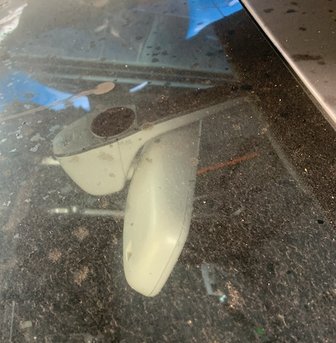

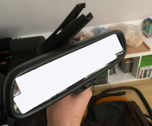

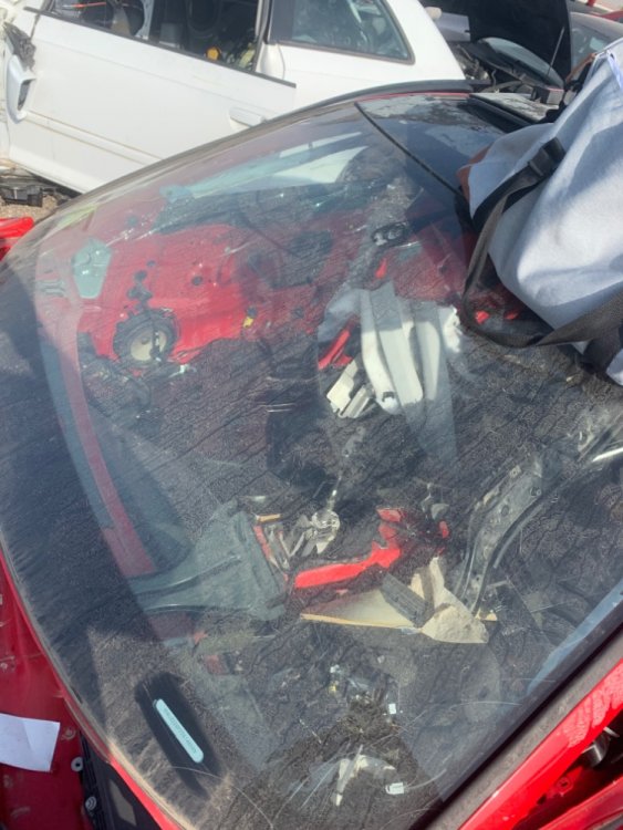

Una duda, he comprado el espejo en negro con el hueco en la parte posterior, entiendo que es el antideslumbrante, no se si tiene alguna función más. Tengo todo lo que veis en la foto, el sensor y la tapa de arriba incluida, pero mí luna frontal es normal. Este fin de semana vi una luna de un Sportback en un desguace con la zona negra y una pieza donde fijar el espejo. ¿Sabéis la referencia de esa luna pero para el A3 tres puertas 8P de 2006? La referencia de la luna que vi es la 43R-00168, pero en un Sportback. Necesito que sea original, eso si, con el anagrama de Audi.

Adjunto una foto más, con la tapa incorporada a la luna delantera que me falta en mi actual luna.
si es antideslumbrante y el sensor es de luz y lluvia que si tienes el mando auto y centralita adecuada lo podrias poner a funcionar.
no se la referencia pero si lo quieres cambiar le pegas un martillazo y vas por el seguro a cambiarla y le dices que te pongan la del sensor. no te costara nada

Gracias por tu respuesta. Tengo el botón auto y una GETAWAY de 2009, así que supongo que no habrá problema. Sobre lo de pegarle un martillazo, fui a un Carglass y me dijo que no se podía, que por bastidor le sale la normal, le dije que le pagaba la diferencia y me dijo que no podía hacerlo...¿Sabéis si en otros talleres te lo hacen?

no vayas a carglas a cambiar la luna que ellos al menos por mi zona trabajan con materiales baratos. fijate el que le cambia las lunas a los concesionarios.
De de poder hacerlo si pueden el caso es que no quieren ni se molestan.
