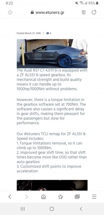

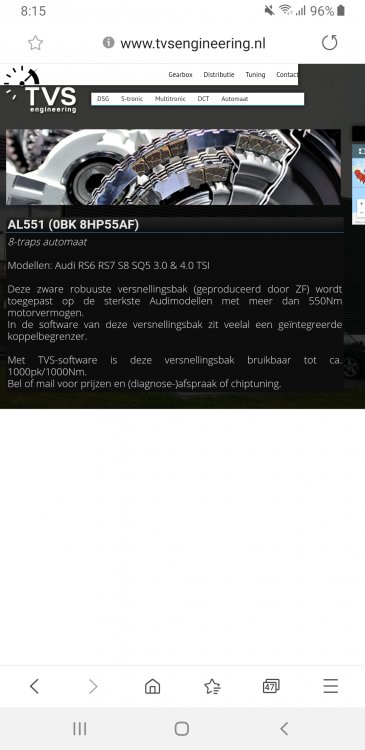

javi toledo Publicado 20 de Marzo del 2020 Autor Denunciar Publicado 20 de Marzo del 2020 Pues segun e visto supuestamente aguantan de serie unos 700nm, pero si le quitas los limitadores estariamos en unos 1000nm Responder
