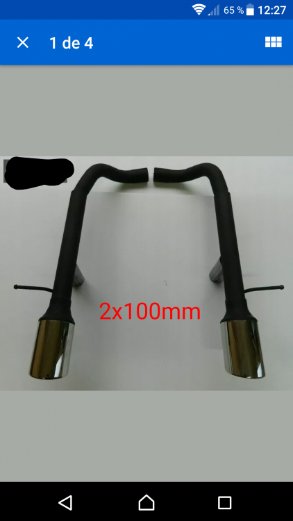

Quattro® Publicado 21 de Marzo del 2020 Denunciar Publicado 21 de Marzo del 2020 Hola Solo con cambiar los traseros por unos rectos, que repercusiones tendré aparte de la itv que supongo que no la pasa? Serían unos específicos para 3.0tdi bien hechos pero diría que no llevan el sello de homologacion. No tengo filtro de partículas por sí ayuda en algo. Mi idea es cambiar la estética de las colas hacia abajo que no me gustan nada y ganar un poco de sonido más ronco. Gracias Responder

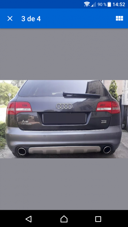

Quattro® Publicado 21 de Marzo del 2020 Autor Denunciar Publicado 21 de Marzo del 2020 (editado) Quedarían así, por supuesto mi coche es un allroad igual pero nfl. Editado 21 de Marzo del 2020 por Quattro® Responder

Quattro® Publicado 23 de Marzo del 2020 Autor Denunciar Publicado 23 de Marzo del 2020 Antes de nada gracias por las respuestas, Creo que al final tengo dos opciones para ganar sonido, Abrir los silenciadores como dice @Eclipsenene y rezar que no me pillen O montar unos homologados €€€ Por otro lado, ganar estética pues cambiar las colas por unas que según los datos que he encontrado caben máximo 100mm diámetro sin cortar el difusor. Un saludo. Responder

Olkal Publicado 8 de Abril del 2020 Denunciar Publicado 8 de Abril del 2020 En 21/3/2020 a las 14:51, Quattro® dijo: Hola Solo con cambiar los traseros por unos rectos, que repercusiones tendré aparte de la itv que supongo que no la pasa? Serían unos específicos para 3.0tdi bien hechos pero diría que no llevan el sello de homologacion. No tengo filtro de partículas por sí ayuda en algo. Mi idea es cambiar la estética de las colas hacia abajo que no me gustan nada y ganar un poco de sonido más ronco. Gracias Hola, donde as conseguido estos escapes, veo que son una pasada y de precio? Responder
Quattro® Publicado 8 de Abril del 2020 Autor Denunciar Publicado 8 de Abril del 2020 hace 5 horas, Olkal dijo: Hola, donde as conseguido estos escapes, veo que son una pasada y de precio? Hola, por ebay, te mando un privado con el enlace. Responder
