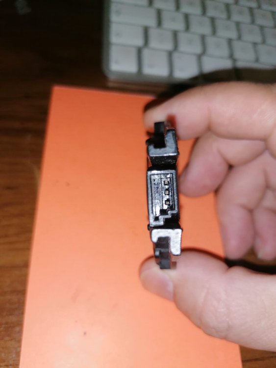

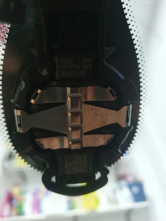

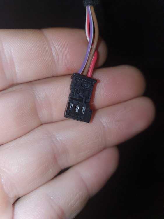

Falca2 Publicado 22 de Marzo del 2020 Autor Denunciar Publicado 22 de Marzo del 2020 Ante la duda lo he desmontado y la referencia del sensor es 8U0 955 559, lo cual me da a entender que no lleva el sensor de luz, ya que el del brico es 8K0.... El conector lle va tres cables. Adjunto fotos. Gracias. Responder

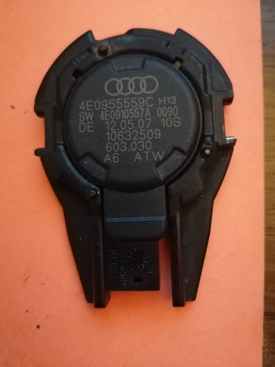

Carlisu84 Publicado 22 de Marzo del 2020 Denunciar Publicado 22 de Marzo del 2020 Mira este también es de tres pines y sacado de un B7 con ambas funciones Responder
Carlisu84 Publicado 22 de Marzo del 2020 Denunciar Publicado 22 de Marzo del 2020 Haber si solo tienes que activarlo con el vagcom y nada mas Responder
Farn68 Publicado 22 de Marzo del 2020 Denunciar Publicado 22 de Marzo del 2020 hace 1 hora, Falca2 dijo: Ante la duda lo he desmontado y la referencia del sensor es 8U0 955 559, lo cual me da a entender que no lleva el sensor de luz, ya que el del brico es 8K0.... El conector lle va tres cables. Adjunto fotos. Gracias. Creo que a ese sensor 8U0 955 559 le falta una letra al final. Si te fijas, en el enlace de Aliexpress que te he pasado antes, viene el mismo número que el tuyo más la letra "B" creo. En el caso del compañero @Carlisu84 coinciden los números del sensor pero no el número de plataforma 4E y termina en "C". Respecto al tema de activarlo por Vag-com, si el conmutador de luces no tiene la función "Auto" seguramente le dará error también...Pienso que algunas cosillas si tocará poner fisicamente... Un saludo y cuidaros¡¡ Responder
Carlisu84 Publicado 22 de Marzo del 2020 Denunciar Publicado 22 de Marzo del 2020 Si para la luz si toca poner mando auto más cablear como bien dices, me refería al de lluvia que quizás solo sea activar Responder

Falca2 Publicado 23 de Marzo del 2020 Autor Denunciar Publicado 23 de Marzo del 2020 hace 20 horas, Farn68 dijo: Creo que a ese sensor 8U0 955 559 le falta una letra al final. Si te fijas, en el enlace de Aliexpress que te he pasado antes, viene el mismo número que el tuyo más la letra "B" creo. En el caso del compañero @Carlisu84 coinciden los números del sensor pero no el número de plataforma 4E y termina en "C". Respecto al tema de activarlo por Vag-com, si el conmutador de luces no tiene la función "Auto" seguramente le dará error también...Pienso que algunas cosillas si tocará poner fisicamente... Un saludo y cuidaros¡¡ llevabas razón @Farn68... investigando un poco, el que no lleva letra la final (el mio) es solo lluvia y humedad y el de la letra B es de lluvia, luz y humedad.... Voy a hacer el pedido y vamos hablando. Saludos Responder
