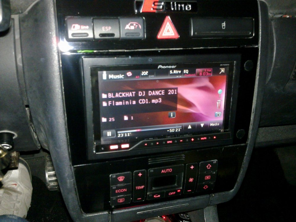

luisjesus Publicado 29 de Marzo del 2020 Autor Denunciar Publicado 29 de Marzo del 2020 En 27/3/2020 a las 23:46, Bully dijo: Ya nos mostrarás alguna fotico. Si te decides por una de las de los enlaces que no te quepa duda que irás servido. Ahora, como todo si deseas un aparato con más prestaciones en cuanto a opciones de ajustes y de mayor calidad pues Pioneer, Kenwood, etc, te lo ofrecerá, a un precio también más alto y en muchos casos hasta tener que pedir el navegador aparte y sin la estética de tu modelo, a pesar de que existen marcos de cerramiento, pero a mi gusto quedan como sosos al ser unas consolas centrales anchas. Con respecto a la que tuve en el A3 la verdad no me calenté la cabeza y monté una de la marca Pioneer, navegador aparte y marco hecho a mano en acero y reforzado al ser estrecho, quedando acorde con los laterales lisos del climatizador. Pero en este no quise dedicarle tanto tiempo existiendo buenas soluciones. Si, compartiré documentación gráfica del resultado puesto que del montaje hay información suficiente en el foro. Me decantaré por un dispositivo Android por su abanico de posibilidades a la hora de instalar aplicaciones, y ser más económicos que los sistemas cerrados de las marcas de audio. Muchas gracias por vuestro tiempo y ayuda, y un cordial saludo. Responder
