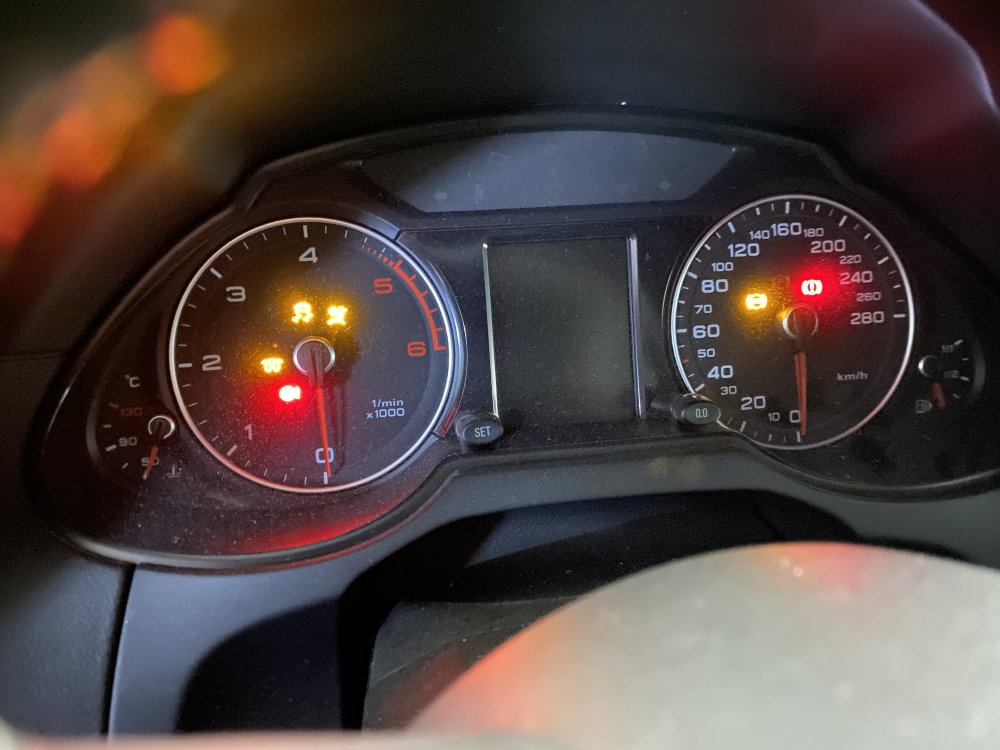

COAT_IV_ Publicado 24 de Marzo del 2020 Denunciar Publicado 24 de Marzo del 2020 Buenas hoy he ido a pillar el coche y me he encontrado esta situación . De primeras no me han abierto las puertas con el mando . He tenido que sacar la llave . Luego dentro ningún sistema eléctrico funcionaba . Ni intermitentes ni nada . Pero estaban fijas algunas luces de aviso del panel frontal. Y así se han quedado . No se apagan . Entiendo que la batería se ha jodido. Así de repente . Pero me descuadra las luces fijas. Pongo foto . Responder

COAT_IV_ Publicado 24 de Marzo del 2020 Autor Denunciar Publicado 24 de Marzo del 2020 (editado) Una semana hace que no lo pillo. Pero no tiene porque quedarse out sin motivo. Y encima para desconectarla... no puedo abrir maletero.... Pero las luces fijas del panel . Me descuadra. Editado 24 de Marzo del 2020 por COAT_IV_ Responder
Moncho2 Publicado 24 de Marzo del 2020 Denunciar Publicado 24 de Marzo del 2020 Diría, posibilidad de que sea la batería al 90 % Responder
COAT_IV_ Publicado 24 de Marzo del 2020 Autor Denunciar Publicado 24 de Marzo del 2020 Pero...porque se quedan esas luces fijas? No se apagan . Responder
Tineo Publicado 24 de Marzo del 2020 Denunciar Publicado 24 de Marzo del 2020 (editado) hace 1 hora, COAT_IV_ dijo: Pero...porque se quedan esas luces fijas? No se apagan . Es raro, como si se quedará bloqueado el cuadro. Solo se apagan al quitar contacto? Has probado a ponerle un mantenedor de corriente en los bornes del vano motor? Editado 24 de Marzo del 2020 por Tineo Responder

COAT_IV_ Publicado 24 de Marzo del 2020 Autor Denunciar Publicado 24 de Marzo del 2020 hace 48 minutos, Tineo dijo: Es raro, como si se quedará bloqueado el cuadro. Solo se apagan al quitar contacto? Has probado a ponerle un mantenedor de corriente en los bornes del vano motor? No no, el coche no hace nada . Meto la llave , y no se enciende nada . Presionó como para arrancar y nada . Y las luces del panel encendidas . No se apagan de ninguna manera . Mañana quitaré la batería . Y la volveré a poner a ver ... Porque ahora mismo seguirá con los pilotos de la foto encendidos. Responder

Carlisu84 Publicado 24 de Marzo del 2020 Denunciar Publicado 24 de Marzo del 2020 Ostris pues tampoco es bueno que lo dejes tanto tiempo con los leds del cuadro encendidos. Como dice Tineo normal no es, pero a mi me sigue pareciendo bateria Responder

COAT_IV_ Publicado 24 de Marzo del 2020 Autor Denunciar Publicado 24 de Marzo del 2020 Tiene pinta de un cortocircuito que ha afectado la placa de diodos del alternador. Atando cabos... le puse hace un par de años una pantalla china con mejores prestaciones y con posibilidad de poner cámara trasera. Pues hará cosa de unas tres semanas , dejo de encenderse. Quedo inoperativa . No se encendía . Tenia pensado desmontar y mirar los contactos pero no he tenido tiempo . Y ahora esto... tiene pinta de que un corto en la pantalla o que ha estado chupando de la batería con el coche apagado . Y al estar una semana ... se ha comido la batería . Responder
COAT_IV_ Publicado 24 de Marzo del 2020 Autor Denunciar Publicado 24 de Marzo del 2020 @Carlisu84Gracias! Que puede pasar por que estén los leds encendidos tanto tiempo? Ahora me has metido el miedo en el cuerpo...y estoy en pijama y el garaje no queda muy a mano . Pero si puede ser grave voy a quitar la batería . Responder
matraca Publicado 24 de Marzo del 2020 Denunciar Publicado 24 de Marzo del 2020 Olvidate de recuperar esa batería, por mucho que te pese...al final te daría más calentones de cabeza. Tendrás una buena estampa: 03041 - Energy Management Active Si no tienes el manual para abrir el maletero tira de llave. O sigue los consejos de @Tineo como mejor te venga. Si fuera por la pantalla que montaste, ya hace tiempo te hubiera dejado tirado, yo lo descartaría. Suerte!!! Responder
