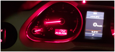

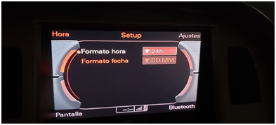

BUHO REAL Publicado 26 de Marzo del 2020 Denunciar Publicado 26 de Marzo del 2020 Hola compañeros, recientemente observé, que al intentar cambiar la fecha y hora en el fis no me salia en opciones como podeis mirar en las fotografias que adjunto, solo el formato de la hora y el formato de la fecha pero no el cambio de hora nifecha. Leí en el foro que si desconectaba el borne negativo de la batería, esperaba un par de minutos y lo volvía a conectar el sistema se restablecería y volvería a la normalidad. Bien pues eso hice y no solo no conseguí lo que queria si no que además la fecha que me sale ahora en el salpicadero es el de la fecha de la compra del vehículo. No se si le habrá pasado esto a alguien o yo sin querer haya modificado alguna cosa. Espero que aunque al coche no le pasa nada me podais iluminar y solucionar el problema. Salu2 Responder
Puffy Publicado 26 de Marzo del 2020 Denunciar Publicado 26 de Marzo del 2020 Si das a hora no te deja? En mi caso (MMI 3G+) permite hacerlo manualmente o por GPS; Si has quitado el borne y le has dejado sin corriente, hasta que no coja de nuevo señal GPS no la actualizará. Si está confinado en un garaje, pues.... a esperar a que vea la luz Responder
BUHO REAL Publicado 26 de Marzo del 2020 Autor Denunciar Publicado 26 de Marzo del 2020 Cuando intento hacerlo manualmente le doy a hora sale la fotografia de arriba sin opcion de hora ni fecha. El mio es MMI 3GH. En cuanto a la señal GPS ya he salido con el coche y no cambia nada. Responder
juliaars2000 Publicado 26 de Marzo del 2020 Denunciar Publicado 26 de Marzo del 2020 Eso es porque lo tienes configurado como reloj de radiofrecuencia. Desmarcalo, pon cuarzo y podrás poner la hora que quieras. Responder
BUHO REAL Publicado 26 de Marzo del 2020 Autor Denunciar Publicado 26 de Marzo del 2020 Disculpa mi ignoracia , donde y como se desmarca? Responder
