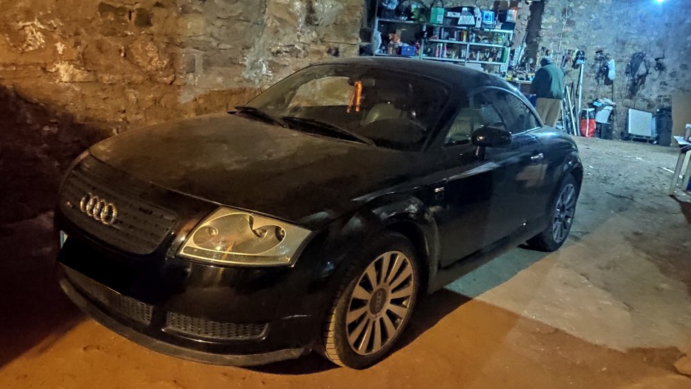

Buenas, hoy traigo un brico que creo que a mucha gente le vendrá bien, resulta que mi TT no alumbraba una M***** y dado que quería pintarlos grises como los del V6 y hacerle los clear corner.

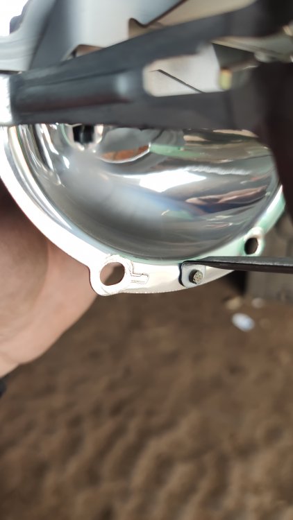

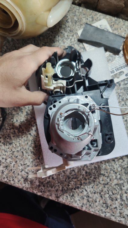

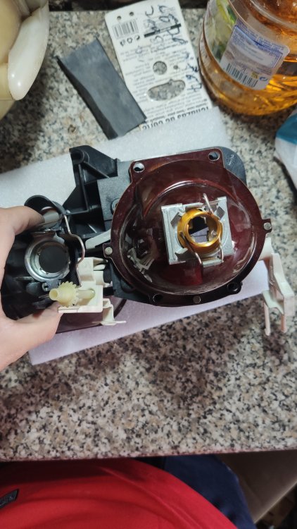

Lo que nos encontramos al desmontar los faros y la causa por la que no alumbran los faros es que las lupas están quemadas, parece suciedad pero no se quita así que no queda más que cromar otra vez o poner otras lupas, yo en este caso he optado por la segunda , montando unas lupas que son "bixenon" (de AliExpress) son para h7 y puedes poner alogenas led o lo que quieras (MUY IMPORTANTE MIRAR ESO A LA HIRA DE PEDIRLAS)
Bien una vez tengamos las otras solo hay que ponerlas en los anclajes, estos no son los mismos y hay que adaptar un poco pero al final más o menos se quedan IMG_20200315_101225_1.jpg.084094837803fb2ea5be0d81e98a7dbe.jpg

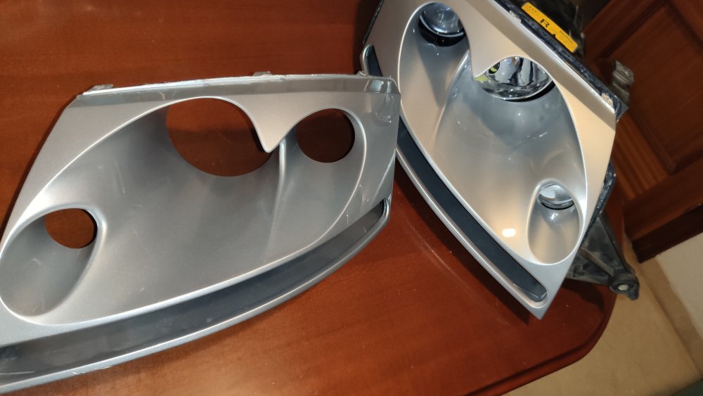

Después pasamos a las tulipas, es lijar y pintar en el color que quieras

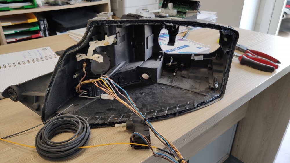

PD: se me olvidaba que hay que adaptar el cableado para las nuevas h7 solo es coger y poner dos faston un poco más largos para que lleguen a la bombilla y también coger la corriente de las largas para el motor del bixenon. Así cuando demos las largas el motor levanta una trampilla y las cortas también alumbran largas
