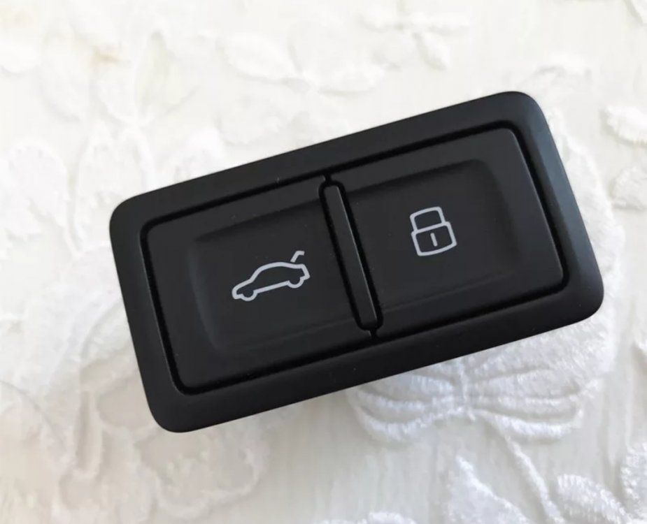

Pacoron Publicado 27 de Marzo del 2020 Denunciar Publicado 27 de Marzo del 2020 (editado) Buenos días. Necesito que algún forero con un A6 sedan que sea facelif es decir a partir del año 2015 y que tenga apertura y cierre eléctrico del portón del maletero, así como que lo pueda abrir o cerrar tanto desde el mando a distancia como desde la puerta del conductor y que también pueda abrirlo con control gestual con el pie y que tenga el botón doble en el maletero para poder cerrar solo el maletero o para cerrar todo el coche, que me diga la codificación extendida que tiene, lo puede ver con el obedeleven o con el vag con. Os comento la brico que quiero hacer: Hace tiempo comenté en este foro que me gustaría tener el botón doble que a partir del año 2015 empezaron a incorporar nuestros A6 en vez de solo el botón de cerrar el maletero en el mismo maletero, a partir del año 2015 incorporaban ya un botón doble, uno para cerrar solo el maletero y otro que si lo presionabas cerraba el maletero y todas las puertas del coche. Pues compre ese botón doble, pero cuando consulte el esquema vi que a mí módulo del maletero con referencia 4G5959107B le faltaba un pin que se conectaba en el botón doble que traían los A6 a partir del año 2015, y que la nueva referencia del módulo era 4G9959107C el módulo es el mismo pero trae ese pin de más que va al pulsador doble que va en el maletero. El módulo lo voy a comprar por eBay y lo mismo al haber sido utilizado ya está codificado y es llegar cambiarlo y ya está, pero por si acaso necesito la codificación extendida, y claro que sea de un sedan como el mío, ya que lo mismo la codificación del Avant varía algo. Muchas gracias. Editado 27 de Marzo del 2020 por Pacoron Responder
TTquattro Publicado 27 de Marzo del 2020 Denunciar Publicado 27 de Marzo del 2020 hace 1 hora, Pacoron dijo: Buenos días. Necesito que algún forero con un A6 sedan que sea facelif es decir a partir del año 2015 y que tenga apertura y cierre eléctrico del portón del maletero, así como que lo pueda abrir o cerrar tanto desde el mando a distancia como desde la puerta del conductor y que también pueda abrirlo con control gestual con el pie y que tenga el botón doble en el maletero para poder cerrar solo el maletero o para cerrar todo el coche, que me diga la codificación extendida que tiene, lo puede ver con el obedeleven o con el vag con. Os comento la brico que quiero hacer: Hace tiempo comenté en este foro que me gustaría tener el botón doble que a partir del año 2015 empezaron a incorporar nuestros A6 en vez de solo el botón de cerrar el maletero en el mismo maletero, a partir del año 2015 incorporaban ya un botón doble, uno para cerrar solo el maletero y otro que si lo presionabas cerraba el maletero y todas las puertas del coche. Pues compre ese botón doble, pero cuando consulte el esquema vi que a mí módulo del maletero con referencia 4G5959107B le faltaba un pin que se conectaba en el botón doble que traían los A6 a partir del año 2015, y que la nueva referencia del módulo era 4G9959107C el módulo es el mismo pero trae ese pin de más que va al pulsador doble que va en el maletero. El módulo lo voy a comprar por eBay y lo mismo al haber sido utilizado ya está codificado y es llegar cambiarlo y ya está, pero por si acaso necesito la codificación extendida, y claro que sea de un sedan como el mío, ya que lo mismo la codificación del Avant varía algo. Muchas gracias. Hola, Lamento no poder ayudarte, pues el mío es Avant y no tengo la opción de doble botón. Sin embargo si me lo permites, me gustaría que me facilitases la referencia del botón doble, pues después de lo que has explicado y siendo mi modelo restyling, creo que el módulo que monta será el 4G9959107C por lo que a lo mejor solo con cambiar el botón y codificar tendría la opción de cierre y de cierre + bloqueo de puertas. Muchas gracias. Saludos Responder
Pacoron Publicado 27 de Marzo del 2020 Autor Denunciar Publicado 27 de Marzo del 2020 hace 1 hora, TTquattro dijo: Hola, Lamento no poder ayudarte, pues el mío es Avant y no tengo la opción de doble botón. Sin embargo si me lo permites, me gustaría que me facilitases la referencia del botón doble, pues después de lo que has explicado y siendo mi modelo restyling, creo que el módulo que monta será el 4G9959107C por lo que a lo mejor solo con cambiar el botón y codificar tendría la opción de cierre y de cierre + bloqueo de puertas. Muchas gracias. Saludos La referencia del botón es : 4G0 959 831B 5PR Si tienes obedeleven pues ver la referencia en la unidad de control 6D Responder
TTquattro Publicado 27 de Marzo del 2020 Denunciar Publicado 27 de Marzo del 2020 Muchas gracias @Pacoron, intentaré ver la referencia de la unidad de control con el vagcom, supongo que también en el módulo 6D. La 4G9959107C es compatible con el doble botón ¿no? Saludos Responder
Pacoron Publicado 27 de Marzo del 2020 Autor Denunciar Publicado 27 de Marzo del 2020 hace 9 horas, TTquattro dijo: Muchas gracias @Pacoron, intentaré ver la referencia de la unidad de control con el vagcom, supongo que también en el módulo 6D. La 4G9959107C es compatible con el doble botón ¿no? Saludos Si es compatible. Responder
TTquattro Publicado 30 de Marzo del 2020 Denunciar Publicado 30 de Marzo del 2020 Genial, gracias. Un saludo Responder
Pacoron Publicado 29 Agosto Autor Denunciar Publicado 29 Agosto Recupero este hilo. Tengo portón eléctrico del maletero pero solo un botón, es un audi A6 del año 2013, para tener el doble botón necesitaba actualizar la centralita, el mio lleva la 4G5 959 107 B y a partir del 2015 que llevan el doble botón tienen la 4G5 959 107 C pues la he comprado y se la he instalado, funciona como la otra, pero esta lleva un pin mas en el conector de 28 pines, en concreto según los esquemas lleva el pin nº7 un cable amarillo que llega desde el doble boton que lleva 4 hilos dos de ellos mas, pues el pin nº4 del boton, cambia ese hilo de masa marron por uno amarillo que va al pin 7 de la centralita 4G5 959 107 C, pues he instaldo la centralita, el doble botón, el cable nuevo solo funciona como antes con solo un botón, el botón nuevo del candado no hace nada, no se si me falta alguna codificación, lo que si me ha dejado de funcionar con la nueva centralita es, el poder cerrar el maletero con el boton de la puerta del conductor y con el mando del coche, abrir si puedo con cualquiera de los dos, pero cerrar no, y antes si que podia. Torrebasetes se que habia hecho el retrofit, a ver si puedes echarme una mano. Responder
