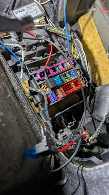

Farn68 Publicado 28 de Marzo del 2020 Denunciar Publicado 28 de Marzo del 2020 (editado) No seas impaciente, hombre!! Las cosas van a otro ritmo ahora.... En la zona de fusibles del maletero, a la derecha, el cable rojo y blanco que va al conector de la centralita, ese lleva tensión bajo llave. Si miras en los portafusibles, todos tienen tensión sin tener la llave puesta: En esta segunda foto puedes ver donde puse mi relé. Es el de color rojo, sujeto con una brida. Espero haberte sido de ayuda. Editado 28 de Marzo del 2020 por Farn68 Responder

Farn68 Publicado 28 de Marzo del 2020 Denunciar Publicado 28 de Marzo del 2020 El positivo bajo llave lo puedes cojer de ese cable o de la toma de corriente del maletero, (si la tienes). Va al terminal 87. La masa es mejor cogerla directamente del punto específico para ello, que va atornillado en ese mismo lateral. Verás que hay varios cables de color marrón atornillados a la chapa junto a la centralita. Responder

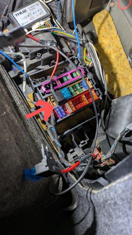

busto93 Publicado 19 de Diciembre del 2024 Denunciar Publicado 19 de Diciembre del 2024 En 28/3/2020 a las 21:46, Farn68 dijo: El positivo bajo llave lo puedes cojer de ese cable o de la toma de corriente del maletero, (si la tienes). Va al terminal 87. La masa es mejor cogerla directamente del punto específico para ello, que va atornillado en ese mismo lateral. Verás que hay varios cables de color marrón atornillados a la chapa junto a la centralita. Podéis pasar cuál es el terminal 87?? La masa la tengo del punto específico igual que tú. Pero el positivo le tenía del punto de la flecha y lo he quitado. Responder
busto93 Publicado 19 de Diciembre del 2024 Denunciar Publicado 19 de Diciembre del 2024 hace 25 minutos, busto93 dijo: Podéis pasar cuál es el terminal 87?? La masa la tengo del punto específico igual que tú. Pero el positivo le tenía del punto de la flecha y lo he quitado. Responder
