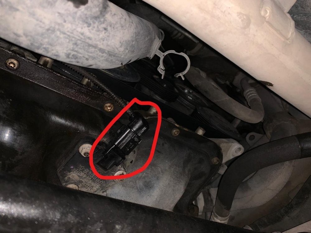

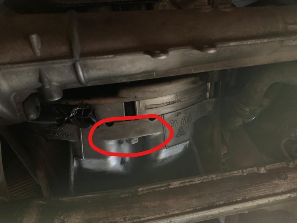

La primera foto es donde yo creo va el aceite de la transmisión (lo acabo de limpiar a ver si veo el origen), y la segunda es, digo yo, porque este sensor (que de algo debe ser) estaba mojado de "algo" que no me parece aceite.

La primera foto no la identifico bien donde es, pero para que te hagas un idea la caja de cambios va después del motor, más o menos después de la cuna (pieza negra de forma cuadrada más o menos).
El aceite ese que tienes en el sensor y el otro seguramente provenga del tubo de admisión del turbo que sale al IC (intercooler) y sude hacia abajo y ese que viste en la caja venga del mismo sitio porque con el viento lo lleva acia atrás.
No llevas cubrecarter no?
