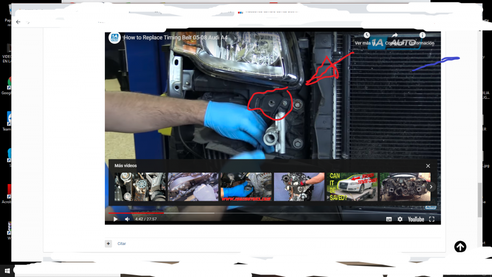

Rodrigañez Publicado 30 de Marzo del 2020 Denunciar Publicado 30 de Marzo del 2020 En 29/3/2020 a las 16:37, xbox dijo: hola gracias a todos el paragolpes delantero y los faos si o si los tienes que desmontar pero hay una posicion de servicio ,que es en los tornillos donde se cogen el paragolpes al chasis del coche metes unos esparragos y se arrastra todo el frontal ,quedando una separacion suficiente para trabajar (30 cm o mas) y no tienes que desmontar el conjunto de radiadores no se si me he explicado bien ,mirare si tengo alguna foto o video Es lo que hace este vídeo en el mínuto 7 no? Aunque tú parece que lo tienes mejor sujeto jej Responder
xbox Publicado 30 de Marzo del 2020 Autor Denunciar Publicado 30 de Marzo del 2020 ese solo hace la parte superior , en el video que pones en el minuto 4,41 , terminna de quitar la viga y donde se sugeta , hay 3 tornillos (parte superior izquierda)roscas un trozo de esparrago(en los dos lados copiloto y lo mismo lado conductor) y puedes tirar hacia ti y esos esparragos sugetaran todo el morro pero antes tienes que quitqr faros y los tornillos superiores y laterales que se ven en el video que as puesto te lo gravaria yo pero no me toca distribucion asta dentro de 90 000km Responder

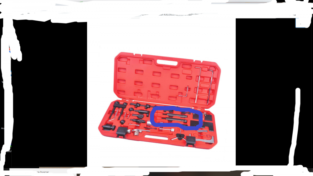

xbox Publicado 30 de Marzo del 2020 Autor Denunciar Publicado 30 de Marzo del 2020 en esta caja se pueden ver como son los utiles originales , pero no es mas que un tornillo largo , que o lo compras o te lo haces de esparrago , el original lleva una funda para que no se te enganche el morro en las roscas , pero que con un poco de idea se hace sin problemas , o le pasas la radial y te comes los hilos de la rosca que no necesites Responder
