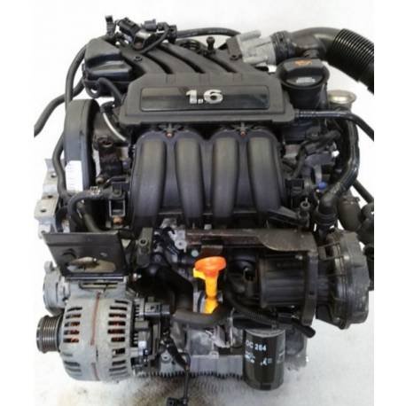

mdiazcuadrado Publicado 30 de Marzo del 2020 Denunciar Compartir Publicado 30 de Marzo del 2020 (editado) Hola a todos. Estoy pensando renovar el motor BSE 1.6 gasolina 102 CV de mi Audi A3 8P de 2005, tiene 322.000km a sus espaldas. Viendo motores de ocasión, veo que existen más unidades del modelo BGU, creo que es compatible fácilmente, al menos es lo que leo por foros. ¿Alguien me lo puede confirmar? Otra opción es reconstruir mi motor, ya que es un coche que quiero conservar muchos años y lo uso poco. Cambiar el motor por una unidad de unos 150.000km me sale unos 1.500€ (Motor y mano de obra). Reconstruirlo sin la inyección ni electrónica pero con la distribución nueva y bomba de agua, con mano de obra, sale por 2.500€. No es un tema de presupuesto, ambas opciones me van bien, priorizo que el coche quede bien y lo más "nuevo" posible. Y si puedo pasar de 102 CV a 115CV o alguno más, mejor, se queda algo corto ... ¿Qué os parece, qué opción os encaja mejor? Editado 30 de Marzo del 2020 por mdiazcuadrado Responder Enlace al comentario Compartir en otros sitios web More sharing options...
mdiazcuadrado Publicado 30 de Marzo del 2020 Autor Denunciar Compartir Publicado 30 de Marzo del 2020 Según un desguace la diferencia entre el BSE y BGU es que el BSE no lleva EGR, el resto es idéntico. Se puede desactivar el EGR, pero prefiero un BSE la verdad, así todo encaja perfectamente. Responder Enlace al comentario Compartir en otros sitios web More sharing options...
