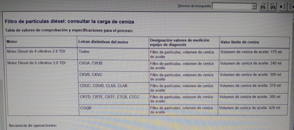

Pacoron Publicado 31 de Marzo del 2020 Denunciar Compartir Publicado 31 de Marzo del 2020 Te paso una captura de los límites de hollín. Responder Enlace al comentario Compartir en otros sitios web More sharing options...
foreroadicto Publicado 31 de Marzo del 2020 Autor Denunciar Compartir Publicado 31 de Marzo del 2020 hace 58 minutos, Pacoron dijo: Te paso una captura de los límites de hollín. Muchas gracias. De donde lo has sacado? Responder Enlace al comentario Compartir en otros sitios web More sharing options...
foreroadicto Publicado 31 de Marzo del 2020 Autor Denunciar Compartir Publicado 31 de Marzo del 2020 No se si es lo que busco. El limite de masa de hollin son los "gramos de hollin" a partir de los cuales el coche hace una regeneración del filtro. Por ejemplo en algunos seat son 25 o 31gr. Cuando hace una regeneracion, si esta no se interrumpe baja hasta los 2,6 gr aproximadamente, nunca llega a 0. Y empieza a acumular hasta llegar a ese limite que busco. Responder Enlace al comentario Compartir en otros sitios web More sharing options...
Pacoron Publicado 31 de Marzo del 2020 Denunciar Compartir Publicado 31 de Marzo del 2020 Eso está sacado del Elsawin, en el apartado de mantenimiento a la milésima, es lo único que indica sobre el mantenimiento del filtro de partículas. Responder Enlace al comentario Compartir en otros sitios web More sharing options...

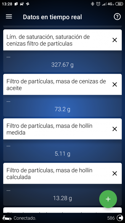

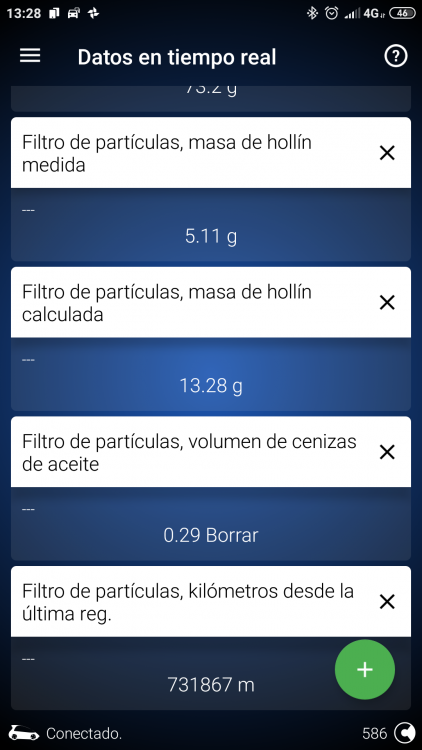

Pacoron Publicado 31 de Marzo del 2020 Denunciar Compartir Publicado 31 de Marzo del 2020 No obstante lo puedes ver con el obedeleven o con el vagcom, te pongo unas capturas del mío con el obedeleven. Responder Enlace al comentario Compartir en otros sitios web More sharing options...
