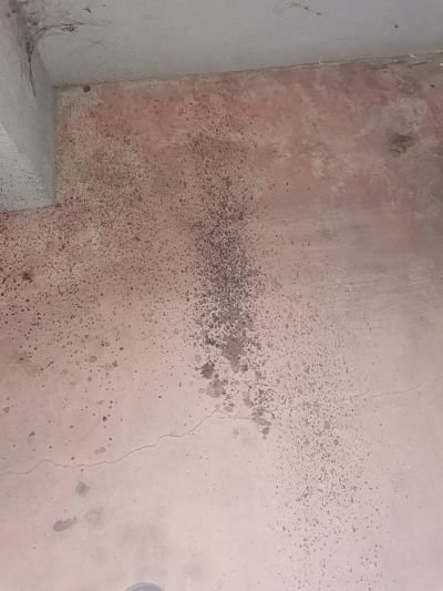

A6Astur Publicado 30 de Marzo del 2020 Denunciar Publicado 30 de Marzo del 2020 Tengo este problemon donde aparco. Por el tubo de escape me sale aceite así donde aparco y en la rampa de salida del garaje. Es muy grave? Supongo q si Responder

A6Astur Publicado 31 de Marzo del 2020 Autor Denunciar Publicado 31 de Marzo del 2020 Tiene pinta de aceite. Es color oscuro negro. Yo supongo q es aceite. Solo mancha donde lo aparco y al inicio de la rampas de salida Responder

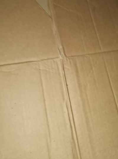

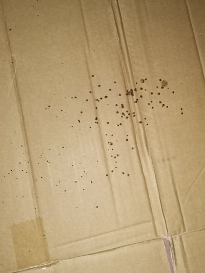

A6Astur Publicado 31 de Marzo del 2020 Autor Denunciar Publicado 31 de Marzo del 2020 Es un diésel 1.9 130 cv de 2003. Hoy lo arranque 15 minutos en el garaje. La primera foto es de los primeros 5 minutos. La segunda foto de los 10 minutos siguientes. Se que el anterior que le cambió el aceite le echo un wynss pero no más. Durante los 15 min no aprecio humo oscuro ni nada Responder
Carlisu84 Publicado 31 de Marzo del 2020 Denunciar Publicado 31 de Marzo del 2020 la verdad que no pinta nada bien ese aceite ahi. seguramente sea por acumulacion de aceite en la caracola del turbo de dejarlo parado un largo periodo de tiempo. Silva el turbo? cuantos kms tiene? sabes si tiene holgura? tienes la tuberia de salida de admision del turbo muy sucia o con aceite? Responder
A6Astur Publicado 31 de Marzo del 2020 Autor Denunciar Publicado 31 de Marzo del 2020 El turbo no silva. Tiene 463.000 y lo noto más estos días q esta tiempo parado q cuando lo uso a diario. Lo de holgura y tubería de salida no entendí... Responder
Carlisu84 Publicado 31 de Marzo del 2020 Denunciar Publicado 31 de Marzo del 2020 hace 2 horas, A6Astur dijo: Tiene 463.000 y entiendo que el turbo es el de serie y posiblemente tenga desgaste y deje pasar el aceite al escape por eso cuando arrancas sale por el escape y despues ya no hace 2 horas, A6Astur dijo: Lo de holgura y tubería de salida no entendí... pues si sabes si el eje del turbo tiene holgura. y la tuberia donde esta el turbo y sale hacia el IC si esta muy sucia o encharcada de aceite? Responder
