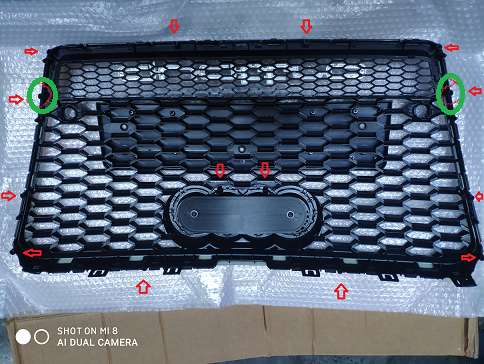

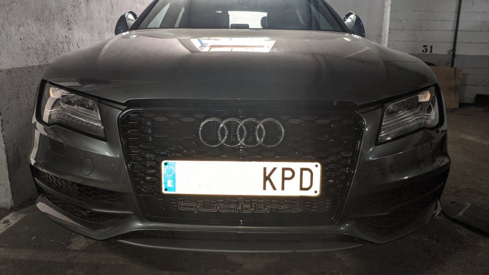

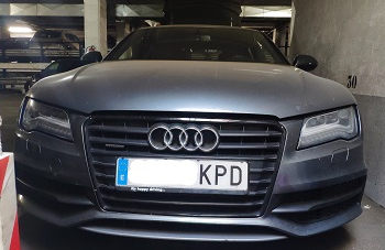

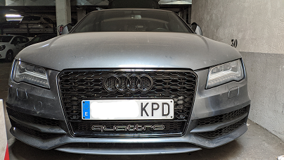

Puffy Publicado 31 de Marzo del 2020 Denunciar Publicado 31 de Marzo del 2020 (editado) Cambio_Frontal_Audi_A7_by_Puffy.pdf Buenas tardes. Parece que esto anda paradillo, no? Pues yo he conseguido uno de los cambios que tenía en el trastero. y para muestra, lo mejor es enseñarlo: ANTES: DESPUES: Tras esto, lo primero es pedir disculpas por la suciedad del coche; Lleva desde el año pasado en el garaje por unas y otras cosas y el polvo no perdona... No obstante, ya tendremos tiempo de una limpieza como merece, si es posible que salga adelante la "limpieza conjunta" tras el COVID19 y lo segundo, los materiales y el proceso: La parrilla fue comprada a nuestros amigos de china; el precio de escandalo (hoy con el 10 aniversario está más barata aun) y aunque la calidad no será la de la parrilla de origen, tampoco deja mucho que desear... vemos como envejece https://es.aliexpress.com/item/4000459961586.html?spm=a2g0s.9042311.0.0.274263c0wliZYv El proceso, mejor que yo, lo explican los compañeros del foro audiword que fue donde yo miré https://www.audiworld.com/forums/a7-192/diy-rs7-grill-install-a7-prestige-without-bumper-removal-2874257/ Y el proceso en si, una tontería; - Desmontar las tapas superiores del capó - El Elsawin recomienda tambien desmontar la cubierta inferior para llegar mejor a los tornillos inferiores; como yo no tenía foso, ni elevador, yo lo hice desde arriba; se llega perfectamente - Quitar los 14 tornillos que sujetan la parrilla; marcados con con flechas en la última foto; 2 superiores, 2 inferiores, 4 en cada lado y dos tras el anagrama de audi (estos son más difíciles de encontrar) - en mi caso, quitar los sensores delanteros de aparcamiento (van a presión. abriendo las patillas salen sin problemas) - ir desbloqueando las lenguetas que sujetan la parrilla poco a poco para no cargarselas. No es dificil. - Sacar la parrilla hacia tí -Intercambiar la matrícula - Poner la parrilla, encastrando las lenguetas y proceder a enroscar los 12 tornillos que quedan ya que en mi caso, había 2 tornillos laterales que no cuadraban con el original y tuve que cegarlos para que funcionara (marcados en verde rojo) Tiempo total del cambio, un par de horas trabajando muy tranquilo para que no se rompa nada y si ayuda. Con alguien que ayude/apoye o alguien más mañoso, podría hacerlo más rápido Y sobre el resultado final, pues que queda bestial...muy, muy gordo (que ya lo era, pero más); No se si pondré alguna insignia porque la que tengo de quattro ya no pega al llevarlo en la parte inferior y la que me venía de RS7 no me parece ponerla al no ser ni parecido el modelo; y los aros no me convencen ... los pedí en negro al no llevar ningun cromado en mi caso pero creo que no resaltan lo suficiente cuando no le da mucha luz. ¿a vosotros qué os parece? Los cambio por los cromados? PD. Reitero mis disculpas por la limpieza del coche! he estado valorando no poner este post hasta ser capaz de lavarlo, pero dada la situación actual, lo mismo nos demoramos más de dos meses y si alguien tiene alguna consulta acerca del proceso, ahora es cuando lo tengo reciente Editado 13 de Abril del 2020 por Carlisu84 Añadir brico en PDF Responder

Puffy Publicado 13 de Abril del 2020 Autor Denunciar Publicado 13 de Abril del 2020 (editado) Sin duda, cromada. Conseguí una para ponerla por encima y queda mucho mejor (a mi gusto) PD. De nuevo perdon por la calidad, pero el confinamiento es lo que tiene Editado 13 de Abril del 2020 por Puffy Responder
