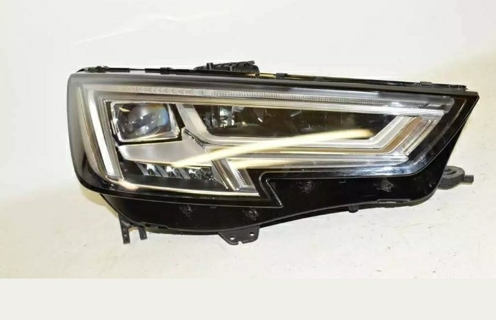

McMahon Publicado 31 de Marzo del 2020 Denunciar Publicado 31 de Marzo del 2020 @Viru avila me ha dado por entrar en ebay y mirar los faros led y he sacado estas fotos de la parte trasera y como ves no se ve por ningun lado para sacar una bombilla de xenon. Me da que se han confundido ya que los faros xenon tiene las diurnas en led asi que creo que el que te lo ha dicho se ha equivocado de faros. En esta ultima imagen ves los cuadros metalicos son el modulo de potencia y el modulo de control. Responder
alagar27 Publicado 31 de Marzo del 2020 Denunciar Publicado 31 de Marzo del 2020 (editado) Compañero si tu faro es led tanto corta como larga es led no lleva xenon, aunque yo llevo matrix led pero el faro es casi igual. Tu faro deberia ser como este si llevas faro led Editado 31 de Marzo del 2020 por alagar27 Responder
Viru avila Publicado 2 de Abril del 2020 Autor Denunciar Publicado 2 de Abril del 2020 Efectivamente ese es mi faro. Y como pensaba no tiene manera de abrirlo por ningún lado. Será tema de las centralitas esas el que no funcionen las de largo alcance? .porque al no funcionar ninguna de las dos me suena más a fallo de centralita que otra cosa. Qué opináis y que consejo me dais? Ya les dije que tenía pensado poner una queja en la marca y otra en consumo. Porque claro fundes una bombilla y te cuesta mínimo mil euros? Luego otra.....ahora tengo que pasar ITV y seguro que no me pasa claro. https://giphy.com/gifs/audi-a4-avant-2016-hTrCGAGSEULcego0a1 Responder
