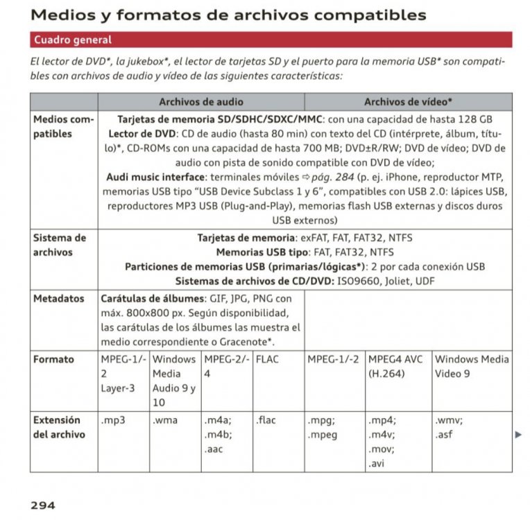

Rafa7 Publicado 1 de Abril del 2020 Denunciar Publicado 1 de Abril del 2020 hace 10 horas, choto1976 dijo: Si no recuerdo mal es mp4 Te puedo decir los formatos en un Audi A3 de 2017, viene en el manual... Responder

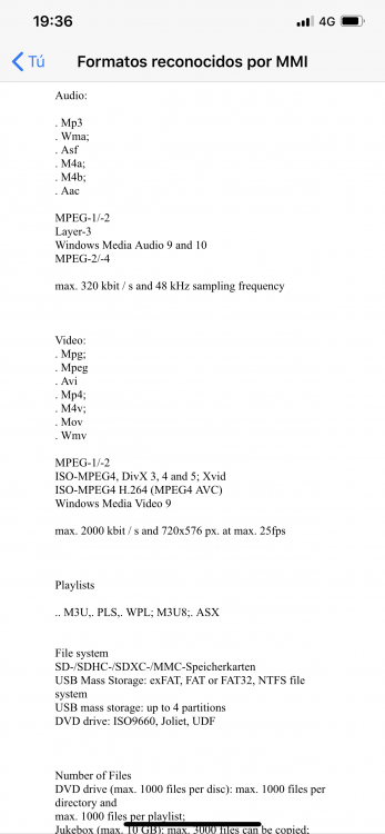

choto1976 Publicado 15 de Abril del 2020 Denunciar Publicado 15 de Abril del 2020 Por si te sirve de ayuda de esta manera es como lo tengo yo. Responder
Alriga Publicado 15 de Abril del 2020 Autor Denunciar Publicado 15 de Abril del 2020 Gracias El formato de la SD ó PEN yo lo tenía en FAT32 y veo que tu lo tienes en ExFAT El formeto del video yo tambien lo tengo en .mp4 ¿Sabes la resolución del video?, yo he probado en 1080 - 720 - 480 - 360 El problema es que no los lee, vaya que aparece la SD como si estuviera vacia. Probaré cambiar el formato de la SD a ExFAT. Responder
Rafa7 Publicado 15 de Abril del 2020 Denunciar Publicado 15 de Abril del 2020 hace 5 minutos, Alriga dijo: Gracias El formato de la SD ó PEN yo lo tenía en FAT32 y veo que tu lo tienes en ExFAT El formeto del video yo tambien lo tengo en .mp4 ¿Sabes la resolución del video?, yo he probado en 1080 - 720 - 480 - 360 El problema es que no los lee, vaya que aparece la SD como si estuviera vacia. Probaré cambiar el formato de la SD a ExFAT. Que capacidad tiene tu sd? Responder
