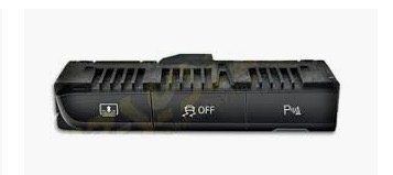

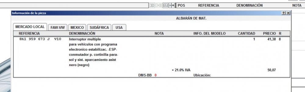

arnold1987 Publicado 11 de Mayo del 2020 Denunciar Publicado 11 de Mayo del 2020 Buenas tardes. Despues de ver el tutorial, me he puesto manos a la obra ya que realicé el del ADS y lo veo asequible El problema lo tengo con la referencia de la botonera. Tengo navegador y quiero aprovechar para poner tbn el mando en el pulsador de la cortinilla El concesionario me ha dado la refierencia siguiente pero no me vale porque ahí tengo el ADS y el start stop. Os anexo foto. Creo que la refierencia correcta sería la 8K2 959 674 J V10. ¿Alguien me Podría ayudar o confirmarme esta última referencia? Por cierto, la referencia 000 979 000 E me han querido soplar 45 € por 5 cables. Un robo. Obligatorio comprar mínimo 5 unidades. Hace un año compre la misma referencia por 4€ la unidad Tiraré como dice @claudiño patrickpor Ali o por este enlace de eBay ya que tengo cable aparte para hacer empalmes. https://www.ebay.es/itm/133143778158 Responder
claudiño patrick Publicado 11 de Mayo del 2020 Autor Denunciar Publicado 11 de Mayo del 2020 hace 3 horas, arnold1987 dijo: Buenas tardes. Despues de ver el tutorial, me he puesto manos a la obra ya que realicé el del ADS y lo veo asequible El problema lo tengo con la referencia de la botonera. Tengo navegador y quiero aprovechar para poner tbn el mando en el pulsador de la cortinilla El concesionario me ha dado la refierencia siguiente pero no me vale porque ahí tengo el ADS y el start stop. Os anexo foto. Creo que la refierencia correcta sería la 8K2 959 674 J V10. ¿Alguien me Podría ayudar o confirmarme esta última referencia? Por cierto, la referencia 000 979 000 E me han querido soplar 45 € por 5 cables. Un robo. Obligatorio comprar mínimo 5 unidades. Hace un año compre la misma referencia por 4€ la unidad Tiraré como dice @claudiño patrickpor Ali o por este enlace de eBay ya que tengo cable aparte para hacer empalmes. https://www.ebay.es/itm/133143778158 Yo creo que la referencia correcta es 8k2 959 674 J v10 porque la ....673 j v10 es la del lado contrario. Tal como viene en tu foto. Ya sabes cualquier problema aquí estamos.. Responder

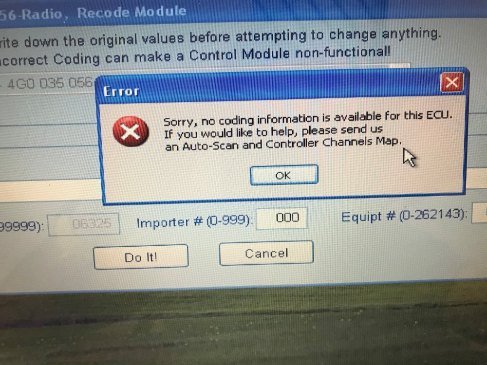

arnold1987 Publicado 17 de Julio del 2020 Denunciar Publicado 17 de Julio del 2020 En 4/6/2020 a las 13:31, claudiño patrick dijo: Espero que no tengas problemas... Y luego nos cuenta. Instalado. Con tu permiso, y por si le sirve de ayuda a gente que se lo plantee montar voy a comentar lo que me ha pasado con la codificación. La instalación de los cables ha sido tediosa pero es fácil, tiempo y paciencia es lo que se necesita. El problemas me ha venido con la codificación. En principio, después de modificar el binario que indicas en el módulo 09, introduciendo el que indicas, me daba la opción de activar el bit 2. Cosa que hice. El problema vino al intentar entrar el código del módulo de la radio, el 56, llevo toda la tarde noche intentándolo y es imposible, me sale el error que aparece en la foto. Lo curiosos es que en el menú CAR me dejaba activar la ayuda al aparcamiento y salía la cámara trasera (que no tengo) y la gráfica . Por probar, he vuelto a poner el binario del módulo 9 de origen, he vuelto a entrar, he activado el bit 2, sin introducir ningún número y BINGO! GRÁFICA EN LA PANTALLA! Sin tocar nada del modulo de la radio, aunque tengo que descubrir porque no me deja entrar. No sé si puede influir que mi coche trae navegador de serie. Muchas gracias por compartir la información! Responder
arnold1987 Publicado 17 de Julio del 2020 Denunciar Publicado 17 de Julio del 2020 La foto del error ... que se me ha pasado Responder
claudiño patrick Publicado 17 de Julio del 2020 Autor Denunciar Publicado 17 de Julio del 2020 hace 57 minutos, arnold1987 dijo: Instalado. Con tu permiso, y por si le sirve de ayuda a gente que se lo plantee montar voy a comentar lo que me ha pasado con la codificación. La instalación de los cables ha sido tediosa pero es fácil, tiempo y paciencia es lo que se necesita. El problemas me ha venido con la codificación. En principio, después de modificar el binario que indicas en el módulo 09, introduciendo el que indicas, me daba la opción de activar el bit 2. Cosa que hice. El problema vino al intentar entrar el código del módulo de la radio, el 56, llevo toda la tarde noche intentándolo y es imposible, me sale el error que aparece en la foto. Lo curiosos es que en el menú CAR me dejaba activar la ayuda al aparcamiento y salía la cámara trasera (que no tengo) y la gráfica . Por probar, he vuelto a poner el binario del módulo 9 de origen, he vuelto a entrar, he activado el bit 2, sin introducir ningún número y BINGO! GRÁFICA EN LA PANTALLA! Sin tocar nada del modulo de la radio, aunque tengo que descubrir porque no me deja entrar. No sé si puede influir que mi coche trae navegador de serie. Muchas gracias por compartir la información! Hola. Me parece que con el navegador no te tienes que meter en el 56 radio. Como dige en el Brico yo no llevo navegador. Y desconozco las causas por qué te podría salir ese error Responder
