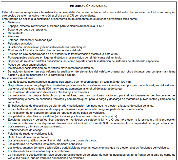

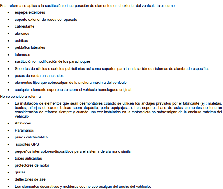

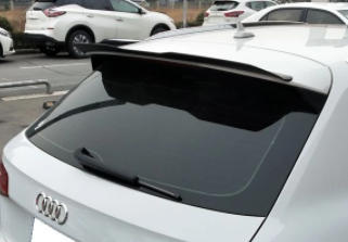

Lo mejor es que te vayas a Rieger o MaxtonDesign para difusores y lips, con el paquete te mandan un certificado TUV (itv alemana), con los datos y referencias de la pieza. En el caso de los alerones, yo compré una extensión de alerón por aliexpress, más en concreto esta:
y para mi entender no creo que deba ser necesaria una homologación si lo entendemos como moldura decorativa y no como alerón, pues si nos vamos al manual de reforma del ministerio de industria, viene recogido como "no se considera reforma" lo siguiente: "modulras no metalicas instaladas mediante adhesivos"
Editado por IvanGZ
Es correcto lo que dices Iván de que no es preceptivo hacer la homologación por modificación si la pieza que pones está puesta con adhesivos, pero esa normativa va dirigida principalmente a lo que son molduras finas y pequeñas, pero es una irresponsabilidad total poner un alerón solo con adhesivos. Por el tamaño y la presión que sufren por el aire (para eso deberían ser) lo normal es que, en un momento dado, se desprenda y salga volando dándole al vehículo que va detrás y pudiendo provocar un gravísimo accidente; con la responsabilidad penal que eso conlleva. Ni se me ocurre poner un alerón pegado.
