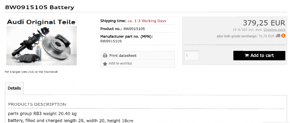

chupitobaena Publicado 3 de Abril del 2020 Denunciar Publicado 3 de Abril del 2020 Esto es lo que he encontrado en una web: Salu2. Responder
Adeish Publicado 4 de Abril del 2020 Autor Denunciar Publicado 4 de Abril del 2020 (editado) Gracias. Pues por las dimensiones mas bien parece que la compatible es la primera... 380€, que locura. Las dos que he puesto no superan los 180€ Editado 4 de Abril del 2020 por Adeish Responder

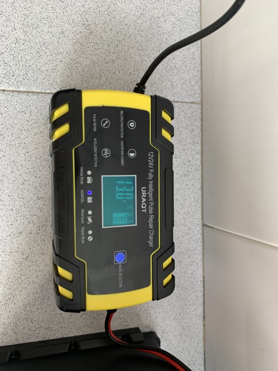

Harigami Publicado 4 de Abril del 2020 Denunciar Publicado 4 de Abril del 2020 Aprovechando el hilo, deciros que mi batería tambiién estaba baja y me he comprad un mantenedor en amazon. Como mi coche duerme en garaje comunitario y no tengo enchufe a mano (y aunque lo tuviera no lo pondría), he tenido que quitar la batería y subírmela a casa. De momento muy contento con el cargador/mantenedor. Tenía la batería a un 48% aprox y lleva toda la tarde haciendo distintos ciclos de carga. Os pongo una foto: Responder

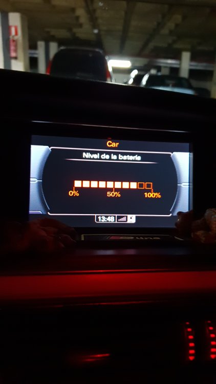

luiyicarpin Publicado 6 de Abril del 2020 Denunciar Publicado 6 de Abril del 2020 Hola en a4 le active para ver el estado de la bateria sabéis si se puede activar para a5 para que salga en pantalla . Responder
Carlisu84 Publicado 6 de Abril del 2020 Denunciar Publicado 6 de Abril del 2020 Pues sino me equivoco si que se puede, el sistema es el mismo. Responder
luiyicarpin Publicado 6 de Abril del 2020 Denunciar Publicado 6 de Abril del 2020 Yo lo estuve mirando y no lo e visto algún compañero que lo haya realizado podría informar o como realizarlo Responder
