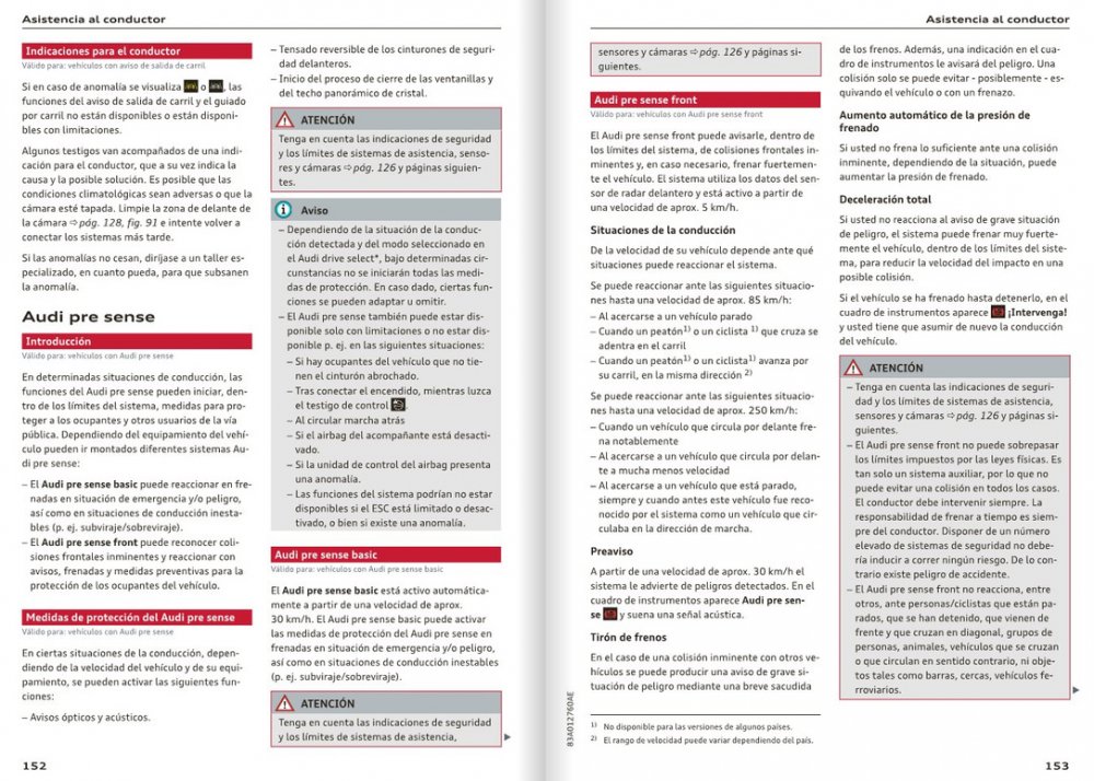

Creo que hay un manual colgado por este foro y quizás puedas ver lo del asistente de conducción adaptativo en detalle.
Yo te dejo estas 2 páginas del pre sense con las velocidades que pone...
