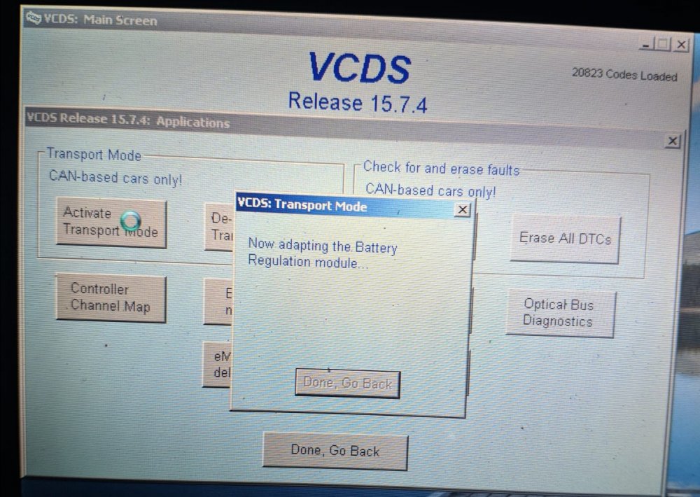

Debido a esta pandemia mundial muchos de nuestros vehículos llevan parados un largo periodo de tiempo y eso sobretodo afecta a la batería y neumáticos.
La mayoría de los Audis llevan una opción que se llama modo transporte (seguro que algunos ya lo conocéis) que deja el coche en "modo hibernacion"
Audi lo usa para tener los vehículos expuestos en los concesionarios evitando que se dañe sobretodo la bateria

Para activar esta opción con el vagcom tenéis que entrar en aplicaciones, es muy sencillo os muestro una foto
Gracias a @Spool por el documento y la foto.
Recordad que una vez activado el modo transporte sale un chivato en el cuadro (en el A4 B8 por ejemplo sale el chivato de error de freno electrico) y que una vez activado se apaga mmi, luces interiores y exteriores... y que solo se puede desactivar quitando contacto y volviendo a poner.
Parece una bobada, pero ayer lo activé y luego me llevé susto porque no se desactivaba. Lo normal es que lo actives y lo vuelvas a desactivar unos días después, pero si a alguien le da por probar, no basta con darle a desactivar porque hay unos cuantos módulos que se desactivan y deja de tener acceso el vagcom.
Por lo demás, es una manera para no tener que desconectar la batería, y permite arrancar el coche aunque no se desactive el modo transporte, y a la vez conservar la batería en estado óptimo durante mucho tiempo.

Sale el símbolo del freno de mano tachado en el cuadro, como si éste tuviera un error, pero si miras fallos con vagcom el error que sale en el modulo 53 - Freno eléctrico es que está activado el modo transporte. Yo he probado el freno de mano y funciona perfectamente, por eso creo que en el A4 B8 es una forma de avisarte que algo no está bien, es decir, que está activado el modo transporte.
En otros coches quizás más modernos, donde va el kilometraje total salen las letras TRA para avisar que está activado el modo transporte y en el mío no.
Por tanto con el modo transporte se puede circular (no recomendable, pero para darse una vuelta por el garaje o mover el coche no le veo problema).

En mi caso no tengo ningun error y me permite mover el coche con normalidad (dentro del garaje para que no se cuadren las ruedas). A mi si me aparece la indicacion TRA seguido del porcentaje de carga de la bateria en el odometro.

He activado la opcion con vagcom 12.12
Y no me dale lo de TRA80...
De que año es tu coche? El 12.12 se me antoja algo antiguo (2012-2013) y es probable que no contemple algunas unidades mas recientes (la gestion de la bateria se realiza a nivel de gateway y estas unidades son de las que mas se actualizan)
El mio es de 2016, probablemente fabricado a finales del 15.

Bueno mi coche es de primeros de 2014 y con el 12.12 le he podido hacer hasta ahora todo menos una cosa que salio con la version 17. Y es que en los facelift no se podía hacer el ajuste del rango dinámico de los xenon coomo en los prefacelift y con el 12.12 daba error. Con el 17 salió un nuevo proceso (publicado por Ross Tech) para hacer el ajuste en los facelift, que con mi cable no se puede hacer.
Pero lo de modo transporte sí que lo he podido hacer y sí que me funciona bien. He bajado a comprobarlo, y una vez quitada la llave se oculta el error del freno de mano y abajo en los km totales me pone TRA70, que quiere decir que tengo activado el modo transporte y que la batería está por encima del 70% (va de 10en 10).
El error en el módulo 53 de freno de mano no es tal, ya que entras en el error y pone "modo de transporte activado".
