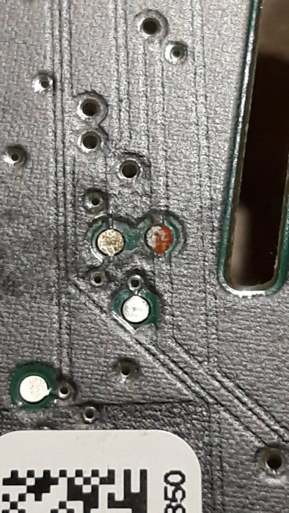

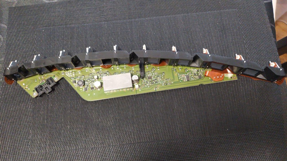

Buenas chic@s!!!
Tengo un faro de un Audi RS6 del 2008 (los que tienen la luz diurna en una ira en la parte inferior) que esta luz diurna no funciona... Un conocido ha desmontado el faro y dice que no ve nada raro en esta placa, que puede ser que se haya estropeado y tendría que buscar una... Esto lo veo muy complicado! Asi que os pido ayuda por si hay alguien que controle bastante de circuitos electricos y demás que pudiese echarle un ojo y repararlo! Es posible que sea algun condensador o alguna "tonteria" que no llevase mucho. La parte de desmontar el faro ya lo tenemos hecho asi que se llevaría solo la parte de la placa para revisarlo.
Muchísimas gracias de antemano!!!

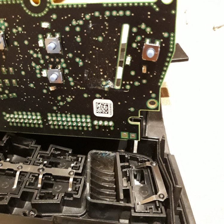

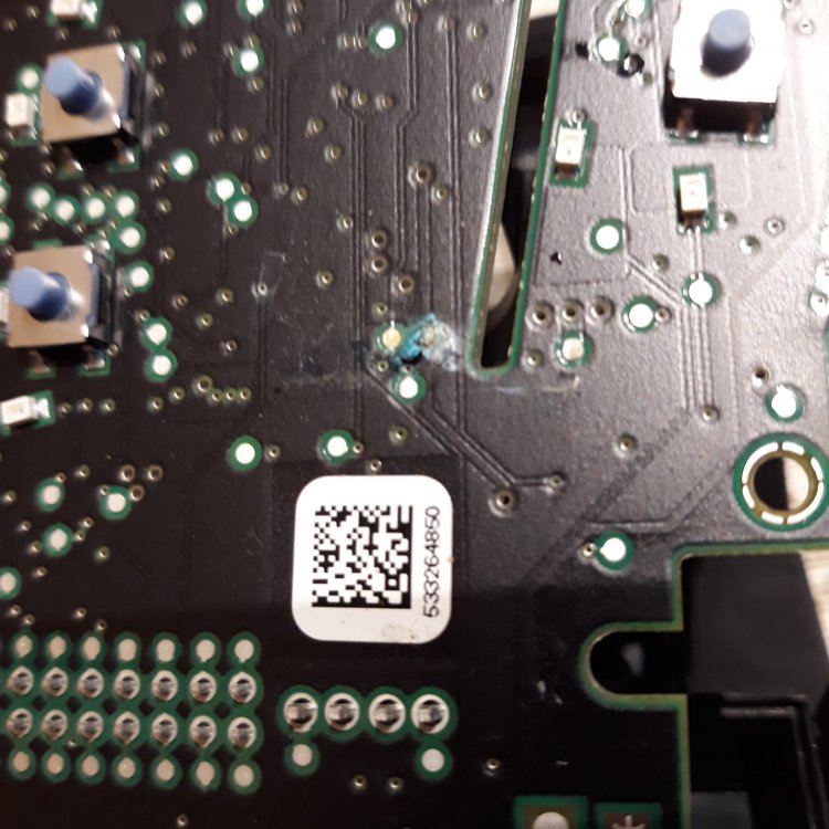

Te puedo hablar de un clima de un q5, sin funcionamiento por entradas de agua a través de la luneta delantera.
Un día dejó de funcionar sin más, tengo la lectura de vcds aún guardada para conservar y exponer ese fallo, pues como podrás imaginar no solo afectó en el clima, otros componentes también remitieron fallos, resumiendo el concesionario fue tajante, cambio de clima sin más.
El causante una simple pista sulfatada (ver imágenes)
Como te indica el gran TOLO!!!, pueden ocurrir muchos factores, analizar esto o es simple o en ocasiones muy tendencioso.
