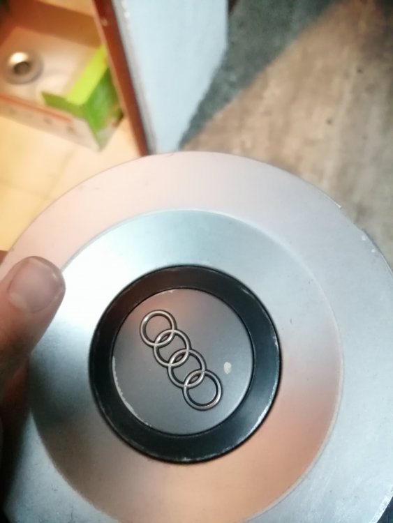

Ojitos2000 Publicado 5 de Abril del 2020 Denunciar Compartir Publicado 5 de Abril del 2020 Buenas! En estos días me he decidido a pintar las llantas de mi A3 en el cual llevo unas llantas de S3 8L y quería saber si se puede desmontar dicho embellecedor negro de la tapa. Os lo agradecería mucho ya que he pintado uno sin querer aún tapándolo bien! Gracias y saludos de antemano! Responder Enlace al comentario Compartir en otros sitios web More sharing options...

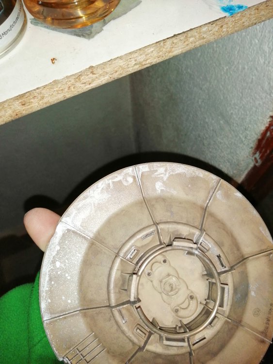

Ojitos2000 Publicado 5 de Abril del 2020 Autor Denunciar Compartir Publicado 5 de Abril del 2020 Buenas!! Al final lo descubrí arriesgándome un poco os lo dejo por aquí escrito por si a alguien le hace falta esta información. En la parte trasera de la tapa(Mirar las fotos) veis que lleva pestañas no? Veis que sobresale una pestaña de un hueco pues es esa! Hacemos presión en esa pestaña y en los 3 huecos restantes que no llevan pestaña aunque os vais a dar cuenta por que son similares y con cuidado y apoyandonos en una superficie estable y lisa para no rozar la tapa hacemos presión con un destornillador plano fino y saldrá. Espero que a alguien en mi misma situación le sirva de ayuda este tutorial Responder Enlace al comentario Compartir en otros sitios web More sharing options...
