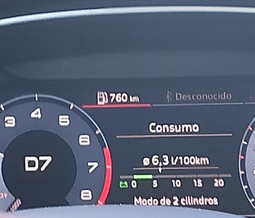

qaudi Publicado 5 de Diciembre del 2020 Denunciar Publicado 5 de Diciembre del 2020 Hola, en la pantalla de consumo debajo de la barra sale cuando vas en cuatro cilindros o en dos, según las circunstancias. Lo acabo de activar y se ve así: Responder

Joan abad marin Publicado 21 de Enero del 2021 Denunciar Publicado 21 de Enero del 2021 En 5/12/2020 a las 12:17, qaudi dijo: Hola, en la pantalla de consumo debajo de la barra sale cuando vas en cuatro cilindros o en dos, según las circunstancias. Lo acabo de activar y se ve así: con cual de los OBD Eleven lo has posidio hacer ?? el PRO ??? Responder
qaudi Publicado 21 de Enero del 2021 Denunciar Publicado 21 de Enero del 2021 Me lo hace un compañero pero si ,es un PRO con el normal tengo entendido que no se puede hacer nada solo ver la configuración y los avisos de fallos. Responder
cibelito Publicado 11 de Marzo del 2021 Denunciar Publicado 11 de Marzo del 2021 En 5/12/2020 a las 12:17, qaudi dijo: Hola, en la pantalla de consumo debajo de la barra sale cuando vas en cuatro cilindros o en dos, según las circunstancias. Lo acabo de activar y se ve así: Hola qaudi, ¿podrías decirme cómo lo has activado para que se vea el aviso en el cuadro? Gracias. Responder

qaudi Publicado 11 de Marzo del 2021 Denunciar Publicado 11 de Marzo del 2021 cibelito una vez se activa con obdeleven se ve automáticamente si vas en 4 cilindros o en 2 cilindros justo debajo de la barra de consumo. En cuanto a la activación no puedo decirte como se hace por que no lo se (un compañero se encarga de ello) pero hay tutorial en el apartado obdeleven. vwgolf tengo entendido según lo visto por internet que los dos cilindros solo funciona con el tfsi mildhibrid. Si alguno de vosotros sabe algo mas pues que aporte conocimientos. Responder
