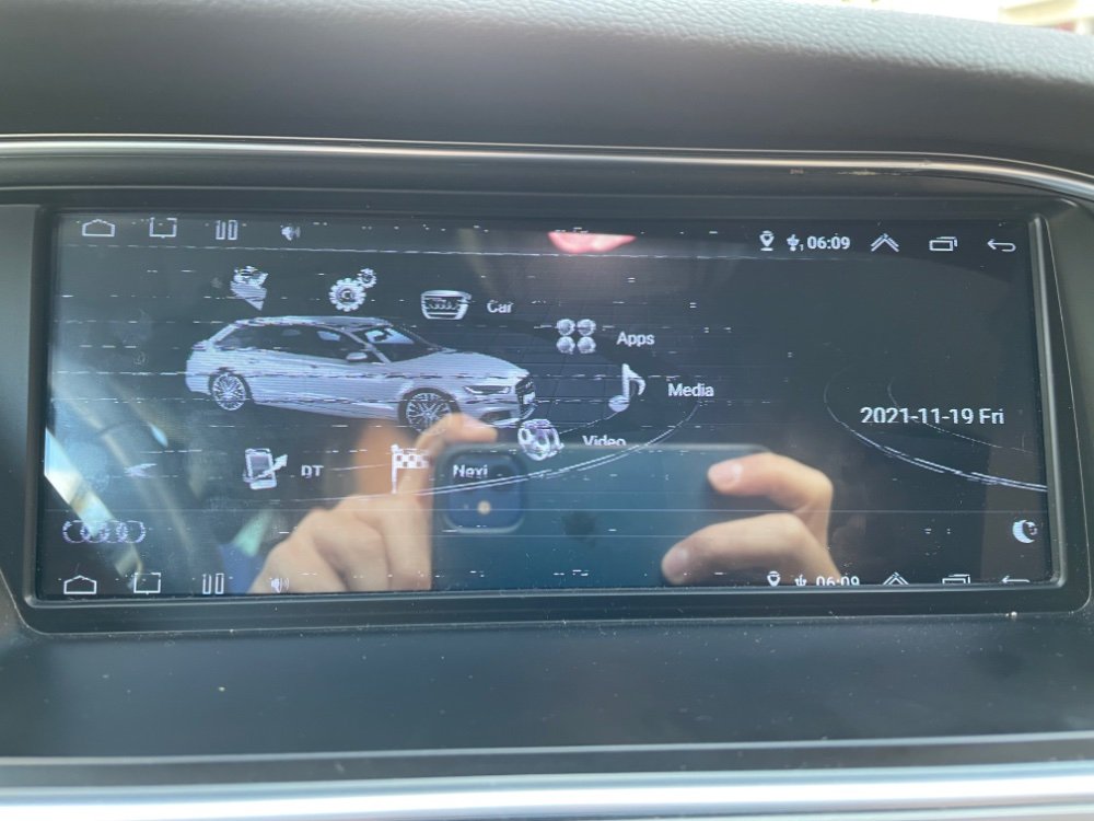

Tio_Rafiki Publicado 19 de Noviembre del 2021 Denunciar Publicado 19 de Noviembre del 2021 Pues hoy me la lío el chino, le pedí si tenía otra versión nueva para la pantalla, la metí como siempre y ahora se ve mal, con rayas e imposible de usar. Seleccione mi coche A4 power, Q5 y todos y los modelos y falla con todos. Factory reset, volver a flashear y nada, tampoco deja poner la versión anterior. Además la imagen está descuadrada, lo curioso de todo que si pones el modo original se ve bien, aunque torcido. Espero que me de una solución sin tener que desmontar la pantalla, de momento inutilizable Responder
Farn68 Publicado 19 de Noviembre del 2021 Denunciar Publicado 19 de Noviembre del 2021 hace 5 horas, Tio_Rafiki dijo: Pues hoy me la lío el chino, le pedí si tenía otra versión nueva para la pantalla...... Pues si te la ha liado , si... Como que esa actualización que le has metido es para una pantalla de 10'25 y no de 8'8...Mira la primera línea de esa foto que has puesto. A ver si te manda la correcta y puedes hacer que funcione de nuevo, porqué si no.... Responder
Tio_Rafiki Publicado 21 de Noviembre del 2021 Denunciar Publicado 21 de Noviembre del 2021 En 20/11/2021 a las 0:26, Farn68 dijo: Pues si te la ha liado , si... Como que esa actualización que le has metido es para una pantalla de 10'25 y no de 8'8...Mira la primera línea de esa foto que has puesto. A ver si te manda la correcta y puedes hacer que funcione de nuevo, porqué si no.... En las otras versiones tb salía 10.25_E e iba bien….de momento no me ha dado ninguna solución, supongo que por pillar en domingo y mañana me diga algo. Porque sea ha quedado inutilizable. Lo raro que con el menú original del coche se ve bien. Salu2 Responder

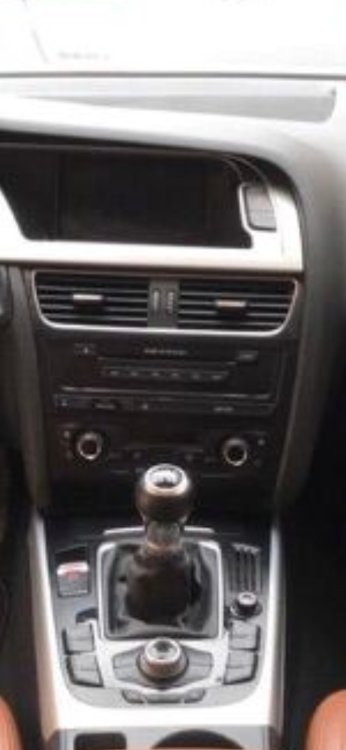

Sixsione Publicado 23 de Noviembre del 2022 Denunciar Publicado 23 de Noviembre del 2022 (editado) Hola!!! Para un MMI 2G existe algo? Tengo un lío de la leche!! Bueno, yo llevo este, no estoy seguro si es MMI 2G. Editado 23 de Noviembre del 2022 por Sixsione Responder
Moncho2 Publicado 23 de Noviembre del 2022 Denunciar Publicado 23 de Noviembre del 2022 hace 10 horas, Sixsione dijo: Hola!!! Para un MMI 2G existe algo? Tengo un lío de la leche!! Bueno, yo llevo este, no estoy seguro si es MMI 2G. Hola A ver si así logras saberlo Responder
amgtyper Publicado 23 de Noviembre del 2022 Denunciar Publicado 23 de Noviembre del 2022 hace 2 minutos, Moncho2 dijo: Hola A ver si así logras saberlo Me la juego a que el compañero @Sixsione lleva el mmi 2g high Responder
