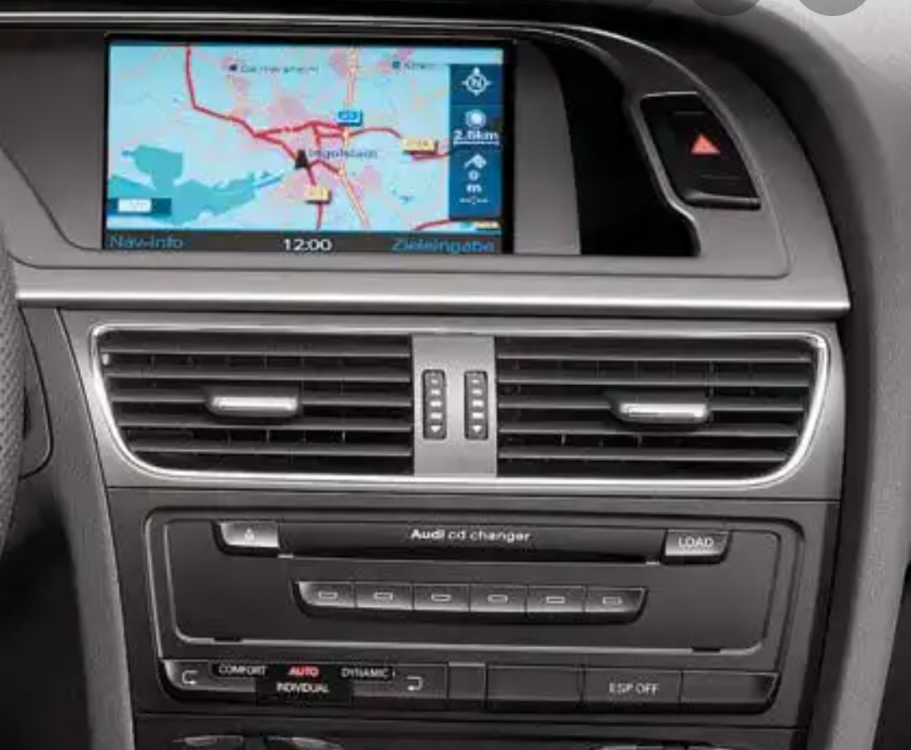

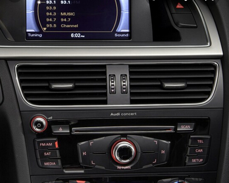

Según tu post tienes radio Concert y toma Auxiliar. ¿Porqué buscas un interfaz Car-play para MMI2G? ¿Tu equipo es como el que aparece en el enlace, con cargador frontal y botonera en la consola del cambio?
Segundo:
Por lo que he leído SI es posible utilizar la conexión bluetooth como si fuera la de origen. Otra cosa será que puedas integrar el micro en la ubicación de origen. Según el tamaño del micro será posible o no. No veo mayor problema.
MMI2G 👇
Radio Concert 👇

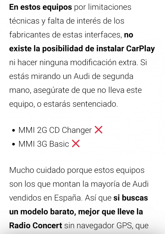

Mira @rubengf lo que dicen en la página que has enlazado:
Desde luego, muchos ánimos no dan....
Habrá que elegir el coche según el equipo que lleve instalado!!!😵

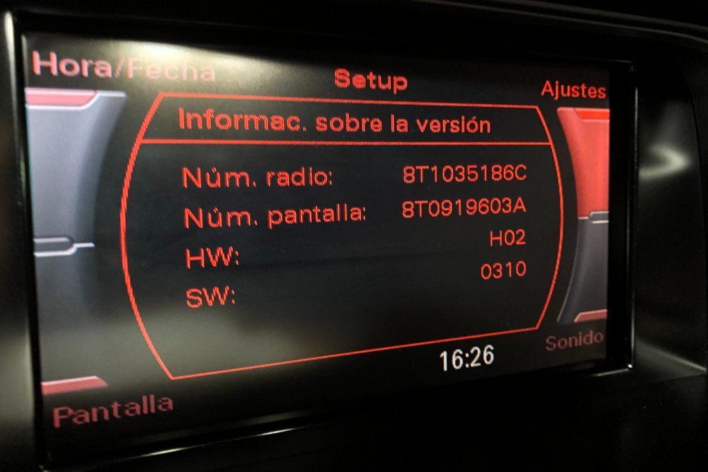

Llevo radio concert, como la segunda foto que has puesto. Adjunto foto del modelo que me sale en el coche. Entiendo que el MMI 2G lleva mapas y cargador de cd´s
Por lo que entiendo para radio concert no hay nada?

Todo lo contrario, compañero!!
Precisamente es la que más opciones tiene a la hora de adaptar cualquier dispositivo aftermarket!!
Ya sea interface Car-play o pantalla Android, para radio Concert y Simphony hay de todo (o casi)
El error viene muchas veces de los anuncios "chinos" en los que se etiqueta de "MMI2G" a los equipos de radio más básicos, a aquellos que no llevan botonera en la consola del cambio de marchas....
Cuando busques, específica que tu equipo es una Concert con entrada auxiliar y verás la cantidad de alternativas que tienes.
Suerte!!
