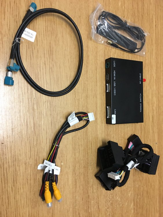

HESTILO Publicado 3 de Junio del 2020 Denunciar Publicado 3 de Junio del 2020 He recibido el aparato de Andream. El caso es que no trae ninguna hoja de instrucciones para el montaje. Absolutamente nada de nada En el mazo de cables que sale del Quadlock del MMI hay dos conectores pequeños de dos cables cada uno que no sé qué hacer con ellos, (son los que he señalado con un círculo rojo en una de las fotos). No sé si hay que conectarlos entre sí o conectarlos a algún otro sitio. Los cables son de color gris y gris/negro en un conector y verde y verde/negro en el otro conector. Le he preguntado al chino pero aún no me ha contestado. ¿Alguno se ha encontrado con ello antes y sabe si hay que conectarlos? Por lo demás, el resto de cosas recibidas son las normales para estos aparatos: caja CarPlay, cable USB con conectores para cámara delantera y trasera, antena wifi, cable para la pantalla y cable Quadlock para el MMI y el clima. Todos parecen de buena calidad. La caja CarPlay he tenido que codificarla correctamente, en mi caso: 00011100 1. OFF 2. OFF 3. OFF 4. ON 5. ON 6. ON 7. OFF 8. OFF Seguiremos informando cuando prosiga con la instalación. Responder

blascoc Publicado 4 de Junio del 2020 Denunciar Publicado 4 de Junio del 2020 hace 13 horas, HESTILO dijo: He recibido el aparato de Andream. El caso es que no trae ninguna hoja de instrucciones para el montaje. Absolutamente nada de nada En el mazo de cables que sale del Quadlock del MMI hay dos conectores pequeños de dos cables cada uno que no sé qué hacer con ellos, (son los que he señalado con un círculo rojo en una de las fotos). No sé si hay que conectarlos entre sí o conectarlos a algún otro sitio. Los cables son de color gris y gris/negro en un conector y verde y verde/negro en el otro conector. Le he preguntado al chino pero aún no me ha contestado. ¿Alguno se ha encontrado con ello antes y sabe si hay que conectarlos? Por lo demás, el resto de cosas recibidas son las normales para estos aparatos: caja CarPlay, cable USB con conectores para cámara delantera y trasera, antena wifi, cable para la pantalla y cable Quadlock para el MMI y el clima. Todos parecen de buena calidad. La caja CarPlay he tenido que codificarla correctamente, en mi caso: 00011100 1. OFF 2. OFF 3. OFF 4. ON 5. ON 6. ON 7. OFF 8. OFF Seguiremos informando cuando prosiga con la instalación. Pues los veo cortos esos cables que señalas en rojo, pero podría ser un ByPass para el altavoz central? Esta foto está sacada de la guía de instalación del RSNav y el conector parece el mismo no? Responder
HESTILO Publicado 4 de Junio del 2020 Denunciar Publicado 4 de Junio del 2020 Acabo de estar chateando con el chino y me dice que los deje tal cual, sin conectar. La caja del CarPlay la dejaré al fondo de la consola, tras el modulo del clima. Los cables de la pantalla son demasiado largos y rígidos, serán de los más problemáticos. Antes de volver a cerrar todo tocará ordenar lo mejor posible el lío de cables que queda en esa zona. El USB lo dejaré cerca del cenicero delantero para más adelante ponerle un alargador de 1m y ponerlo dentro del reposabrazos. A ver si esta tarde puedo ponerme un rato y montarlo. Responder
