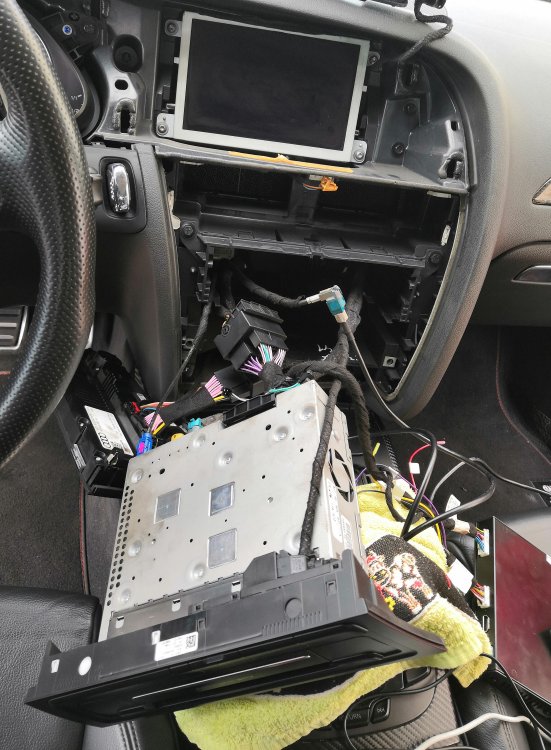

sulley Publicado 4 de Junio del 2020 Denunciar Publicado 4 de Junio del 2020 hace 6 horas, HESTILO dijo: Acabo de estar chateando con el chino y me dice que los deje tal cual, sin conectar. La caja del CarPlay la dejaré al fondo de la consola, tras el modulo del clima. Los cables de la pantalla son demasiado largos y rígidos, serán de los más problemáticos. Antes de volver a cerrar todo tocará ordenar lo mejor posible el lío de cables que queda en esa zona. El USB lo dejaré cerca del cenicero delantero para más adelante ponerle un alargador de 1m y ponerlo dentro del reposabrazos. A ver si esta tarde puedo ponerme un rato y montarlo. Hola buenas, una pregunta ¿ llevas bluetooth de origen? ¿Cuando está conectado el CarPlay y te llaman pero vas escuchando la radio se te escucha la llamada o tienes que cambiar al aux? Responder

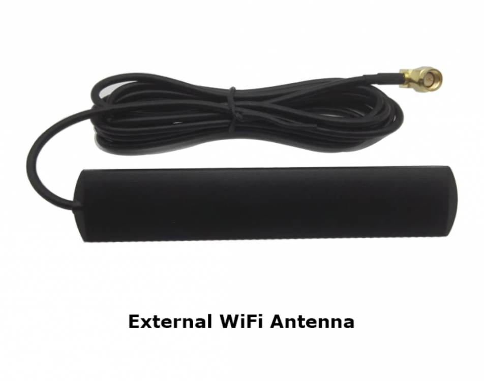

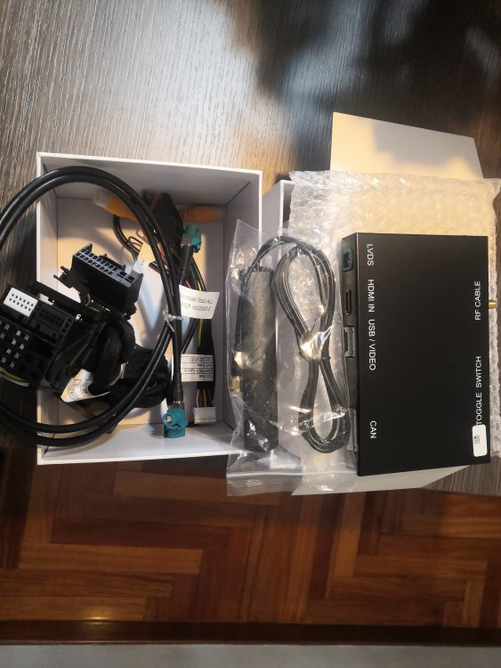

a833 Publicado 6 de Junio del 2020 Denunciar Publicado 6 de Junio del 2020 Por fin lo tengo, la semana que viene a ver si puedo instalarlo. Por cierto instrucciones nada de nada, solo aparato y cables.Por cierto, qué es un cable que tiene una platina negra en su extremo con banda negra cinta 3m? Responder
Farn68 Publicado 6 de Junio del 2020 Denunciar Publicado 6 de Junio del 2020 hace 3 horas, a833 dijo: .....Por cierto, qué es un cable que tiene una platina negra en su extremo con banda negra cinta 3m? Es la antena para Wifi: Responder
a833 Publicado 6 de Junio del 2020 Denunciar Publicado 6 de Junio del 2020 1 hour ago, Farn68 said: Es la antena para Wifi: Gracias, el conector pareceia para una antena pero no sabia que era para wifi Responder

a833 Publicado 8 de Junio del 2020 Denunciar Publicado 8 de Junio del 2020 Buemas chic@s, pues hoy mismo la he montado con la inestimable ayuda de moncho2, y el resultado es el esperado, genial. La instalacion no es muy complicada, es plug and play, eso si, con los cables queda todo muy comprimidp. Solo lo he podido probar con un movil android por cable y android auto, musica ad2p, waze y google maps funcionan perfectamente. El sonido no empeora nada y la resolucion de la pantalla es muy buena aunque no hd. Ahora me faltan por ajustar algunas opciones y tengo algunas dudas, aver si me podeis ayudar los qye ya lo teneis: Llamo desde android auto /carplay pero no escucho, solo desde el menu mmi con el bluetooth original. No se ven controles clima en android auto/carplay(desconozco si se deberian ver, pero algun cable que trae se conecta al modulo clima por lo que tendra una utilidad) Cual es la utilidad de la antena wifi? El aparato lo veo muy recomendable si quieres matener el mmi de origen y ponerte al dia en el apartado do tecnologico. Responder
Nenuko Publicado 8 de Junio del 2020 Denunciar Publicado 8 de Junio del 2020 hace 2 horas, a833 dijo: Buemas chic@s, pues hoy mismo la he montado con la inestimable ayuda de moncho2, y el resultado es el esperado, genial. La instalacion no es muy complicada, es plug and play, eso si, con los cables queda todo muy comprimidp. Solo lo he podido probar con un movil android por cable y android auto, musica ad2p, waze y google maps funcionan perfectamente. El sonido no empeora nada y la resolucion de la pantalla es muy buena aunque no hd. Ahora me faltan por ajustar algunas opciones y tengo algunas dudas, aver si me podeis ayudar los qye ya lo teneis: Llamo desde android auto /carplay pero no escucho, solo desde el menu mmi con el bluetooth original. No se ven controles clima en android auto/carplay(desconozco si se deberian ver, pero algun cable que trae se conecta al modulo clima por lo que tendra una utilidad) Cual es la utilidad de la antena wifi? El aparato lo veo muy recomendable si quieres matener el mmi de origen y ponerte al dia en el apartado do tecnologico. Podrias poner alguna foto del sistema encendido? Has usado la pantalla original, cierto? Que tal va de rapidez/fluidez y funcionamiento? Responder
Farn68 Publicado 8 de Junio del 2020 Denunciar Publicado 8 de Junio del 2020 Hola @a833 Felicidades por esa actualización en tu A4. La antena wifi se suele utilizar para conectar el móvil con el dispositivo en modo "Wireless", además del cable, por supuesto. Respecto a la información del clima en la pantalla creo que ya se trató en el hilo abierto por el compañero @FernandoCL. Al tratarse de un interfaz conectado a la pantalla, o se muestra el menú original o se muestra el menú del Carplay, ambas cosas a la vez no es posible. Sobre el tema del bluetooth, no puedo ayudarte, pero imagino que es más bien un tema de configuración o ajustes del dispositivo. Quizá tengas que establecer cual de los dos bluetooth quieres utilizar para cada uso (llamadas/música). Ese ajuste lo haces desde el móvil. Ahora a disfrutarlo!! Responder
