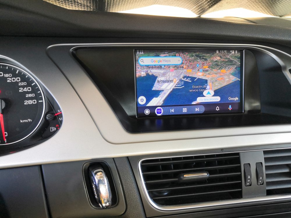

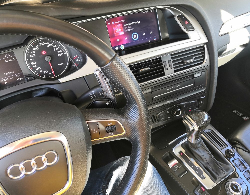

a833 Publicado 10 de Junio del 2020 Denunciar Publicado 10 de Junio del 2020 On 6/8/2020 at 5:44 PM, Nenuko said: Podrias poner alguna foto del sistema encendido? Has usado la pantalla original, cierto? Que tal va de rapidez/fluidez y funcionamiento? Aqui alguna foto del sistema. Ciertamente ha sido un acierto. El sistema va fluido y compatible con mmi y mandos en volante. Utilizo la pantalla original y el boton navi para cambiar a carplay. Es sencillo su uso. Lo unico mas complicado es configurar llamadas y multimedia para micro original o carplay. Amazon music, waze, google maps funcionan muy bien y fluido. Eso si, la resolucion nuestra de pantalla es 800x480 que no esta mal, pero no es la mejor. Responder

Nenuko Publicado 10 de Junio del 2020 Denunciar Publicado 10 de Junio del 2020 hace 1 hora, a833 dijo: Aqui alguna foto del sistema. Ciertamente ha sido un acierto. El sistema va fluido y compatible con mmi y mandos en volante. Utilizo la pantalla original y el boton navi para cambiar a carplay. Es sencillo su uso. Lo unico mas complicado es configurar llamadas y multimedia para micro original o carplay. Amazon music, waze, google maps funcionan muy bien y fluido. Eso si, la resolucion nuestra de pantalla es 800x480 que no esta mal, pero no es la mejor. Muchas gracias! Me ha terminado de convencer tu experiencia. la verdad que es una buena forma de actualizar los coches, y lo que mas voy a usar yo en el dia a día es el Google maps, por el aviso de atascos y demas que tiene. Responder
