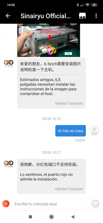

gufi3883 Publicado 25 de Junio del 2020 Denunciar Publicado 25 de Junio del 2020 (editado) hace 1 hora, xeron dijo: He leído por le hilo que este sistema también es muy bueno. https://es.aliexpress.com/item/4000449091661.html?gps-id=pcStoreLeaderboard&scm=1007.22922.122102.0&scm_id=1007.22922.122102.0&scm-url=1007.22922.122102.0&pvid=5dacfbf9-ddfe-4ef5-882e-45e25b1aff39&spm=a2g0o.store_home.smartLeaderboard_477337522.4000449091661 ¿Tiene la misma dificultad de instalar que el otro? Gracias. Hola. yo pregunte por ese mismo y el chino me dijo que no admitía instalación para mmi 3g basic si tenia el conector rosa. Editado 25 de Junio del 2020 por gufi3883 Responder
xeron Publicado 25 de Junio del 2020 Denunciar Publicado 25 de Junio del 2020 hace 50 minutos, gufi3883 dijo: Hola. yo pregunte por ese mismo y el chino me dijo que no admitía instalación para mmi 3g basic si tenia el conector rosa. Vaya que casualidad, si llego yo a saber todo esto cuando configuré el coche, que pena. Esta visto que si quieres CarPlay o Android Auto, los del MMI 3G Basic tendremos que soltar lo que no soltamos en su momento. Muchas gracias. Responder

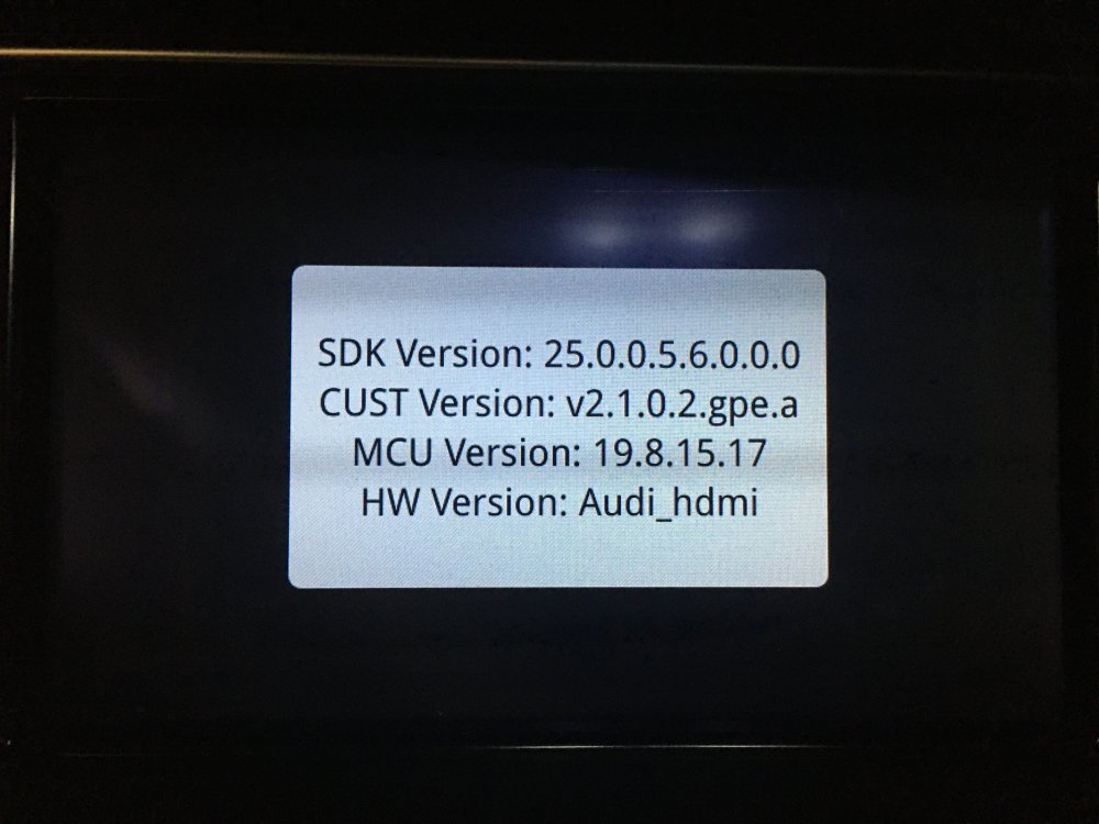

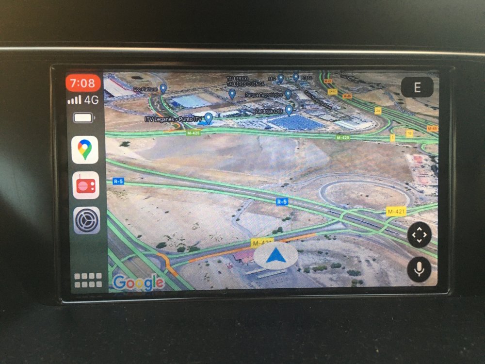

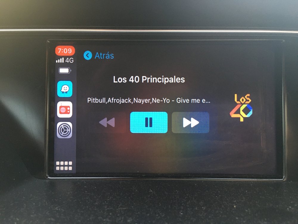

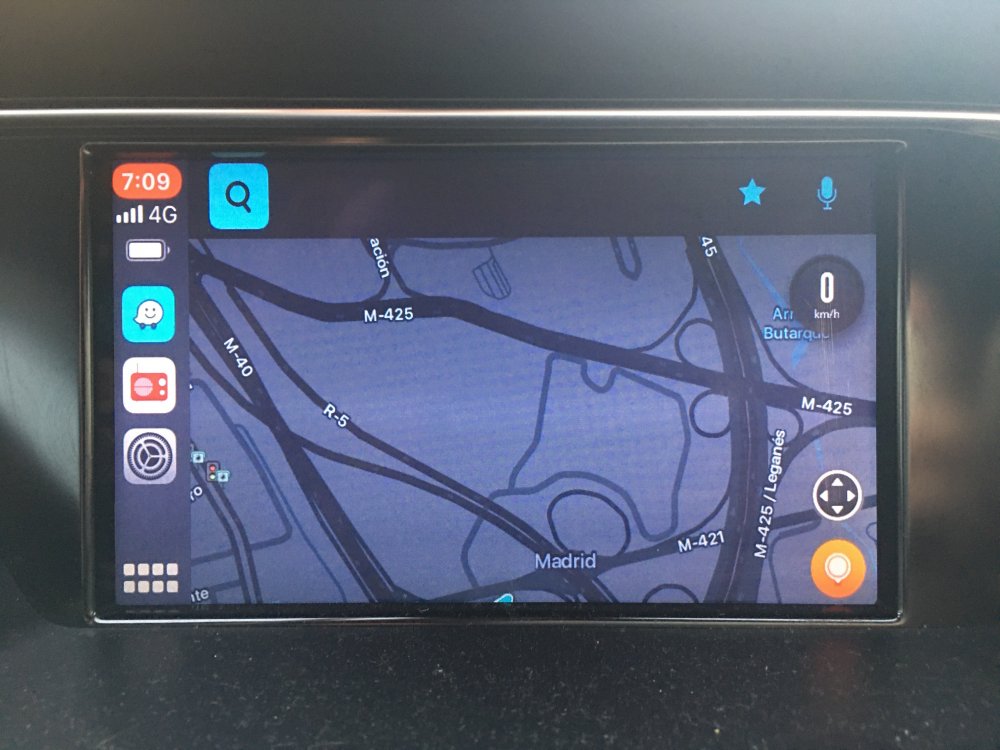

HESTILO Publicado 25 de Junio del 2020 Denunciar Publicado 25 de Junio del 2020 Ha pasado ya un tiempo, pero por fin puedo subiros algunas fotos del aparato funcionando. Al final dejé los dos conectores esos pequeños del mazo principal que os mostré desconectados, como me dijo el chino. Como se ha dicho en otros hilos, son muy parecidos a los conectores de otros equipos para conectar al altavoz central. Igual algún día lo pruebo a ver qué pasa. También os paso una foto de la versión de SW que me vino instalada. El aparato va francamente bien. A veces lo llevo viendo el Waze en pantalla y con el sonido de la radio del Audi. Total, como los avisos de los radares te los marca igualmente en pantalla... El sonido del AUX me suena como un MP3, por así decirlo, suena potente y con buenos bajos pero no veo que sea un sonido rico en matices. Por eso a veces lo llevo como os decía antes. El sonido del aparato lo he subido al máximo y aún así no se oye al volumen que me gustaría. Tendré que mirar en el menú de Media del coche a ver si puedo subir el volumen del AUX. Por cierto, el AUX lo di de alta en el menú verde como lo explican en varios manuales y funcionó sin problema. Porque mi coche tiene AMI en la guantera y no tiene toma AUX física en el reposabrazos de la consola central. Pero todo funciona perfectamente. Responder
sulley Publicado 26 de Junio del 2020 Denunciar Publicado 26 de Junio del 2020 hace 12 horas, HESTILO dijo: Ha pasado ya un tiempo, pero por fin puedo subiros algunas fotos del aparato funcionando. Al final dejé los dos conectores esos pequeños del mazo principal que os mostré desconectados, como me dijo el chino. Como se ha dicho en otros hilos, son muy parecidos a los conectores de otros equipos para conectar al altavoz central. Igual algún día lo pruebo a ver qué pasa. También os paso una foto de la versión de SW que me vino instalada. El aparato va francamente bien. A veces lo llevo viendo el Waze en pantalla y con el sonido de la radio del Audi. Total, como los avisos de los radares te los marca igualmente en pantalla... El sonido del AUX me suena como un MP3, por así decirlo, suena potente y con buenos bajos pero no veo que sea un sonido rico en matices. Por eso a veces lo llevo como os decía antes. El sonido del aparato lo he subido al máximo y aún así no se oye al volumen que me gustaría. Tendré que mirar en el menú de Media del coche a ver si puedo subir el volumen del AUX. Por cierto, el AUX lo di de alta en el menú verde como lo explican en varios manuales y funcionó sin problema. Porque mi coche tiene AMI en la guantera y no tiene toma AUX física en el reposabrazos de la consola central. Pero todo funciona perfectamente. ¿Has tenido algún problema de desconexiones? la versión del cust del mio es inferior a esa. ¿donde te instalaron la antena wifi? Responder
