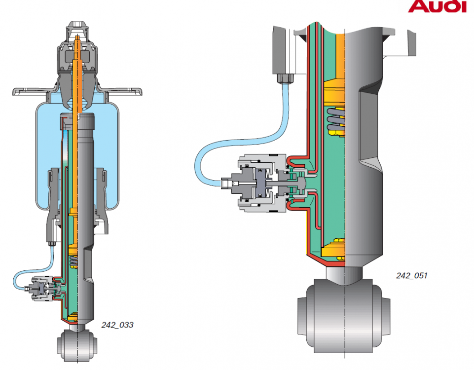

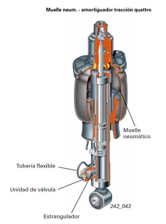

At_marti Publicado 6 de Abril del 2020 Denunciar Compartir Publicado 6 de Abril del 2020 Buenas tardes , como en estos días nos toca estar en casa he aprovechado para hacer cosas al allroad. Una de ellas intentar solucionar que se me cae de atrás (de ambos lados por igual) y me ha surgido una duda.... Porque tiene comunicada la balona con el ¿amortiguador?? No encuentro fugas en las balonas ni tuberías, puede ser que por allí pierda aire internamente de alguna manera? Gracias y salud! Responder Enlace al comentario Compartir en otros sitios web More sharing options...

markuss Publicado 17 de Mayo del 2020 Denunciar Compartir Publicado 17 de Mayo del 2020 Hola At_marti ya siento no haberlo visto antes, y espero que aun te valga, este confinamiento me tiene un poco loco ya... te respondo a la segunda pregunta, el sistema de autonivelado, no se si en estos dias habras conseguido solucionar la caida de la suspension El tubo que comunica la balona con el amortiguador es un sistema de compensacion de carga y altura, el sistema de autonivelado. El sistema modifica la suspension para compensar el aumento de peso dentro del coche, intentando que el comportamiento de este sea igual independientemente de cuanta gente o carga lleves. Lo tienes mejor y mas tecnicamente explicado hacia la pagina 35 de la ficha SSP_242 la puedes mirar aqui si no la tienes, http://www.steinbock.cl/wp-content/uploads/2015/04/29-Documento-Diseño-y-Funcionamiento-Suspensiones-Neumáticas-AUDI.pdf Responder Enlace al comentario Compartir en otros sitios web More sharing options...
At_marti Publicado 12 de Junio del 2020 Autor Denunciar Compartir Publicado 12 de Junio del 2020 En 17/5/2020 a las 14:10, markuss dijo: Hola At_marti ya siento no haberlo visto antes, y espero que aun te valga, este confinamiento me tiene un poco loco ya... te respondo a la segunda pregunta, el sistema de autonivelado, no se si en estos dias habras conseguido solucionar la caida de la suspension El tubo que comunica la balona con el amortiguador es un sistema de compensacion de carga y altura, el sistema de autonivelado. El sistema modifica la suspension para compensar el aumento de peso dentro del coche, intentando que el comportamiento de este sea igual independientemente de cuanta gente o carga lleves. Lo tienes mejor y mas tecnicamente explicado hacia la pagina 35 de la ficha SSP_242 la puedes mirar aqui si no la tienes, http://www.steinbock.cl/wp-content/uploads/2015/04/29-Documento-Diseño-y-Funcionamiento-Suspensiones-Neumáticas-AUDI.pdf Muchisimas gracias por el manual! El que tenia yo ni es ni la mitad de completo.. al final cansado de no encontrar la fuga, le heche reparapinchazos... Se que dicen que atras es mejor no porque la valvula esta blabla ... De momento parece que va perfecto! Responder Enlace al comentario Compartir en otros sitios web More sharing options...
At_marti Publicado 2 de Julio del 2020 Autor Denunciar Compartir Publicado 2 de Julio del 2020 En 12/6/2020 a las 10:14, At_marti dijo: Muchisimas gracias por el manual! El que tenia yo ni es ni la mitad de completo.. al final cansado de no encontrar la fuga, le heche reparapinchazos... Se que dicen que atras es mejor no porque la valvula esta blabla ... De momento parece que va perfecto! Corrijo... Iba perfecto en "vacío", ayer le tuve que cargar unos 400kg en el maletero y quedo totalmente agachado de atrás sin poder llegar a nivel... Supongo que sera porque se han taponado esas válvulas.... Responder Enlace al comentario Compartir en otros sitios web More sharing options...
