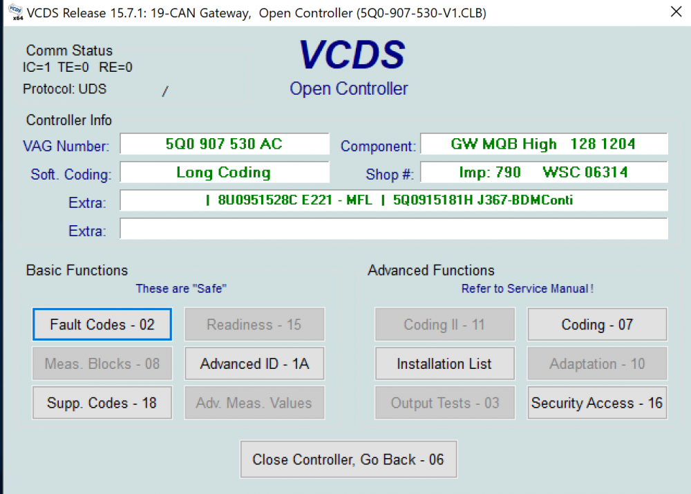

seru Publicado 19 de Abril del 2020 Denunciar Publicado 19 de Abril del 2020 (editado) En 10/4/2020 a las 1:19, Harigami dijo: En mi caso con vagcom, modulo 19, canales 18, 19 y 20 Hola @Harigami, ¿sabes si se puede consultar por algún otro sitio la carga de batería?, a mi en el vagcom, en el modulo 19-can-gateway, me aparece deshabilitado, el botón Measure Blocks. Saludos, Editado 19 de Abril del 2020 por seru Responder
Harigami Publicado 19 de Abril del 2020 Denunciar Publicado 19 de Abril del 2020 Pues la verdad que no se. Me parece muy raro. ¿Lo miras con el contacto dado supongo no? Ya se que parece estúpido, pero me extraña que con esa versión de vagcom no te deje mirarlo. Responder
seru Publicado 19 de Abril del 2020 Denunciar Publicado 19 de Abril del 2020 (editado) hace 12 minutos, Harigami dijo: Pues la verdad que no se. Me parece muy raro. ¿Lo miras con el contacto dado supongo no? Ya se que parece estúpido, pero me extraña que con esa versión de vagcom no te deje mirarlo. Si lo he mirado con el coche arrancado, ya que el otro día no me arranco, y no quiero trastear con el vagcom con el parado. De que año es el tuyo?, a lo mejor en el mío que es del 2015 no da esa información. he encontrado este vídeo de uno que hace un coding de la batería en un S3 y tampoco le veo que le aparezca activado ese botón. Se ve en el minuto 14. Editado 19 de Abril del 2020 por seru Responder
