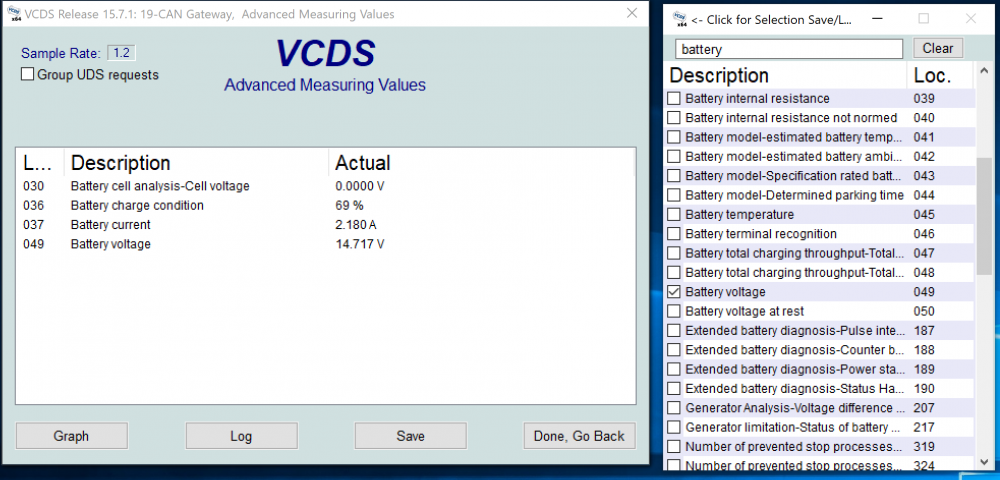

seru Publicado 23 de Abril del 2020 Denunciar Compartir Publicado 23 de Abril del 2020 (editado) Bueno ya encontré como mirarlo con el VAGCOM. Parece ser que en los coches nuevos, o vagcom nuevos, no se muy bien, ya que donde lo leí estaba en alemán, y el traductor de google, no me dejaba claro cual de las dos cosas es, pues esa opción meausre blocks viene deshabilitada y hay que consultar por advanced measuring . La verdad que la cantidad de información que da es increible, en la lista se puede filtrar por battery, para no volvernos locos buscando, e ir seleccionando lo que queremos consultar. Los datos te los da en tiempo real, mientras tenia el coche arrancado, he tenido esta vista y he visto en tiempo real como iba subiendo el porcentaje de carga de la batería, Yo diría que en 15 minutos, mas o menos, ya que con el trasteo he perdido un poco la noción del tiempo, ha subido 60% al 75%. Por otra parte los que no tengáis vagcom o odbeleven, con un polimetro es la manera mas real de verlo, directamente en la batería. Por aquí he encontrado una equivalencia de voltios a % de carga. 99% 12.91V 90% 12.80V 80% 12.66V 70% 12.52V 60% 12.38V 50% 12.06V 40% 12.00V 30% 11.90V A partir de 11.70 V la carga es mínima 10%. Saludos, Editado 23 de Abril del 2020 por seru Responder Enlace al comentario Compartir en otros sitios web More sharing options...
