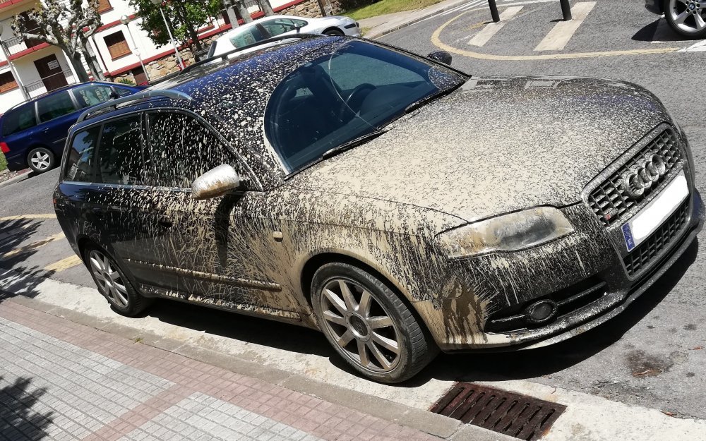

Carlisu84 Publicado 7 de Junio del 2020 Denunciar Publicado 7 de Junio del 2020 En 2/6/2020 a las 12:57, A4B7Navarra dijo: Dot 4 lleva, valore el usar dot 5.1 cuando cambie la frenada. Despues de varios meses montados estan llenos de m**** y no se notan ajajaj y los separadores ando ensuciandolos. Métete por el monte con el coche y no te ven ni los Silentbloks jejejejd Responder
A4B7Navarra Publicado 7 de Junio del 2020 Denunciar Publicado 7 de Junio del 2020 hace 57 minutos, Carlisu84 dijo: Métete por el monte con el coche y no te ven ni los Silentbloks jejejejd Asi?? Responder
MarcosA4S Publicado 7 de Junio del 2020 Denunciar Publicado 7 de Junio del 2020 jajajaja, que bueno!!! Responder
IbaiCabrio Publicado 7 de Junio del 2020 Denunciar Publicado 7 de Junio del 2020 hace 1 hora, A4B7Navarra dijo: Asi?? jajajaja se parece a mi jeep, así saben que te funcionan bien los limpia parabrisas!! Responder
