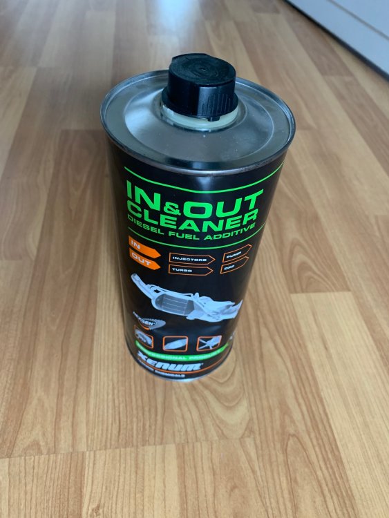

A4B7Navarra Publicado 7 de Junio del 2020 Denunciar Publicado 7 de Junio del 2020 hace 12 horas, MarcosA4S dijo: jajajaja, que bueno!!! Es lo que tiene quedarse atascado en un prado por ir con prisas a comprar, mas de uno flipo al verlo intentando salir y liar eso y derepente salir solo sin ayuda de nadie hace 11 horas, IbaiCabrio dijo: jajajaja se parece a mi jeep, así saben que te funcionan bien los limpia parabrisas!! Es como un jeep pero mas bajitox hace 11 horas, AvantB6 dijo: XD Esta claro que te hace falta mas un detailing que la ITV @A4B7Navarra Ya nos contaras Siguiendo con el Avant ayer pude hacer limpieza de Turbo , Inyectores y DPF. Para ello utilice el Xenum & Out para motores Diesel. Conduje a 3400 revoluciones durante 150 kilómetros y he de decir que en mi Ex A3 se noto muchísimo mas. En este noto una cierta alegría que antes no tenia y que va algo mas fino. Estos días podre probarlo algo mas a fondo y os mantendré informados. Por otro lado he notado una falta de presión de turbo estos días increíbles. Tienen los 2.0 TDI problemas de manguitos de turbo o N75 pinchadas ? Noto como que abajo del todo le cuesta cargar y luego mete una patada que notas de sobra cuando entra en el turbo, a veces pienso que conduzco un Fiat Uno Turbo I.E o un 5 Copa turbo XD Alguno que le haya pasado de vosotros o que haya leído sobre ello? El Miércoles tengo hora para cambiar ruedas y alinear. He elegido las Continental Premium Contact 6 . Hablan muy bien de ellas y están ahora a buen precio 135 Euros montadas en un taller que solo se dedican a cambiar ruedas. De momento eso es todo! Que paséis un buen Domingo. Un detailing, un buen pulido, un faros nuevo, un motor mas grande,.... Necesita muchas cosas Yo fap no llevo, me tocara hecharle un anti hunos para la itv. Mi turbo hasta que no llega a las 2500 no exiwte, y cuaneo llega a ese punto empieza a empujar como un demonio Responder

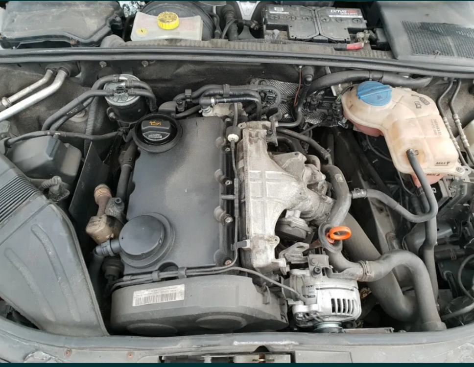

AvantB6 Publicado 8 de Junio del 2020 Autor Denunciar Publicado 8 de Junio del 2020 hace 22 horas, batanson dijo: Creo que sí el caudalímetro arroja resultados inadecuados a la centralita en cuanto a la cantidad de masa de aire se refiere se debería reflejar en el Vag com. Otro elemento como bien mencionas es revisar los tubos de vacío, si alguno está rajado o roto el vehículo no tendrá potencia. Creo que si algún tubo estaría rajado también el Vag com. Detectaría una presión inadecuada. No obstante a ver si algún compañero puede asegurarte esas cuestiones de manera certera. Un saludo y ya nos contarás. El problema es que tengo una maquina para leer la centralita y esta bien pero no se mete donde se puede meter el Vag Com. Pero un buen amigo mio lo tiene así que se lo pasare igual el fin de semana. Los tubos o manguitos del turbo imagino que quedan por detrás de la culata como en los 1.8 T no? hace 20 horas, A4B7Navarra dijo: Un detailing, un buen pulido, un faros nuevo, un motor mas grande,.... Necesita muchas cosas Yo fap no llevo, me tocara hecharle un anti hunos para la itv. Mi turbo hasta que no llega a las 2500 no exiwte, y cuaneo llega a ese punto empieza a empujar como un demonio Joe como el mio entonces nuestras listas son interminables me parece a mi Hoy solo he podido ir de casa al trabajo y del trabajo a casa asi que tampoco os puedo decir mucho mas pero es cierto que tiene una alegria y sobre todo donde comentas tu sobre mas o menos las 2500 RPM que da gusto ahora. Chicos el Xenum In & Out cuesta 70 euros pero dos veces lo he utilizado y seguiré comprando una vez cada 12 meses, merece la pena. Hoy me han llegado los latiguillos metalicos despues de una semana , me imagino que no los tendrianhechos y por eso han tardado algo mas. @MarcosA4S Te dije que no estaban recubiertos de goma y efectivamente así parecia en la foto de la web pero me he fijado y si que están recubiertos de goma. Solo para que lo sepas Y por el momento eso es todo a ver si tengo tiempo el fin de semana y puedo hechar un vistazo a los tubos / manguitos del turbo y pasarle el Vag Com. Saludos. Responder

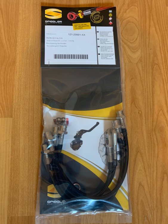

IbaiCabrio Publicado 8 de Junio del 2020 Denunciar Publicado 8 de Junio del 2020 hace 24 minutos, AvantB6 dijo: El problema es que tengo una maquina para leer la centralita y esta bien pero no se mete donde se puede meter el Vag Com. Pero un buen amigo mio lo tiene así que se lo pasare igual el fin de semana. Los tubos o manguitos del turbo imagino que quedan por detrás de la culata como en los 1.8 T no? Joe como el mio entonces nuestras listas son interminables me parece a mi Hoy solo he podido ir de casa al trabajo y del trabajo a casa asi que tampoco os puedo decir mucho mas pero es cierto que tiene una alegria y sobre todo donde comentas tu sobre mas o menos las 2500 RPM que da gusto ahora. Chicos el Xenum In & Out cuesta 70 euros pero dos veces lo he utilizado y seguiré comprando una vez cada 12 meses, merece la pena. Hoy me han llegado los latiguillos metalicos despues de una semana , me imagino que no los tendrianhechos y por eso han tardado algo mas. @MarcosA4S Te dije que no estaban recubiertos de goma y efectivamente así parecia en la foto de la web pero me he fijado y si que están recubiertos de goma. Solo para que lo sepas Y por el momento eso es todo a ver si tengo tiempo el fin de semana y puedo hechar un vistazo a los tubos / manguitos del turbo y pasarle el Vag Com. Saludos. Se los montas a la 312mm no? Cuentame sensaciones cuando los montes, que yo tambien lo estoy pensando para la mia, te esta quedando una bonita maquina Responder
AvantB6 Publicado 8 de Junio del 2020 Autor Denunciar Publicado 8 de Junio del 2020 Si eso es , serían para los 312 mm. En cuanto tenga tiempo los montaré con líquido de frenos nuevo. Así que supongo que ya con eso mejorará algo. Tengo ganas de pedir los discos y las pastillas. Responder
batanson Publicado 8 de Junio del 2020 Denunciar Publicado 8 de Junio del 2020 hace 2 horas, AvantB6 dijo: El problema es que tengo una maquina para leer la centralita y esta bien pero no se mete donde se puede meter el Vag Com. Pero un buen amigo mio lo tiene así que se lo pasare igual el fin de semana. Los tubos o manguitos del turbo imagino que quedan por detrás de la culata como en los 1.8 T no? Joe como el mio entonces nuestras listas son interminables me parece a mi Hoy solo he podido ir de casa al trabajo y del trabajo a casa asi que tampoco os puedo decir mucho mas pero es cierto que tiene una alegria y sobre todo donde comentas tu sobre mas o menos las 2500 RPM que da gusto ahora. Chicos el Xenum In & Out cuesta 70 euros pero dos veces lo he utilizado y seguiré comprando una vez cada 12 meses, merece la pena. Hoy me han llegado los latiguillos metalicos despues de una semana , me imagino que no los tendrianhechos y por eso han tardado algo mas. @MarcosA4S Te dije que no estaban recubiertos de goma y efectivamente así parecia en la foto de la web pero me he fijado y si que están recubiertos de goma. Solo para que lo sepas Y por el momento eso es todo a ver si tengo tiempo el fin de semana y puedo hechar un vistazo a los tubos / manguitos del turbo y pasarle el Vag Com. Saludos. A ver si esta imagen te puede servir. Responder

AvantB6 Publicado 9 de Junio del 2020 Autor Denunciar Publicado 9 de Junio del 2020 hace 22 horas, batanson dijo: A ver si esta imagen te puede servir. Muchas Gracias!!!! hace 2 horas, MarcosA4S dijo: Que pintaza que tienen!!! Pues si la verdad es que creo que ha sido muy buena compra. Tengo muchas ganas de montarlos. Responder
