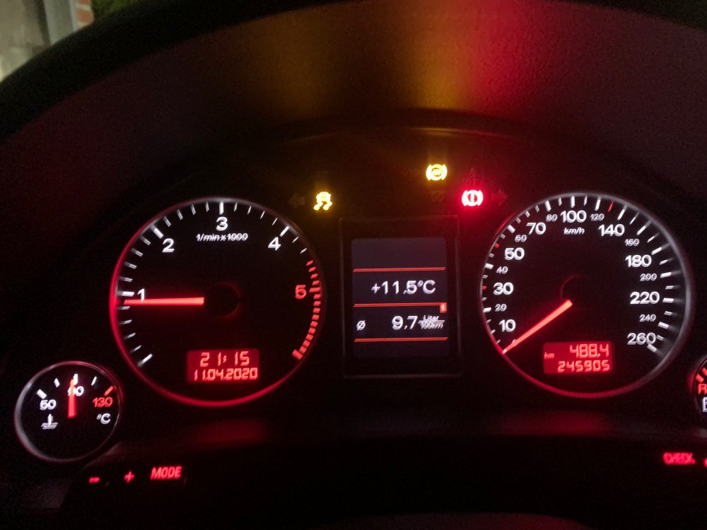

AvantB6 Publicado 11 de Abril del 2020 Autor Denunciar Publicado 11 de Abril del 2020 (editado) Pues he bajado al garaje y he arrancado el A4. He estado mirando un poco por dentro los guarda cosas , la rueda de repuesto que por cierto no tengo, tengo kit anti pinchazos. Sabéis si se puede meter una rueda de repuesto? En cualquier caso , me ha dado por mi mirar al cuadro y ... ABS y ESP encendidos toma!!!! Ya he estado leyendo un poco sobre el tema pero me gustaría que me dieseis vuestra opinión. Editado 11 de Abril del 2020 por AvantB6 Responder
A4B7Navarra Publicado 11 de Abril del 2020 Denunciar Publicado 11 de Abril del 2020 hace 1 hora, AvantB6 dijo: Pues he bajado al garaje y he arrancado el A4. He estado mirando un poco por dentro los guarda cosas , la rueda de repuesto que por cierto no tengo, tengo kit anti pinchazos. Sabéis si se puede meter una rueda de repuesto? En cualquier caso , me ha dado por mi mirar al cuadro y ... ABS y ESP encendidos toma!!!! Ya he estado leyendo un poco sobre el tema pero me gustaría que me dieseis vuestra opinión. Pasa foto del hueci debajo de la bandeja de olastico del maletero pero creo que si podras poner rueda. Prueba a andar unos metros a ver si apaga, si no tocara meter vagcom Responder
AvantB6 Publicado 12 de Abril del 2020 Autor Denunciar Publicado 12 de Abril del 2020 (editado) Buenas!! Del hueco de la rueda de repuesto hago a la tarde una foto. EL VAG COM me ha dado error 00526 Interruptor de la luz de freno ,he buscado en Ross Tech y os dejo captura. Editado 12 de Abril del 2020 por AvantB6 Responder
A4B7Navarra Publicado 12 de Abril del 2020 Denunciar Publicado 12 de Abril del 2020 hace 4 horas, AvantB6 dijo: Buenas!! Del hueco de la rueda de repuesto hago a la tarde una foto. EL VAG COM me ha dado error 00526 Interruptor de la luz de freno ,he buscado en Ross Tech y os dejo captura. Cambia el sensor de pedal de freno y solucionado Responder
