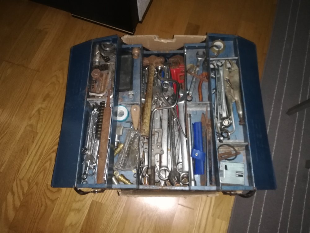

Carlisu84 Publicado 21 de Abril del 2020 Denunciar Publicado 21 de Abril del 2020 hace 5 horas, AvantB6 dijo: Buenas! Acabo de bajar al garaje con la intención de cambiar la batería pero me he dado cuenta que para desatornillar el tornillo que está en la parte frontal de la batería hace falta un alargador que no tengo y no llego al tornillo. Mi caja de herramientas es muy básica. Me imagino que una vez suelto ese tornillo ya queda la batería liberada no? @MarcosA4S @A4B7Navarra @Carlisu84 Me podrían dejar esta tarde una caja de herramientas. cuando quieras pasate a por ella Me la regalo una tia de la madre de mi hija que era de su difunto marido. una caja que tiene casi 40 años. Responder

AvantB6 Publicado 21 de Abril del 2020 Autor Denunciar Publicado 21 de Abril del 2020 Carlisu vas mal de herramienta ehhh XD Buen truco ese de la cinta no se me olvidara Creo que hoy ya no va a ser. Saludos y gracias chicos! Responder

Carlisu84 Publicado 21 de Abril del 2020 Denunciar Publicado 21 de Abril del 2020 hace 6 horas, AvantB6 dijo: Carlisu vas mal de herramienta ehhh XD Buen truco ese de la cinta no se me olvidara Creo que hoy ya no va a ser. Saludos y gracias chicos! jajjaja la verdad que puede parecer mucho pero siempre vas a necesitar la que nunca tienes Responder
