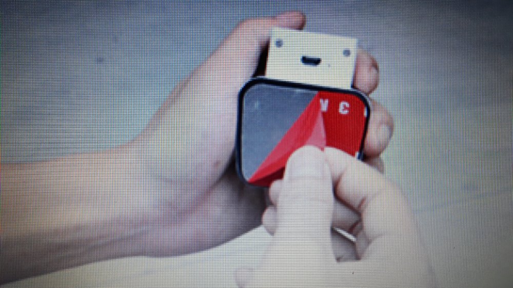

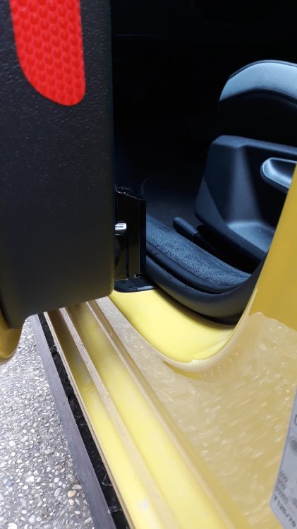

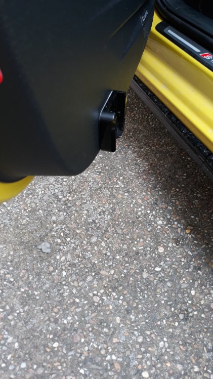

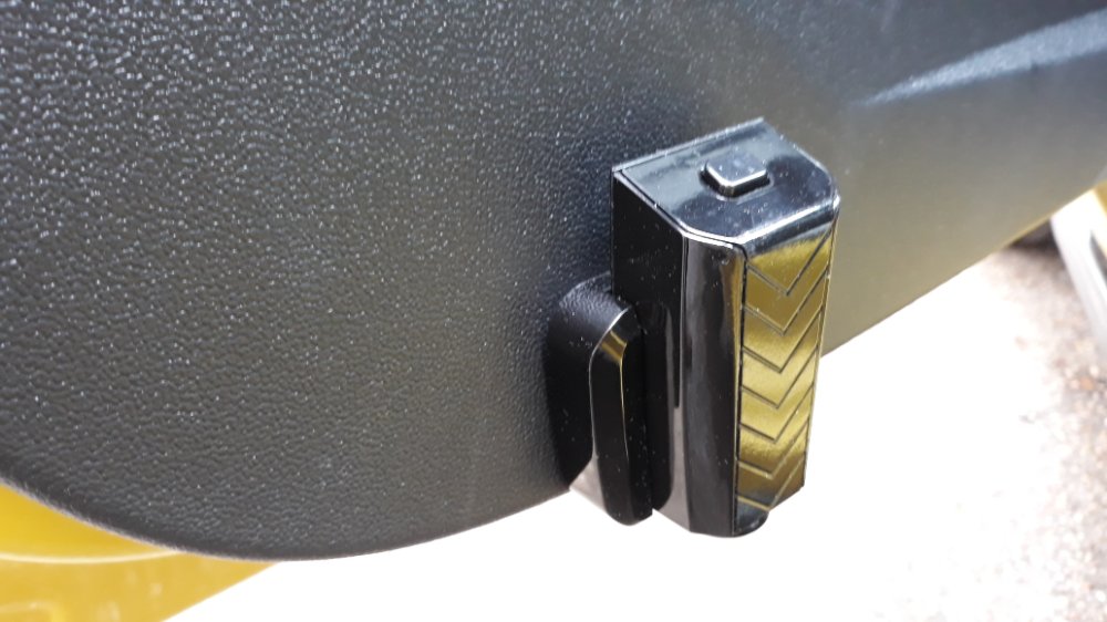

PATRI85 Publicado 8 de Abril del 2020 Denunciar Publicado 8 de Abril del 2020 Hola! En el A1 no hay luz de bienvenida así que para solucionar eso, la última adquisición en el aliexpress es esta: https://s.click.aliexpress.com/e/_dXtI0NO con la personalización del logo a proyectar me ha costado 36€, eso si 2 mesecitos de espera pero tal y como está la cosa poco ha sido. Son 2 proyectores que se cargan USB (en la parte trasera, vienen con cable incluído), 2 soportes que se pegan con adhesivo 3M a la puerta, 2 adhesivos por si se necesitan pegar al umbral de la puerta (a mi no me ha hecho falta ya que se apaga y enciende solo al abrir). Tienen sensor de luminosidad, es decir, de día no se encienden por mucho que abramos la puerta. Al estar en garantía eso de cablear no creo que esté muy bien visto así que todo pegado jajaja. Os pongo como me ha quedado: Orden fotos: 1. El proyector. 2. Pegamos con el adhesivo 3M al soporte y por la otra cara a la puerta del coche (mejor cuanto más alejado, para evitar que nos moleste). 3. Ahí la colocación. 4. Una vez fijado el soporte, tiene unas pestañitas que hacen encajar con el proyector, quedando como aparece en la foto. El botón de arriba es el ON/OFF manual (solo para si no se encendiera o apagase solo). 5. Resultado al cerrar la puerta (al pasar por el umbral negro se apaga y enciende solo pero si no fuera así podemos pegar en lo negro de plástico de la puerta la pegatina que viene en el kit para tal fin). 6. La proyección: Al abrir: Un saludo! Responder

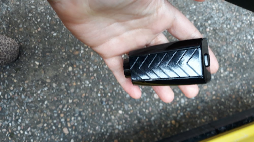

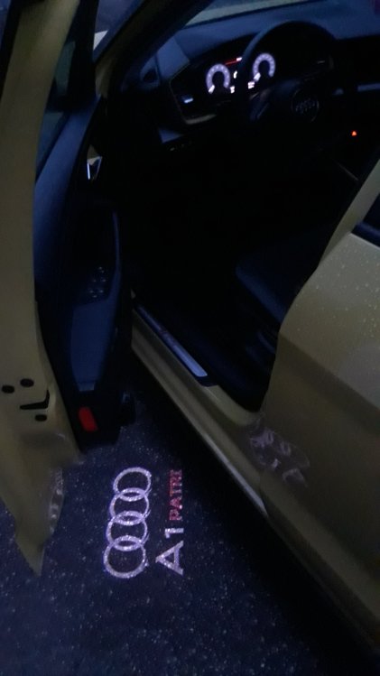

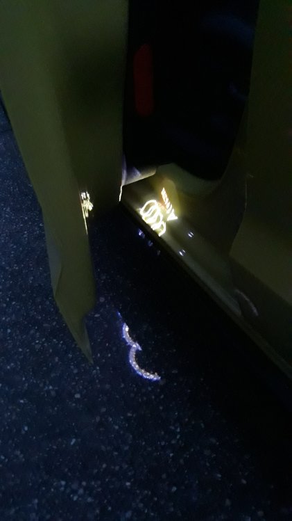

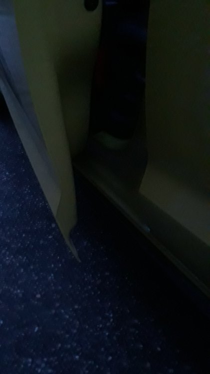

PATRI85 Publicado 26 de Marzo del 2021 Autor Denunciar Publicado 26 de Marzo del 2021 (editado) Hola!!! y perdón que no os haya leído antes, voy a intentar subir las fotos para que podáis verlas. Los pasos del brico son los de arriba, ahora solo pongo las fotos. Si hay alguna cosilla me decís pero es realmente chulo y super super super fácil (que solo hay que pegar). @Carlisu84 todas tuyas Un saludo!! Al abrir/cerrar la puerta, se apagan solas: El aparato en cuestión: lo que se pega en la puerta (el soporte): Al abrir por la noche: Editado 26 de Marzo del 2021 por PATRI85 asi mejor Responder

PATRI85 Publicado 26 de Marzo del 2021 Autor Denunciar Publicado 26 de Marzo del 2021 (editado) hace 1 minuto, Carlisu84 dijo: Muchas gracias por volverlas a subir! De nada si lo que no sabía era que no se habían subido bien, con lo que me curré las explicaciones jaaajajajajajajajaja. Gracias a vosotros!! Por si alguien se lo pregunta, la luz va a batería vía USB y dura como 1 mes con uso normal (abrir/cerrar puerta unas 4 veces por la noche para que se encienda la luz ya que de día no lo hace), si se deja la puerta abierta más de 2 minutos se apaga sola. Editado 26 de Marzo del 2021 por PATRI85 Responder
