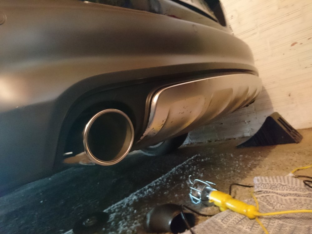

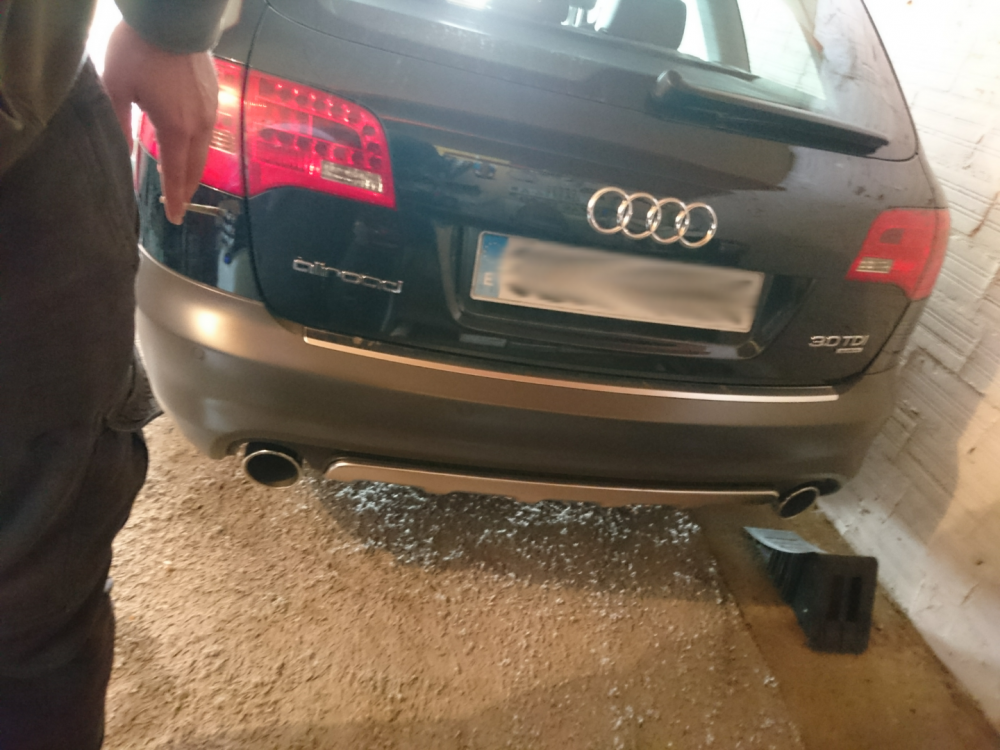

Quattro® Publicado 8 de Abril del 2020 Denunciar Publicado 8 de Abril del 2020 Hola a tod@s, Aprovechando que estamos con más tiempo libre que nunca y sano sobre todo, he cambiado las colas del escape del coche. Resumiendo, las colas de serie son las que apuntan al suelo (no son feas son horrorosas) por unas que quedan para mi gusto mejor integradas. Las fotos no son las mejores pero ya subiré en cuanto saque el coche del garaje. Falta soldarlas para estar tranquilo que no salgan volando en autopista y para la itv que supongo que no la pasa así con tornillos. Las colas viene con 3 anclajes para fijarlas en el tubo del silenciador. Es bastante fácil hacerlo, cortar las colas de fábrica con la radial, hay que desmontar / separar el difusor del paragolpes para tener sitio. Luego pues ir ajustando a gusto la nueva cola. Sí queréis más detalles aquí me tenéis para cualquier duda. Un saludo Responder
Quattro® Publicado 8 de Abril del 2020 Autor Denunciar Publicado 8 de Abril del 2020 Más fotos cuando salga a la luz... Responder

Quattro® Publicado 10 de Abril del 2020 Autor Denunciar Publicado 10 de Abril del 2020 En 9/4/2020 a las 18:57, Alvaro_A4 dijo: Donde las pillaste? Y por cuanto te salieron? Algo asi quiero ponerle yo al mío, estoy entre redondas u ovaladas, no se. Por cierto le quedan muy chulas. Expand Estaba con la misma duda, redondas u ovaladas, tiraba más por las ovaladas pero las rs6/4 que miden 150mm y evidentemente sin cambiar el difusor o recortarlo a medida no se pueden montar. Las ovaladas más pequeñas no me gustan, quedan muy chicas y por eso me decidí a buscar redondas y con el corte "salami", muy importante eso del corte. El paragolpes no es recto y se verán raras las colas rectas, no se sí me explico.. Con esas colas quedan en la línea del paragolpes ya que puedes jugar con la forma. Responder

Quattro® Publicado 10 de Abril del 2020 Autor Denunciar Publicado 10 de Abril del 2020 En 10/4/2020 a las 17:28, Alvaro_A4 dijo: Jeje eso del corte Salami me mató, pero si te entiendo lo que me quieres decir, veo que me mandaste un privado, voy a echarles un ojo, si es verdad lo que dices en cuanto a la forma ovaladas que para que encajen en los huecos redondos sin cortar ni modificar nada se verán raras y muy pequeñas, buena observación, gracias compañero igual las redondas te quedaron super chulas, por cierto que son de 90 o 102?? Expand Son 102mm aunque caben hasta 120mm lo único que no queda margen para las vibraciones pero seguramente quedan mejor y creo que al final buscaré 120mm Responder

Quattro® Publicado 11 de Abril del 2020 Autor Denunciar Publicado 11 de Abril del 2020 En 10/4/2020 a las 22:57, Alvaro_A4 dijo: Jaja siempre burro grande ande o no ande, a mi me pasa igual y el diámetro interior sabes? Expand Se trata de tapar agujeros El diámetro interior es de 55mm, sí te refieres al colín que sale del silencioso. Responder
