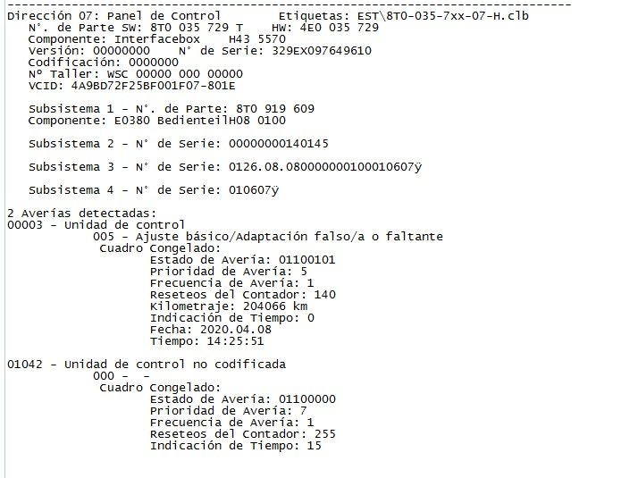

Entiendo que el interfacebox(caja de conexiones/comunicaciones) h43 5570 y con número de software  8T0035729T, carece de ajuste básico,
o tiene una adaptación falsa o ni siquiera la tiene.Además dice que no tiene codificación 000 xxxx.
Pregunto si consigo una codificación con las mismas numeraciones en ETIQUETAS, Nº DE PARTE SW, HW y COMPONENTE, me valdría
de otro coche ponerla con vagcom y si funcionaría.
Dirección 07: Panel de Control        Etiquetas: EST\8T0-035-7xx-07-H.clb
   N°. de Parte SW: 8T0 035 729 T    HW: 4E0 035 729
   Componente: Interfacebox    H43 5570
   Versión: 00000000    N° de Serie: 329EX097649610
   Codificación: 0000000
   Nº Taller: WSC 00000 000 00000
   VCID: 4A9BD72F25BF001F07-801E
Bueno, SOLUCIONADO!
Por un lado, en 07 unidad de control-adaptación-canal 12, no estaba puesta ninguna base de teléfono, <0> y yo tengo puesta una.
He puesto <2> y al momento ha desaparecido la avería 00003.
Y por otro lado, en 07 unidad de control-codificación, el código era 0000000, he puesto los dos últimos 04 idioma español, y también ha quedado solucionado el aviso 01042.

Enhorabuenas y gracias por comentarlo 😉
