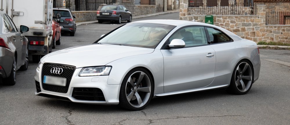

blus - a5 Publicado 9 de Abril del 2020 Denunciar Compartir Publicado 9 de Abril del 2020 pues ahi lo tienes. bilstein b8 + eibach pro kit con llanta 20. para mi sin ir a una buena roscada es la combimacion perfecta en estetica/prestaciones. el coche va mas aplomado. la suspension es mas dura pero sin ser rebotona. y la direccion va mas directa. yo estoy encantado. en mi caso llevaba la deportiva y bajó lo que dice, 2.5cm alante y 2cm atras. un saludo Responder Enlace al comentario Compartir en otros sitios web More sharing options...

danyTT Publicado 9 de Abril del 2020 Autor Denunciar Compartir Publicado 9 de Abril del 2020 Muchas gracias Blus! Queda perfecta,justo lo que yo busco. Además que llevo exactamente la misma llanta... Está precioso tu A5, la defensa del rs le queda de 10! No se si en el sportback bajará lo mismo, supongo que sí... Responder Enlace al comentario Compartir en otros sitios web More sharing options...
