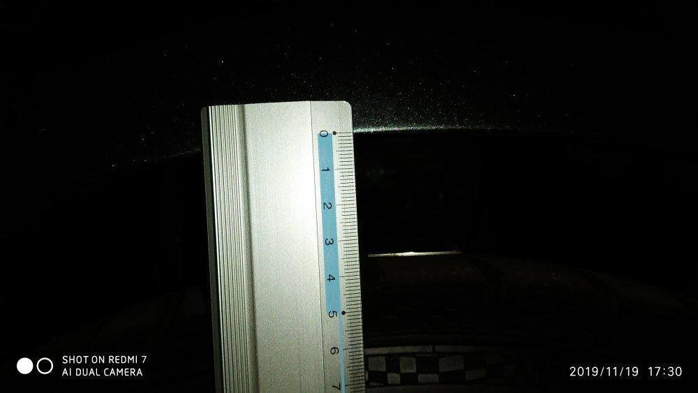

Koke666 Publicado 24 de Abril del 2020 Denunciar Publicado 24 de Abril del 2020 hace 19 horas, Pep Estarellas dijo: Bajan segun tengo entendido con respecto a la que tienes creo. Si la deportiva son por ejemplo -1cms , con Prokit se quedara en -3'5 y con la S-line que es -2 pues bajaria -4'5. Joer , yo he visto suspensiones deportivas y S-line que bajan diferentes en unos y otros. Yo me vpy a coger unas roscadas Eibach Pro Street S , y me dejo de quebraderos de cabeza. No vaya a ser que me pille los Prokit, me gaste 700 euros y me quede alto.Con mi S Line y llanta 20" puedo bajar como maximo 2 cms o 2'5 sin llevar a nadie. Para que veais como lo tengo ahora sin tocar ,esa es mi medida tanto delante como detras. El 0 donde acaba el paso de rueda y el pequeño regle en horizontal esta apoyado sobre la rodadura del neumatico. Vamos que hay 3'5 cms de hueco Buenas, Creo que no es así exactamente, bajan 2,5 cms con respecto a la suspensión deportiva de serie. Los amortiguadores son los mismos en deportiva y Sline, y por lo que baja es por el nuevo muelle que le metes. Es decir, si llevas deportiva, que ya va a -2 cms, te quedas con -4,5 cms. Y si llevas Sline, te quedas igual con -4,5 cms, pero sólo bajas 1,5 cms con respecto a lo que tenías, porque la Sline viene de serie con -3cms. Entonces tú bajarías 1,5 cms, por lo que te quedarías una distancia entre paso de rueda y neumático de 2 cms. 700 pavos vale todo el kit B12, Blistein B8 + prokit; si quieres sólo los muelles yo creo que con unos 200 apañas. Es mi opinión y aparte todo esto son medidas teóricas, que luego hay más factores que influyen... Saludos compis. Responder

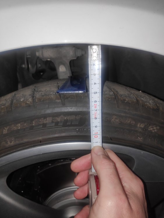

Koke666 Publicado 25 de Abril del 2020 Denunciar Publicado 25 de Abril del 2020 (editado) Buenas, pues he hecho el mismo ejercicio que el compañero Pep y he medido la distancia que tengo desde el paso de rueda (aleta) hasta el neumático. 5 cms (adjunto foto), y también adjunto una foto general de cómo queda. Llevo llantas de 19 y suspensión deportiva de serie. Para mí va un poco alto desde el punto de vista estético, creo que quitarle 2,5 cms con los prokit no le vendría mal. Qué opináis? Aunque luego te metes por un camino (no suele ser común) y pegas en los bajos echando leches (y no hay cosa que más me reviente jejeje). Por lo demás, el coche el coche se comporta bien con la suspensión de serie, se nota un poco más durilla de lo normal y agarra muy bien en mi opinión. Saludos compis! Editado 25 de Abril del 2020 por Koke666 Responder
