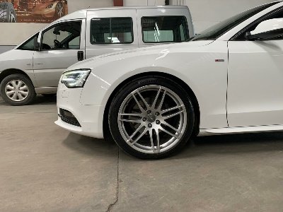

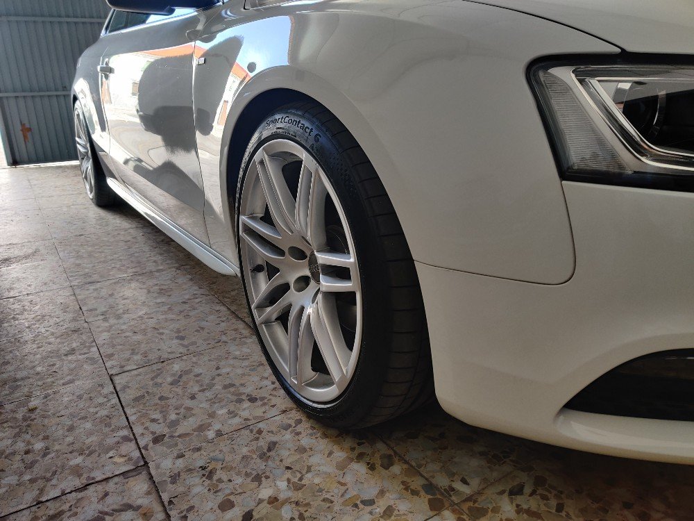

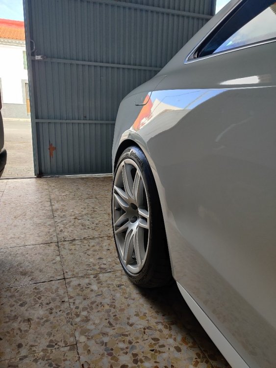

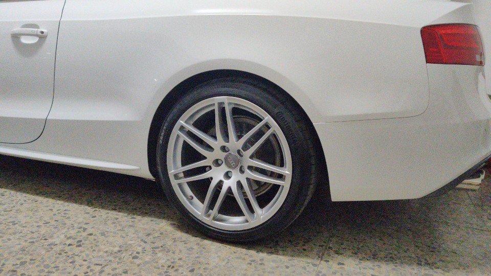

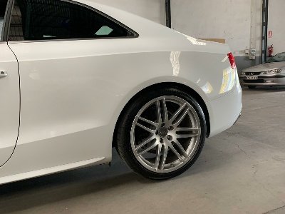

SergioVR Publicado 9 de Mayo del 2020 Denunciar Publicado 9 de Mayo del 2020 hace 18 horas, danyTT dijo: Hola Sergio! Ya te los montaron? Estamos impacientes por ver esas fotos jeje Saludos! Hola Dani! Pues nada, aquí voy con mi experiencia. Me montaron los muelles hace dos días, y mi sensación hasta hoy ha sido agridulce. Vamos con la parte buena. Esta no es ni más ni menos que cuando miro el coche, desde el primer momento que lo vi le noté el cambio y me encantó sinceramente, yo sinceramente se lo noto mucho. Vamos con la decepción. Esta llegó cuando cogí el metro, y vi que había bajado solo 16mm en la parte delantera (ayer ya eran 19), y atención... 6mm en la parte trasera!!!. Lo curioso es que yo se lo noto mucho más de 6mm, no se si será por mis ganas, pero creo que no, por lo que me da que me equivoqué al medir antes de poner los muelles. Aquí pongo unas fotos a ver que opináis. Aquí una foto de la rueda trasera en el taller, justo antes de ponerle los muelles. Y aquí nada mas bajarlo del elevador. Como digo, yo estaba super contento hasta que le eché el metro. Aquí se ve una mejor para comparar con la primera que he puesto. Responder
SergioVR Publicado 9 de Mayo del 2020 Denunciar Publicado 9 de Mayo del 2020 hace 18 horas, danyTT dijo: A ver vosotros que opináis, pero a mi me parecen bastante más de 6mm. Esto ya fue ayer por la tarde. Por cierto aquí estaba mi novia subida aspirando el coche jaja. Pesa 51kg por si sirve de algo. Responder
danyTT Publicado 9 de Mayo del 2020 Autor Denunciar Publicado 9 de Mayo del 2020 Pues yo creo que te has equivocado al medir, esa bajada es de bastante más de 6mm, se le nota mucho. Ha quedado genial! Esa llanta es 19? Nos faltaría ver una foto de la rueda delantera del antes para comparar, pero en todo caso lo veo bien, a mi me sirve si me queda así. Dinamicamente notaste cambio? Saludos! Responder
SergioVR Publicado 9 de Mayo del 2020 Denunciar Publicado 9 de Mayo del 2020 hace 2 horas, danyTT dijo: Pues yo creo que te has equivocado al medir, esa bajada es de bastante más de 6mm, se le nota mucho. Ha quedado genial! Esa llanta es 19? Nos faltaría ver una foto de la rueda delantera del antes para comparar, pero en todo caso lo veo bien, a mi me sirve si me queda así. Dinamicamente notaste cambio? Saludos! Que tal Dani! Pues no tengo fotos de detalle de la delantera, aunque fue en la que más se notó, ya que asentó mucho más rápido. A simple vista se notaba mucho, y 24 horas después había bajado 19mm. La verdad es que me gusta mucho como ha quedado, teniendo en cuenta que yo no quería nada excesivo claro, solo buscaba algo un pelín más bajo que la suspensión s line. Si la llanta es 19. Y dinámicamente pues no esperaba nada, ni sabía que cambiase nada, pero si que lo ha hecho. Tuve que hacer un viaje de casi 300km ayer, y aproveché para cambiar parte de mi ruta por otra de más curvas (y baches). Comodidad: menos comodidad, hay que ser sincero, pero yo quería eso, quería algo más durito y sentir todo mejor, no vayas a pensar que es algo incómodo para nada, si has cogido un coche con suspensión s line, pues un pelín más firme, y si has probado un bmw con suspensión M, bastante más cómoda y suave. Paso por curva: aquí me ha encantado, se nota mucho más firme y seguro, al menos es la sensación que transmite. Dirección: esta es la parte que me ha sorprendido, ya que no esperaba ningún cambio, pero si que lo hay, notas como más control, como si transmitiera mucho más rápido. En definitiva, a mi me ha encantado, para nada lo noto rebotón ni mucho menos. Pero ojo, si montas unos HYR 35/40 con los amortiguadores de serie, si que se vuelve un poco rebotón, y te dejas los empastes. Lo pude probar en el a5 de uno de mi pueblo, después de ponerlos, tuvo que cambiar amortiguadores y pagar dos veces la mano de obra. Por lo tanto si vas a cambiar solo muelles como yo, que sean 20/25, si quieres bajar más, cámbialo todo junto. Responder
danyTT Publicado 9 de Mayo del 2020 Autor Denunciar Publicado 9 de Mayo del 2020 hace 5 horas, SergioVR dijo: Que tal Dani! Pues no tengo fotos de detalle de la delantera, aunque fue en la que más se notó, ya que asentó mucho más rápido. A simple vista se notaba mucho, y 24 horas después había bajado 19mm. La verdad es que me gusta mucho como ha quedado, teniendo en cuenta que yo no quería nada excesivo claro, solo buscaba algo un pelín más bajo que la suspensión s line. Si la llanta es 19. Y dinámicamente pues no esperaba nada, ni sabía que cambiase nada, pero si que lo ha hecho. Tuve que hacer un viaje de casi 300km ayer, y aproveché para cambiar parte de mi ruta por otra de más curvas (y baches). Comodidad: menos comodidad, hay que ser sincero, pero yo quería eso, quería algo más durito y sentir todo mejor, no vayas a pensar que es algo incómodo para nada, si has cogido un coche con suspensión s line, pues un pelín más firme, y si has probado un bmw con suspensión M, bastante más cómoda y suave. Paso por curva: aquí me ha encantado, se nota mucho más firme y seguro, al menos es la sensación que transmite. Dirección: esta es la parte que me ha sorprendido, ya que no esperaba ningún cambio, pero si que lo hay, notas como más control, como si transmitiera mucho más rápido. En definitiva, a mi me ha encantado, para nada lo noto rebotón ni mucho menos. Pero ojo, si montas unos HYR 35/40 con los amortiguadores de serie, si que se vuelve un poco rebotón, y te dejas los empastes. Lo pude probar en el a5 de uno de mi pueblo, después de ponerlos, tuvo que cambiar amortiguadores y pagar dos veces la mano de obra. Por lo tanto si vas a cambiar solo muelles como yo, que sean 20/25, si quieres bajar más, cámbialo todo junto. Gracias Sergio, tu opinión, fotos y demás datos son realmente útiles. Todo lo que dices es lo que yo busco, una suspensión más firme y dirección más directa, con una bajada lo justo para que quede estético sin que roze en todos lados. No tardaré en montarlos yo también, y ahora voy más tranquilo sabiendo el resultado aproximado (ya que el mio es el 3.0 tfsi y llevo llanta 20). Por cierto, si no te importa decirlo, en cuanto te ha salido la mano de obra del montaje? Un saludo! Responder
SergioVR Publicado 9 de Mayo del 2020 Denunciar Publicado 9 de Mayo del 2020 hace 1 hora, danyTT dijo: Gracias Sergio, tu opinión, fotos y demás datos son realmente útiles. Todo lo que dices es lo que yo busco, una suspensión más firme y dirección más directa, con una bajada lo justo para que quede estético sin que roze en todos lados. No tardaré en montarlos yo también, y ahora voy más tranquilo sabiendo el resultado aproximado (ya que el mio es el 3.0 tfsi y llevo llanta 20). Por cierto, si no te importa decirlo, en cuanto te ha salido la mano de obra del montaje? Un saludo! 3.0 tfsi... Que maravilla, ojalá algún día pueda tener un motor así. Yo la verdad es que te aconsejo el cambio totalmente, para mi he ganado en todo. Claro por supuesto, los muelles me han costado 165,77€ en Autodoc, tardaron 3 días en llegar, en el montaje más alineación me han cobrado 160€, y la homologación, 205€ muelles y separadores en el mismo proyecto. Cualquier duda pregúntame sin problema Dani! Un saludo. Responder
