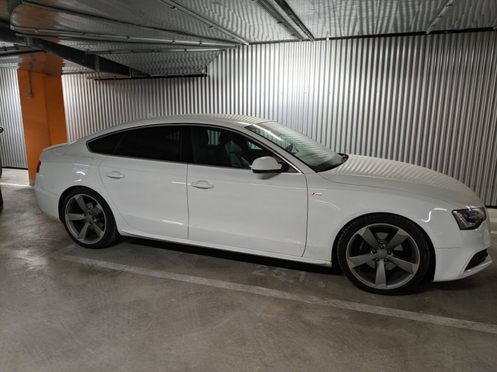

Buenas a todos, pues como he puesto antes en el post ¿Qué le has hecho hoy a tu A5...?”, otro que le ha puesto los eibach prokit a los amortiguadores de serie que vienen con la suspensión deportiva.
Llevo unos 1.000 kms con ellos y las sensaciones son buenas como ya han comentado los compañeros que se los cambiaron antes. He conseguido que el coche baje los cms que más o menos quería (unos 2,5-3 cms) para que estéticamente quede bien (tampoco lo quería a ras de rueda para evitar roces en los bajos) y he ganado prestaciones. Como comentaba, la suspensión ha ganado en firmeza (ya no es tan “barcaza”) ye n cuanto a la comodidad, no he notado que la suspensión sea mucho más dura que la anterior.
Según me dijo la persona que me los montó, la suspensión va a funcionar bien, lo único que le amortiguador, al ser el muelle más corto, va a ir más comprimido. Esto puede provocar que la vida del amortiguador se acorte, es como si el coche fuera siempre cargado, por así decirlo (aunque hay que decir que el amortiguador es el mismo que monta la suspensión sline que también va más baja que la deportiva, por lo que espero que no se acorte mucho de los amortiguadores).
En cuanto a la homologación, espero poder pasar sin ella. Los muelles son negros y no son nada cantosos. En un mes me toca pasarla, yo creo que no se van a dar cuenta, ya os contaré.
Os dejo una foto de cómo ha quedado. Las fotos del “antes” las podéis ver en páginas anteriores del hilo.
Gracias y Saludos Compis!!!!!!!!!!!

Es impresión mia o los eibach y los sline quedan a una altura muyyyyyy similar???
SALUDOS
  • 2 semanas más tarde...
En 14/2/2021 a las 11:16, WAJE dijo:
SALUDOS
Pues yo creo que sí. Por cierto ITV pasada sin problema...
Saludos.
